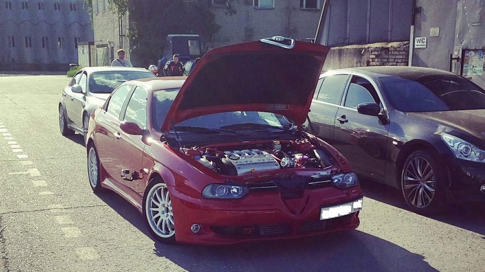

На данный момент на авто
Кованная развесованная поршневая Woessner СЖ 8,5
Кованные Н образные шатуны
Пиленная голова
куллер масла с термостатом mocal
Турбина Garret GT 2535 гибрид
Холодная часть 69,06 и 49,23 (Trim 50.82)
Горячая часть 56,4 и 46,85 (Trim 69.0)
MAC трех портовый соленоид
Куллер 550-180-65 под 65 патрубки.
Силиконовые шланги (вакуумные, воздушные, водяного охлаждения)
Равно длинный коллектор и полный выпуск от U-Power
Распорки кузова передняя нижняя, верхняя, задняя
Подвеска Кони Спорт -40мм
Стабы эйбах перед и зад
Вся подвеска новая перепресована полиуретаном

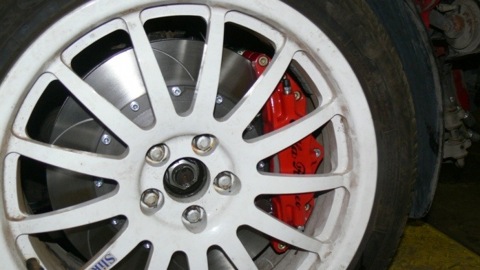

Тормоза Прома 4-х поршневые
330мм составные диски zimmermann
колодки Ferodo DS2500

Тачка ездит, труба дует. За это время мотор обзавелся кованными шатунами, ГБЦ доработана и поставлены бронзовые направляющие, выхлоп теперь на 76 трубе, даунпайп 100. Новая Кпп, заменены тормозные диски. Может в след. сезоне пока обкатка.
там и так крепкие шатуны.смысла нет в ковке.а вот поршни кованные были бы актуальнее
На счет крепости не знаю, но у меня их погнуло немного. Б.у покупать это опять лотерея. Новые космос денег стоит. Купил кованные по хорошей цене. 14 или 15т.руб
Ну а ковка уже давно стоит, только я бы все же литье ставил.
погнуло от гидроудара только если.
Нее какой гидроудар. я же не на лодке езжу. Просто как правило при переборке все смотрят на глаз, я решил все сдать и проверить. Включая балансировку колена, маховика и корзины, биение распредвалов, Зазоры в постелях колена, распредвалов балансиров, замену втулок балансиров. Короче все новое теперь)
