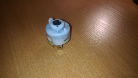

Готовим к эксплуатации, ч.2
Личинка замка была обычная китайская, no name: Разобрал: Медный контакт, отвечающий за стартер, был подгоревший, с вмятинами. Почистил всё наждачкой, насколько мог, собрал обратно. Посмотрим,…
