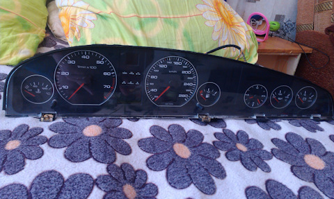

Из 100 в А6. Приборная панель с Check-Paket, Trip Comp и дополнительными приборами
Купил приборную панель Audi A6 C4 с дополнительными приборами (она же "длинная", она же "полная"). Также в комплектацию данной приборки входит бортовой компьютер (БК) и дисплей бо…
