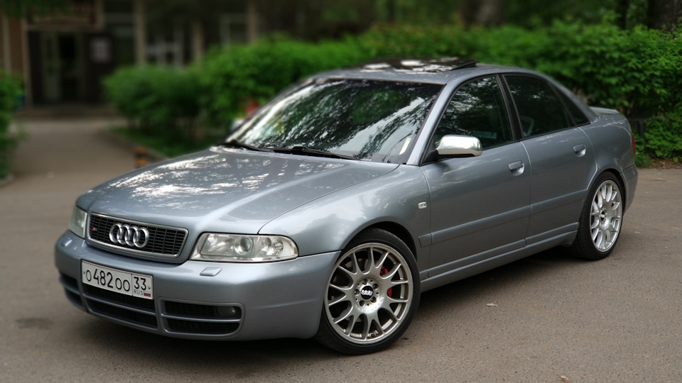

Audi a4, которая едет и выгдядит так же как сток s4 b5.
Я уже собрал свою мечту, но всё же
еще много идей ;)))
Последнее в БЖ
кто следил за машиной, наверное заметил:
Была 1.8 (125 л.с) с 5-мкпп -->
Сделали 1.8т (1.5 bar) с 6-мкпп от 2.5 тди -->
Поменял кузов на Quattro и перекинул всё своё на него.
— турбина гибрид с колесом 7x7 — K04, stage 3 — 1.4 bar на хвосте + форсунки 550cc bosch, фронтальник, бензонасос s4, расходомер s4
— сцепление (rs4 b7)
— более длинная коробка от 1.9 tdi quattro (DGW)
— оригинальный выхлоп от s4 (трасса + банки)
— 2 din консоль RNS-E (Android) + комплект акустики Bose s4 b5
— оригинальный Карбон S4 в салоне
— зеркала алюминиевые S4
— приборка rs4 b5
— установлена система ESP от s4 b5
— дверные карты Recaro
— электро-салон Vag-sport
— черный салон (потолок, стойки, люстры) Onyx — оригинал
— привода с большими шрусами от s4
— поворотные кулаки S4 B5
— пер.тормоза 320 мм (ate) + покраска порошком
— задн.тормоза 256 мм (s4) + покраска порошком
— комплект оригинальных амортизаторов rs4 b5 с пружинами 1BE
— новые пер. и задн.бампера s4
— новые пороги s4
— зеркала s4
— ГБО
— сигнализация Zont ztc-700 (GPS+sim+трекер)
— колеса r18:
*BBS CH (лето)
*Rays Sportec Mono 10 (зима)
— покраска машины в цвет Audi RS4 b5 — Avus Pearl effect — код LY7J
- Двигатель 1.8 бензиновый, 280 л. с.
- Полный привод
