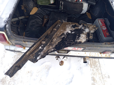

Замена защит днища
Сломало где-то в сугробе переднюю и среднюю защиты, перед Sat заменитель, среднюю часть удалось найти в Новосибирске новую оригу (прикольно, что на ней даже стикер сохранился оф дилера ауди Минск, ве…
