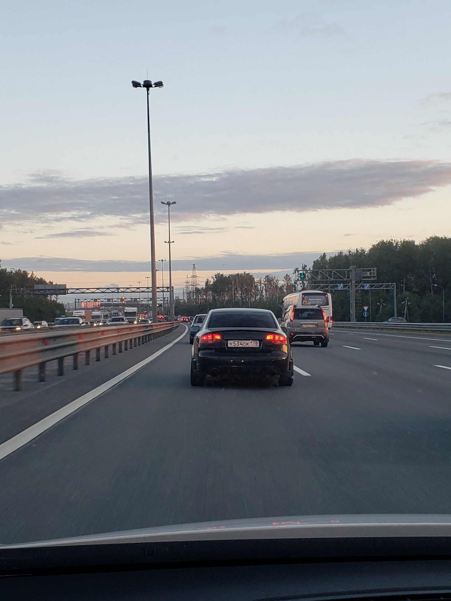

Машина по своему характеру и виду сравнима с настоящим живым черным ягуаром. Такая же лощёная и шустрая) она способна разрезать воздух и нестись вперёд.
Мимо проходящий или просто водитель в потоке кидает взгляд на машину. Она берет их своей индивидуальностью. При мимолетном рассмотрении не все сразу в этой красотке узнают А4. Начинают задавать вопросы, интересоваться, расспрашивать, а где же значок марки. Тут их взгляд падает на колёса в аквапринте, они не могут никак оторвать глаз, привлекает как какой -то оптический обман. Хотя значок посреди колеса имеется, он как бы растворяется среди этой иллюзии. Перед машины очень необычен -как пасть ягуара . Такой же агрессивный и дерзкий.
Поговорим про скорость и спорт режим. Не хотел брать автомат, но сейчас не жалею, но планы на смену коробки на механику имеются. Просто хочется ощущать тот самый момент переключения и сцепления передач. Конечно в пробке удобно ехать на автомате, но когда немного становится посвободнее переключаюсь на спорт режим или на + — на пониженную, повышенную и сам регулирую передачи.
Салон внутри кожаный, удобен и комфортен.
Машина рычит, мчит. Это мне и нужно для кайфа)
