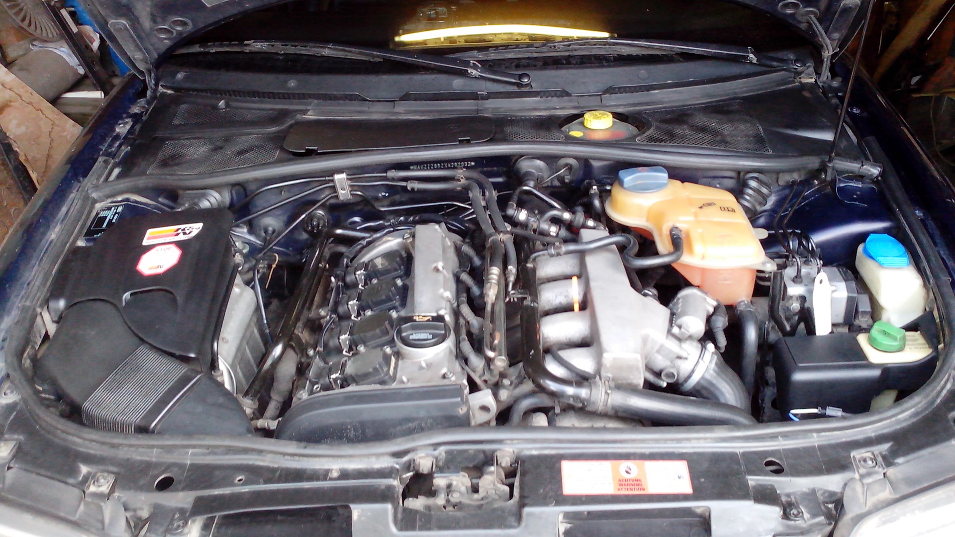

Теперь так сказать по мелочам, читал и слышал ранее что головной ближний свет не очень, но у меня мало того что не очень у меня правая линза % на 15-20 светит хуже чем водительская, поставил ксенон 5000к(отригулировал дабы не слепить других водетелей ды и сомому не по себе когда идиот какой нибудь едит и слепит так что аж на обочину съезжаешь) стало на много лучше но разница между линзами ели заметна, фару снимал проглядел отражатель цел, а вот до линзы добраться не могу(боюсь что нибудь сломать:-) ) но на вид вроде линза чистенькая…но внутри фары присутствует не много пыли, пытался продуть тихонько компрессором лучше не стало только пыль теперь схехка села на внутреннюю сторону самого стекла так что на этом моё кулибничество я прекратил (.в общем если есть где фото видио или описание как разобрать фару скиньте пожалуйста или может проще на разборке поискать или подкопить и купить китайские(по поводу китайских подскажите они норм или туфта и какие стоит брать) Заранее спасибо! За ошибки сорь с т9 в телефоне совсем разучился писать( а в нете седеть особо времени нет так что писал быстро не проверяя
на всякий случай глянул всё, педъидущий хозяин и автосалон необмануль коробка новая(или после кап ремонта)всё в ней в идиале, подушки по движком в идеале, фильтр возд белый белый малсенный весь чистенький и масло в движке как слеза младенца чистенькое.ну и остольное соответственно с отцом всё просмотрели(у нас что то типо авто мастерской просто занимаемся только кузовными работами, варим пилим тянем, в соседнем гараже мужик красит)) по нашим машинам отец всё знает а тут дабы не влесть в расходы и решили лишний раз спросить непосредственно у владельцев или знающих людей, просто не люблю метод научного тыка лучше 1000 раз переспрошу и уточну и буду на 99,9% уверен ещё раз спасибо)
Всем огромное спосибо ребят, улыбка теперь не спадёт с моего лица, поменял катушку Beru поставил 1450р отдал и всё ***я опять властилин колец)))!СПОСИБО! всем!появились прогревочные обороты резвая опять не троит двиг как вкопанный стоит не шелохнётся)

всем спосибо это катушка выдаёт оочень дохлую искру, завтра(точнее уже сегодня) поеду искать
возможно клапан выпускной прогорел, проверь внатуре компресию горшков — это не дорого, а вот если поршня полетели, то прилично будет стоить.
Привет, катушки посмотри обязательно
