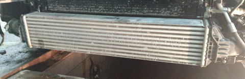

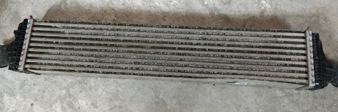

Сменил интеркулер 3.0tdi b8 на 3.0tfsi b9
Доброго времени суток 🖐️ Когда ездил гостить в Пермский край, проволился в канаву, которая унесла с собой пластик между бампером и рамой радиаторов. А так же потрепала куль… По приезду купил слегка…

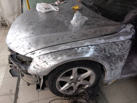

Удаление сколов предпоследняя часть
Доброго времени суток! Так уж случилось, что кузовной ремонт затянулся… Прошло две недели, лёд тронулся) Бампера на сегодня все ещё в грунте… Обещали завтра вечером результат! Всего доброго 👋 P…
