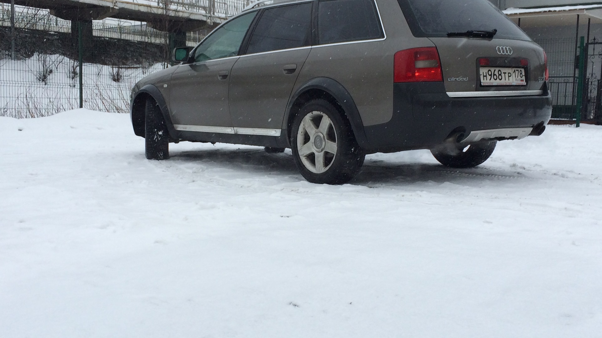

Купил своего урода в апреле 2014 года.
Смотрел несколько вариантов. Почти у всех под замену все рычаги и сайленблоки, а это не дешево.
Взял одного из дешевых с целью привести в порядок и ездить) Чем взять дорогого и делать тоже самое.
Первым делом поставил новые внутренние шрузы и приводной вал.
Проехал 4 тыс км села правая сторона жопы, приговор — балон.
Купил балон поставил, приехал домой, утром выхожу опять сидит на жопе (опять правая сторона). Приехал в сервис, диагноз — накрылся амортизатор (микроскопическая дырочка).
Поставил аморт, вроде все норм. В один прекрасный день пропала зарядка, еле доехал до сервиса (как ни как пробки, акум почти сел), конец генератору, ремонтировать не стал, поставил новый. Большое разочарование пришло через день, стартер ушел на покой))) (владельцы уродов поймут) если б знал поменял вместе с генератором) стартер в ремонт (замена корпуса с магнитами).
В целом авто ни че, ведь я брал зная почти все эти косяки и готовился к ним за долговременно.
Поменял компрессор (поставил от мерса, обошлось в два раза дешевле чем оригинал к уроду), заменил датчик регулировки дорожного просвета передний левый.
Больше проблем нету, проехал после последнего ремонта примерно 10 тыс. все отлично! Есть еще плановые работы, но это на лето.

Хотя я и сейчас не понимаю почему на ходу включается компрессор, причем очень часто, когда стоишь он не работает, балоны не спускают, клапана тоже, машина может стоять в одном положении сколько угодно.
Просто жалко компрессор, быстро убьется при такой работе мне кажется.
ti govoril nahodil ee s opushennom zadom …
tolko s odnoi storoni ili vsya zadnyaia osi ?
posle togo kak zavodil, ona avtomatom podnimalas na tom urovne shto ostavlyal ee i ezdil bez problem posle etogo ?
Задняя правая часть машины спускалась на отбойник за пару часов, когда заводил она поднималась в иходное, компрессор почти постоянно качал! Заменил балон и амортизатор и все стало норм!
blin u menya nikogda nikakih problem s etoi mashinoi nebilo, 2.5 tdi dvijok BAU . sdelal 75.000 km po dorogam Moldovi i krome TO, paru vtulok i generatora nichego ne menyal i ne nujno bilo … uhajival … vot vcera pervii raz v istorii, utrom podoshol k ney . peredok lejit na pervom urovne (ya edu vsegda na vtorom), zavel ee i ona podnyalas na vtoroi kak nado … za den tak i stoyala na vtorom kak nado, segodnya utrom opyat nashol ee na pervom s peredi … hz shto eto …nado po chitat dumaiu ))
проверь герметичность передних болонов на подъемнике, сразу все будет ясно. если там все норм, смотри блок клапанов.
spasibo ;)
Пожалуйста!)
