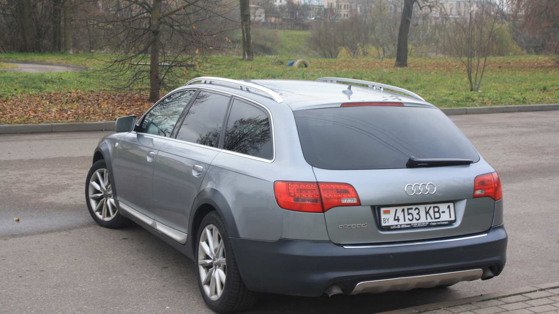

После продолжительного владения А6С5 с 2,5TDI, на которой проехал 145 000 км было решено что пришла пора обновить семейный автомобиль. Хотел или а8d3 или allroad, в итоге нашелся allroad. По комплектации то что я хотел: черная кожа, деревянные вставки, as3 стекла, привод багажника, приятным бонусом была контурная подсветка, цвет в котором аллроуд лучше всего смотрится (как по мне).
В общем я получил все то что хотел — тяжелые двери, которые закрываются с благородным хлопком, полный привод и 3,0TDI.
Драйва в этой машине в принципе нету.
Но зато тихо, мягко и комфортно, не нужно напрягаться когда едешь по трассе с лужами ливень, как на переднем или заднем приводе.
3,0TDI развивает 233 сил, этого вполне достаточно для уверенной езды, не более :) Это не 3.0TFSI где 333 сил.
Нравится что на парковке очень легкий руль, с набором скорости наливается усилием, но БМВшной управляемости тут нету, но и не нужно. Развалился и едешь. Музыка из 10 динамиков неплохо играет.
На пневме достаточно комфортный ход.
- Двигатель 3.0 дизельный, 233 л. с.
- Полный привод
- Машина 2007 года выпуска, покупалась в 2017 году
- Audi Allroad (C6) выпускается с 2006 года

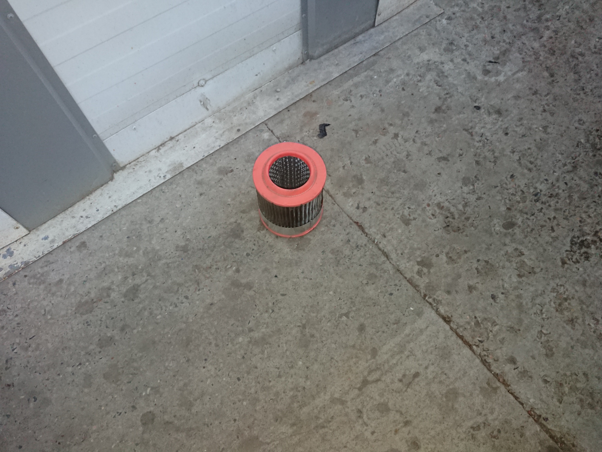

Добрый вечер. Мотор достаточно беспроблемный. Если цепи не звенят значит больших проблем быть не должно. 1. Менять масло не реже 10-12 тыс. Я заливаю aral super tronic. 5в30. Допуски этого масло соответствуют требованиям производителя для этого мотора. Чаще менять воздушный фильт. Мотору требуется много воздуха. Фильтр воздушный за 10 тыс чёрный как земля. Иногда выходят из строя заслонки в впуском коллекторе. Есть ремкомплекты . Замена пару часов. Обращай те внимание на состояние шкива коленвала. Он демпферный. Демпфер со временем рвётся и шкив может срезать в дороге. См мой последний пост. И никакой левой солярки. Форсунки дорогие. Очень. Но если заливать солярку на нормальных заправках проблем не будет

Что смог то рассказал. Номера фильтра нет под рукой но его легко пробить по виню в любом магазине запчастей. Присадок я не лил ни разу. Антигелий тоже. Как они себя ведут не знаю
Нашёл фото с последнего ТО, точно и у меня чёрный стоит!
