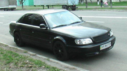

Audi S6 в 4А кузове. Приехала со Львова в середине 2007 в Киев, после чего, собственно, и началось мое знакомство с турбонадувом. Под капотом наиболее популярный для этой модели AAN 2.2T с 230 силами в стоке. Машина находится в процессе стройки для активной езды, но для города, поэтому никаких, сугубо для драга вещей не планируется.
По внешности: поставил решетку Камеи, черную 17 ковку по 7кг диск(фото чуть позже выложу), после чего машина стала абсолютно черная. Бампер уже стоит, при этом родной — после незначительных апликационных вырезаний стал на фронтальник. Далее планируется локальная покраска и проф полировка. Для данного кузова нет смысла что-либо больше выдумывать.

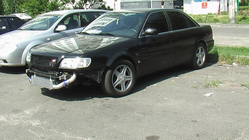

Внутри: чип SMS на 303л.с. с МАПом на 3Бара, установка более простого и надежного вакуумника тормозов, вместо ламучей и дорогой гидравлики, заменил все амо на новые Кони, сцепа полностью новая не стоковая, с диском от 4,2, заменен весь впуск на алюминий, установлен фронтальный куллер, заменены все расходники начиная от жидкостей и заканчивая помпой, ну и еще масса мелочи.

А что за дополнительный радиатор стоит?
это вроде как интеркулер.
