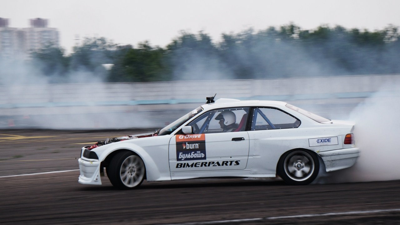

21.10.12 купил очередную убитую купеху, для построения нового проекта
цель проекта
помимо основной — участие в дрифт чемпионате
есть ещё одна цель — постараться построить дрифт проект с максимальным использованием агрегатов БМВ (никаких JZ, LS, и прочих не БМВ-овских агрегатов — максимальное применение решений родного концерна, а если тюнячка, то либо она БМВ-овская, либо универсальная, либо кастомная для этой модели)
на этой машине мы не только гоняем, но и постоянно обкатываем наши разнообразные инженерные решения, поэтому постоянно в доработках.
спеки в общих чертах (постоянно обновляется — LAST UPDATE 31.08.2021):

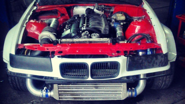

Мотор
блок м50в25 чугун
коленвал м52в28 кованный
шатуны м50в25 NOvanos усилиленные
поршня ковка CP Carillo
маслонасос м52
голова м50в25 NOvanos на двойных клапанных пружинах
болты гбц м51d25
впускной распредвал vanos 264/10,5
выпускной распредвал 272/10,5
гидрокомпенсаторы m52b28 stock
впускные и выпускные каналы портированы
впуск коллектор м50в25
выпуск коллектор OBX racing
турбина оригинал Garrett GTX3076R a/r1,05
вестгейт 60мм
2 MAC 3-Port Boost Control Solenoid Valve
интеркулер FMic 600x300x100
блоуофф 28мм
впуск 4дюйма
форсунки BOSCH 630cc
катушки Audi TFSI
топливная рейка м54
регулятор давления топлива сток м54в30 с фильтром тонкой очистки
спортивный топливный фильтр грубой очистки — EPMANN
перекачивающий бензонасос е28/е30 — 170л.ч.
основной бензонасос bosch 044 — 290л.ч.
спортбензобак 20л.
компенсационный бак 3 л.
выпуск 80мм в крыло

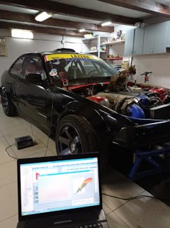

управление ECU Master EMU + BT + EMU Logger
шпл bosch lsu 4.2
датчик EGT ЕPMANN
маслопомойка Сustom
электровентилятор spal
радиатор м3 — вынос в багажник + доп.электопомпа
oil cooling kit
дополнительный электровентилятор на маслянный кулер spal
подушки двигателя на двойных полиуретановых сайлентах Silver proekt

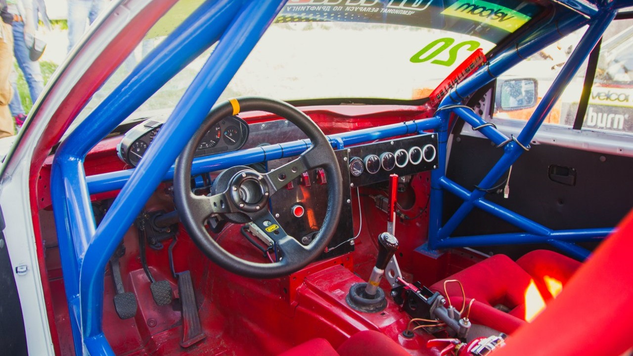

внутри
полностью спортивная электрика с выносом блоков управления, коробок предов и силовых коробок в салон, только минимально необходимые функции — остальное удалено. Собрано на компонентах БМВ разных поколений и WURTH.
Стеклопластиковая торпеда, ламинирована кованым карбоном
спорт руль OMP
ковш BiMarco (омологация)
ремни Sabelt (омологация)
каркас по приложению J — маркирован (омологация)
гидроручник KossCustom
Шифтер Epmann
Dash на планшете, через BT ECU Master
выключатель массы volvo fh13 с полным отключением и генератора в том числе
выключатели вентилятора, зажигания, стартера, бензонасоса, головного света, антилага
Пожаротушение RRS (омологация)

Видел фото в вк, и назрел вопрос, кто те "гении" которые так закосячили каркас?
