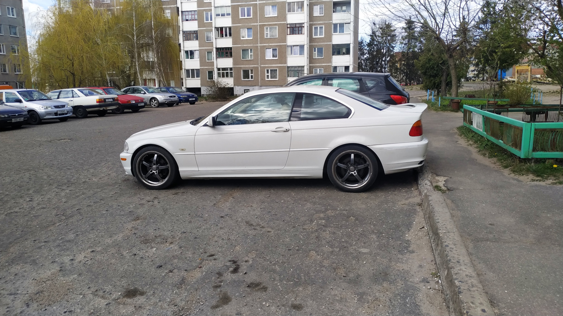

M56b25 Америка.
Мечта из Nfs MW. Очень долго я её искал. Именно е46 coupe. И с объёмом не меньше 2.5. И вот она, машина для души и для глаз.
Следите и подписывайтесь
- Двигатель 2.5 бензиновый, 180 л. с.
- Задний привод
- Машина 2003 года выпуска, была куплена в 2019 году
- BMW 3 series Coupe (E46) выпускается с 1999 года
