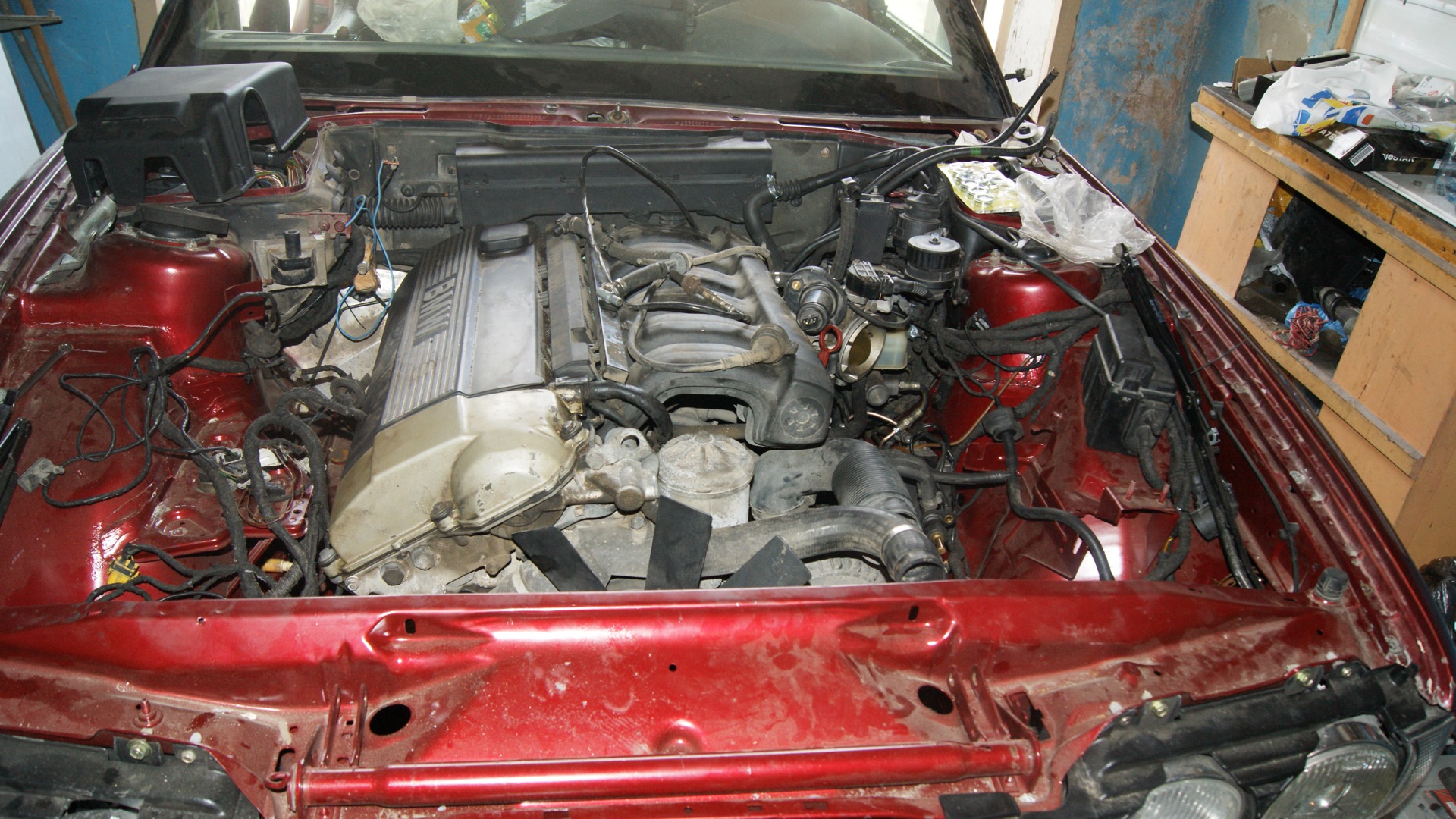

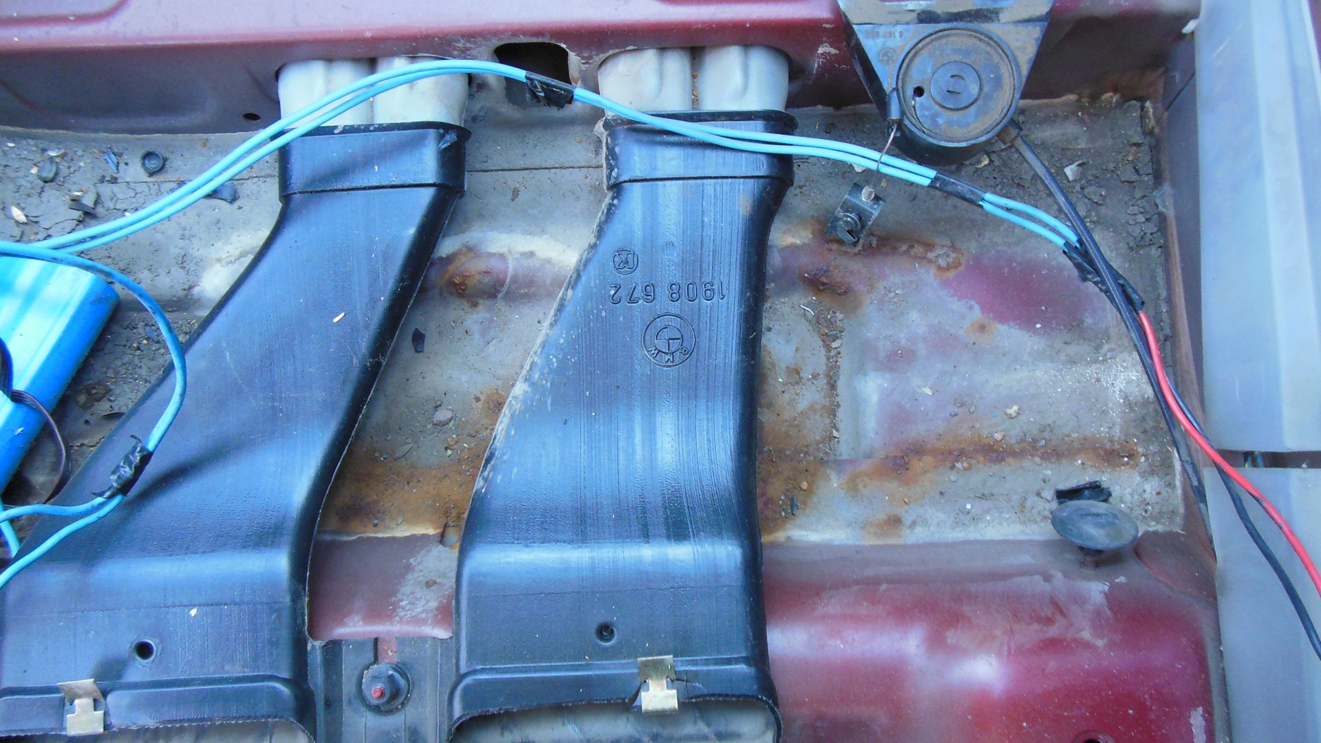

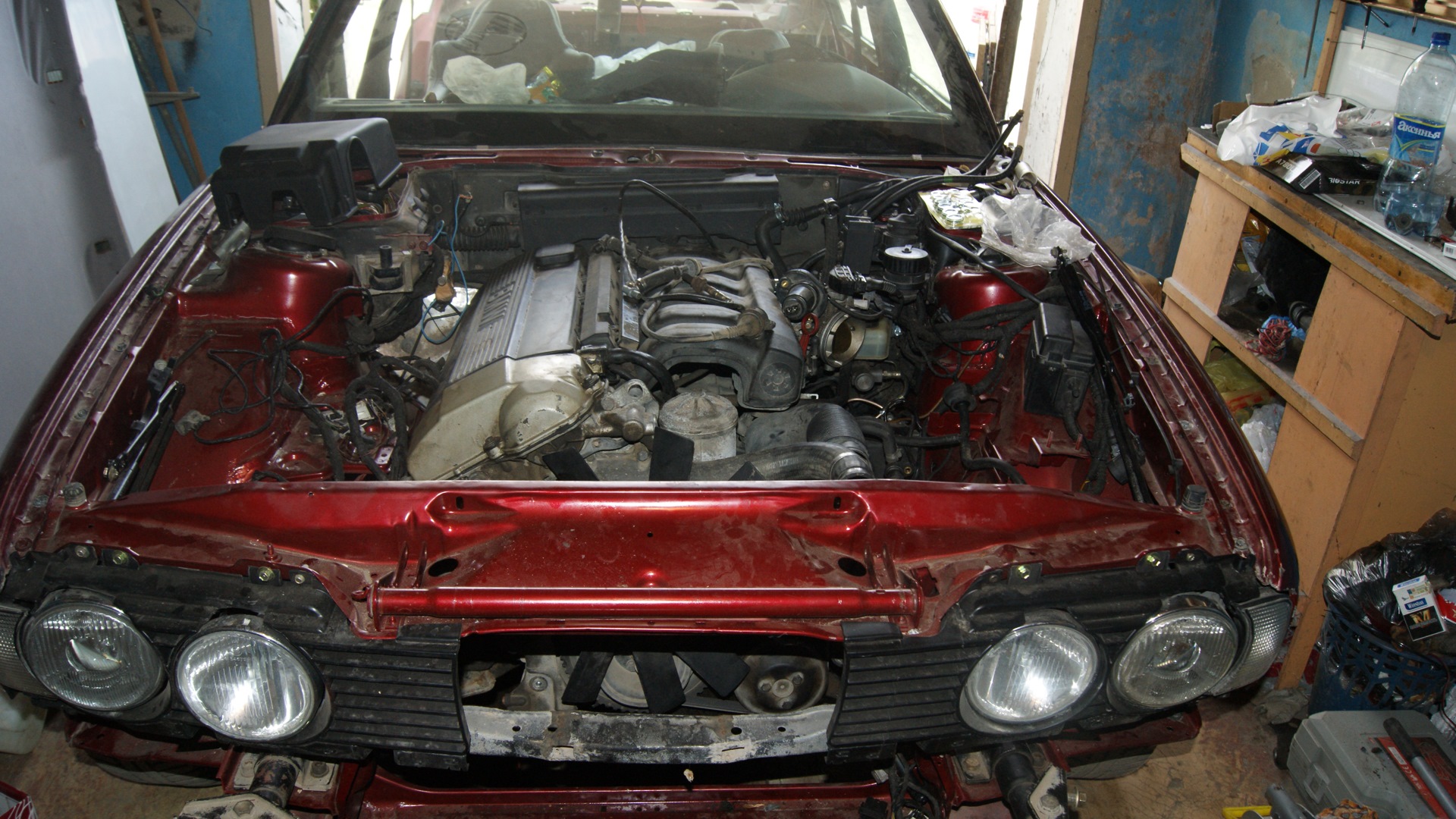

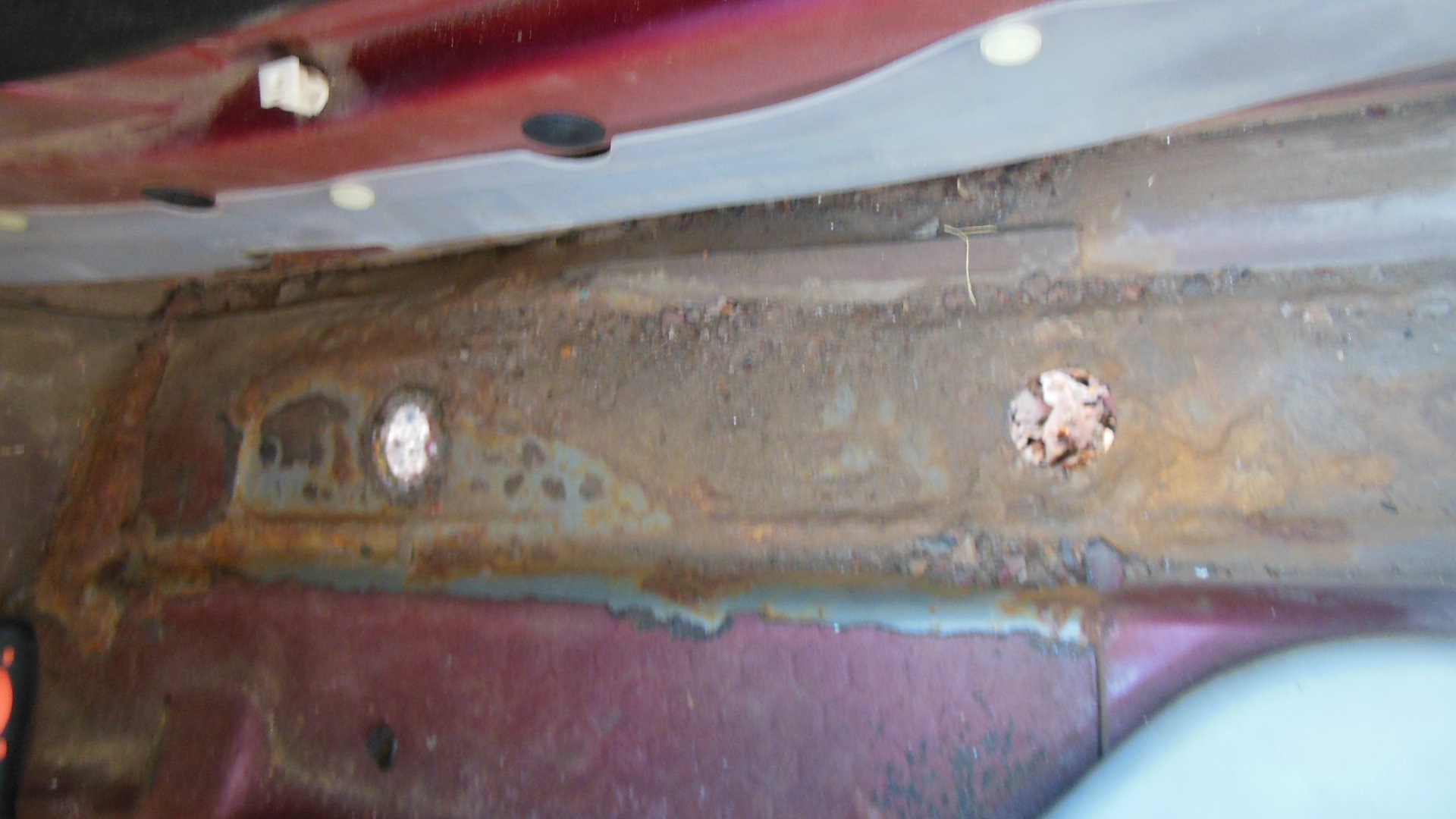

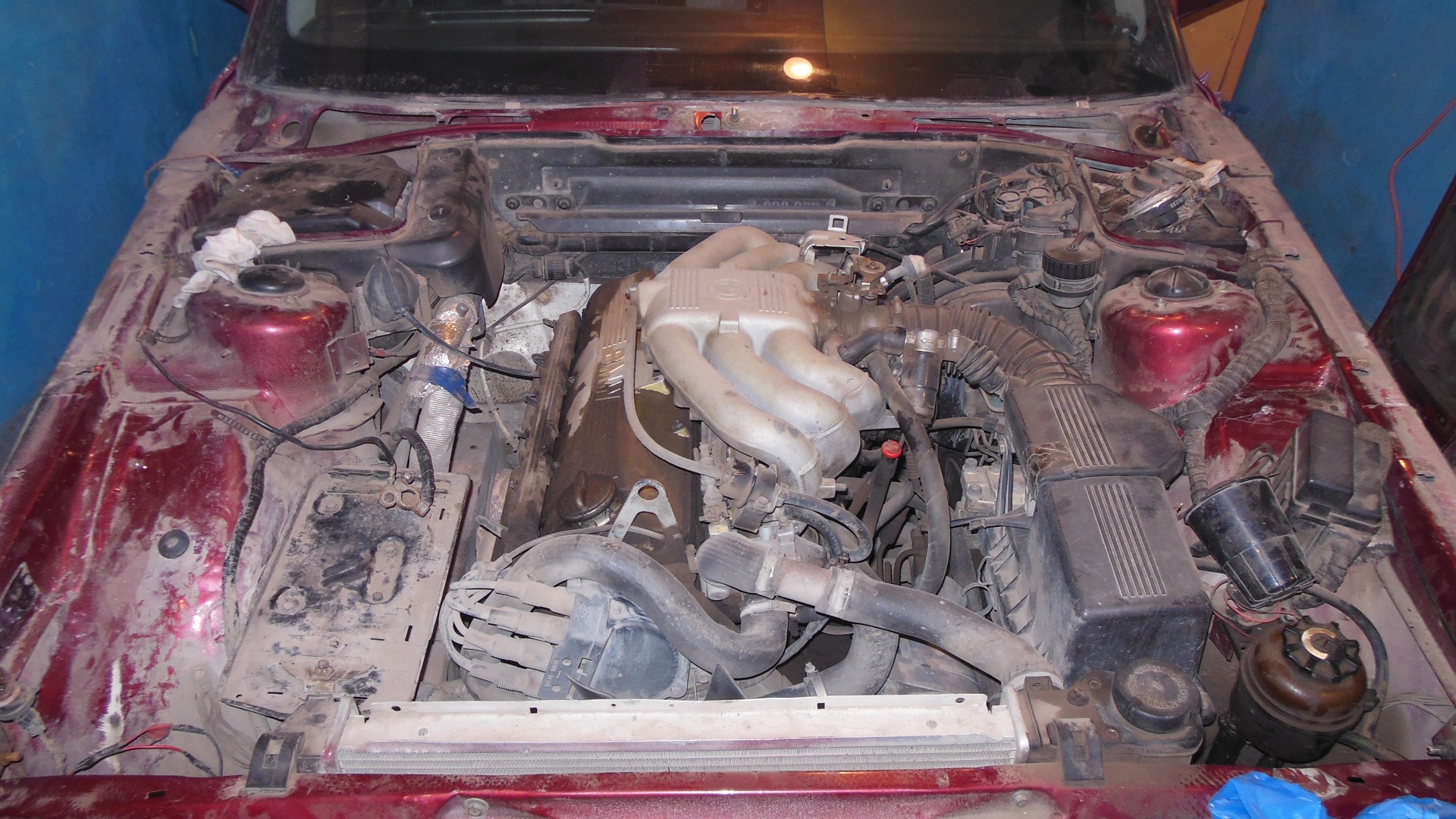

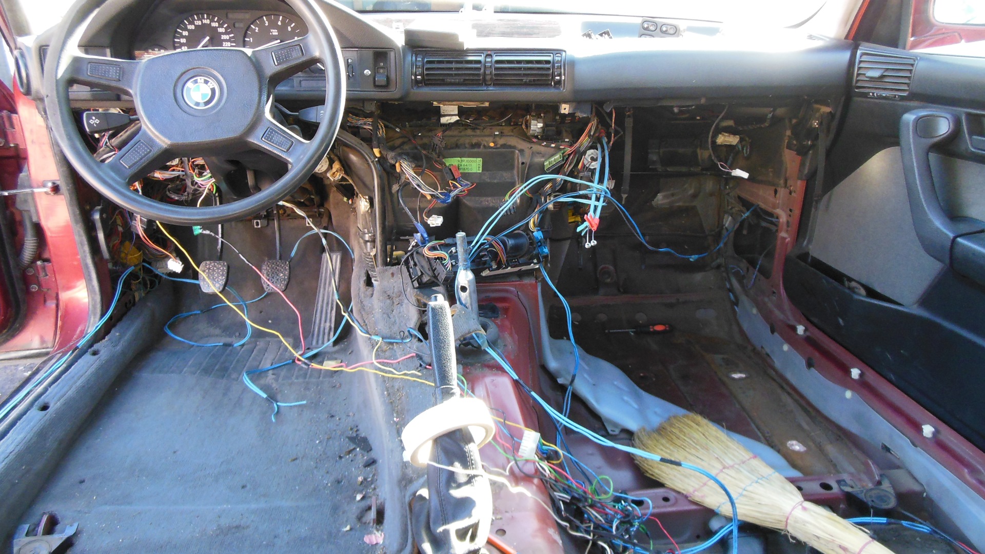

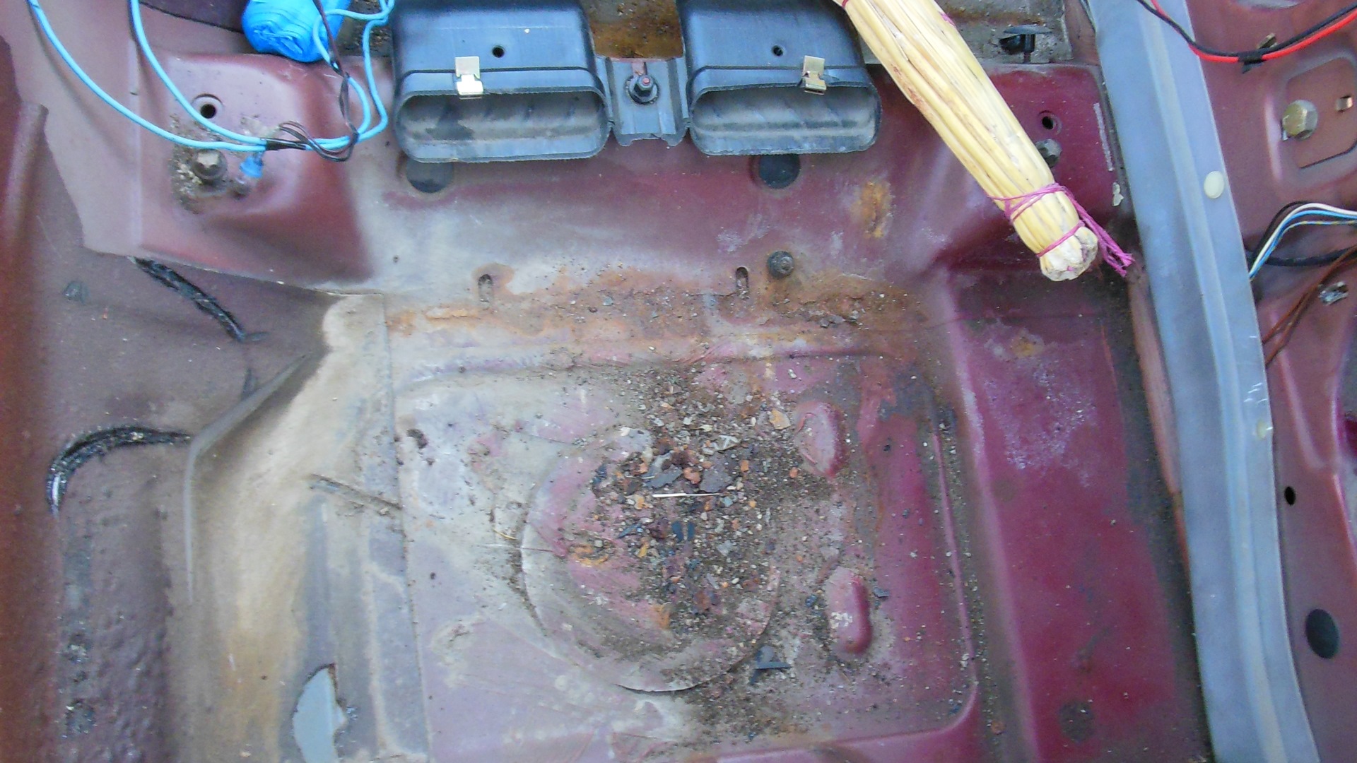

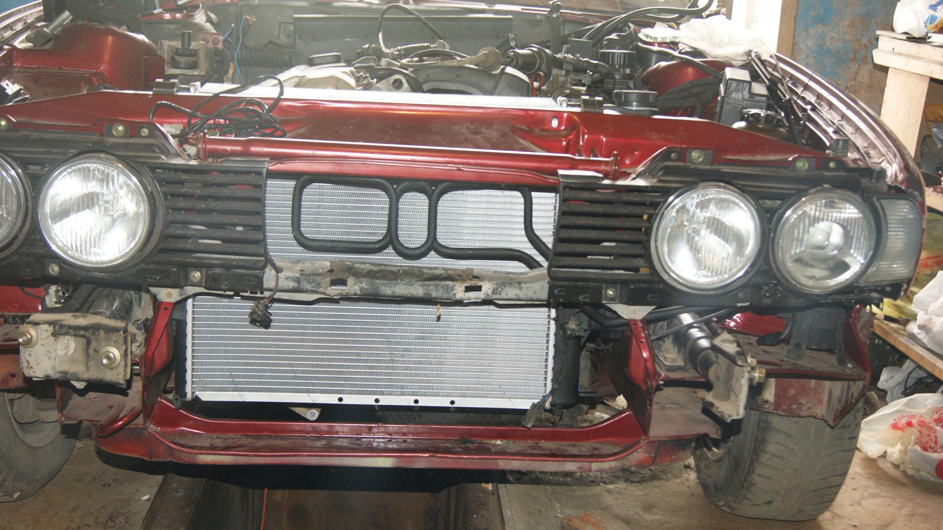

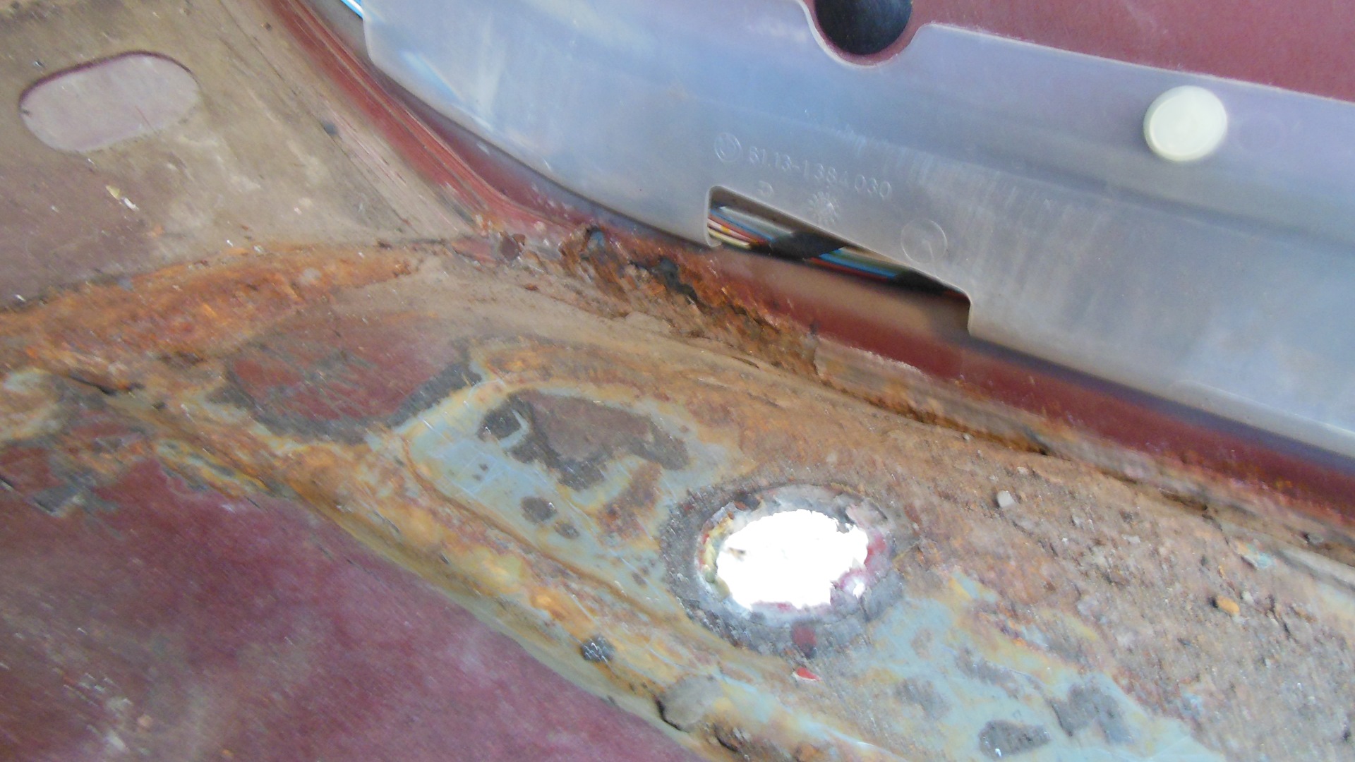

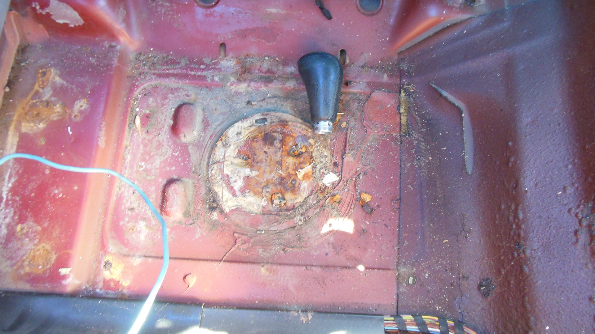

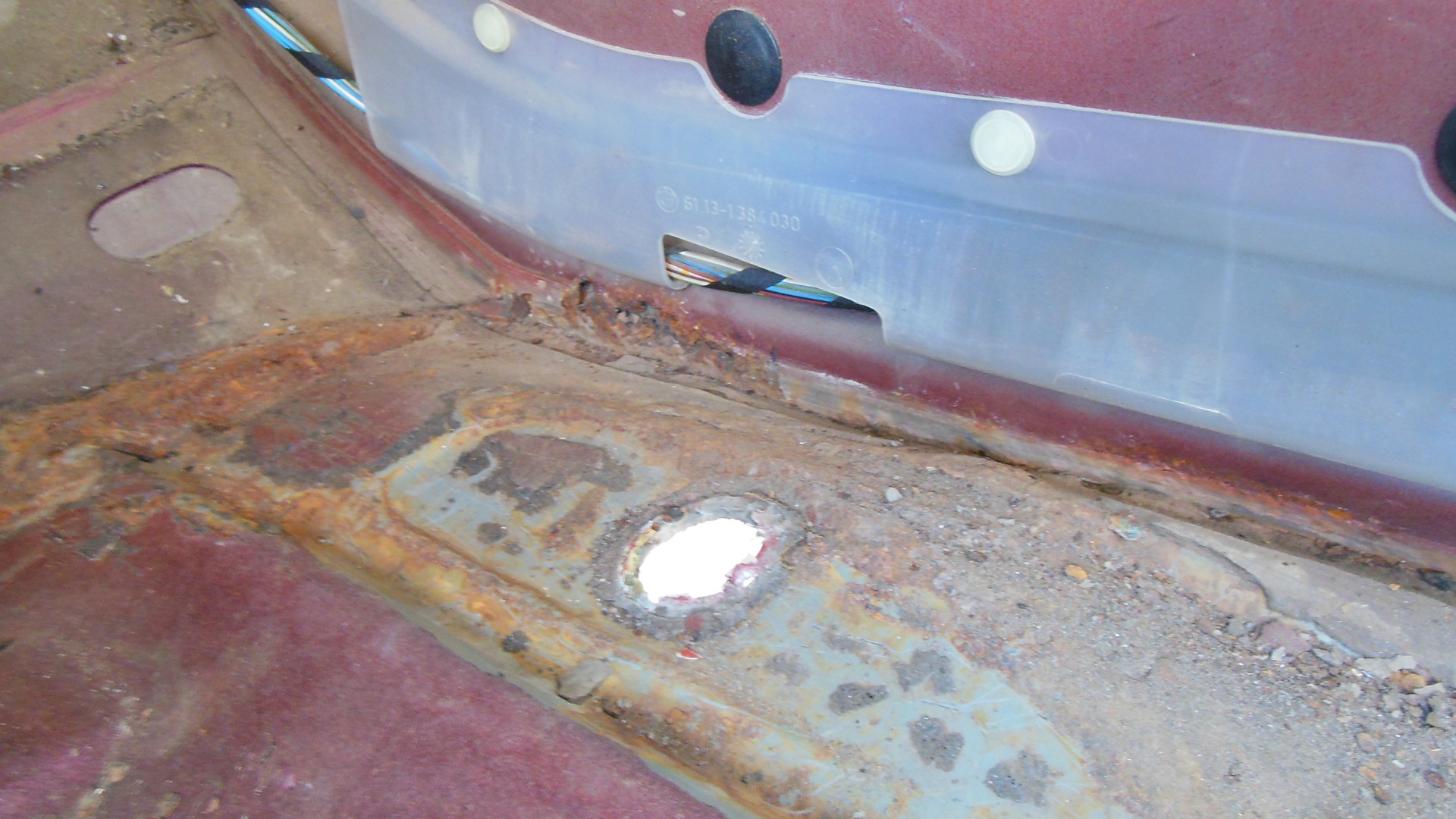

Авто было куплено в начале 2013 года за 130.000 тысяч рублей с двигателем m20b25.Поездил на ней годик влюбился).и решил заняться её конкретно.Начал разбирать.Снял двс и крылья оказалась что была серьезно битая(и сделано все было через задний проход!Между стаканами по высоте разница в 2 см.разница в диагонали 4 см.Короче ничего хорошего(Но все равно решил продолжить восстанавливать машину.Сейчас машина находится у кузовщика уже пол года никак за нее не возьмется м****ак!)Пока потихоньку стараюсь покупать ходовку.

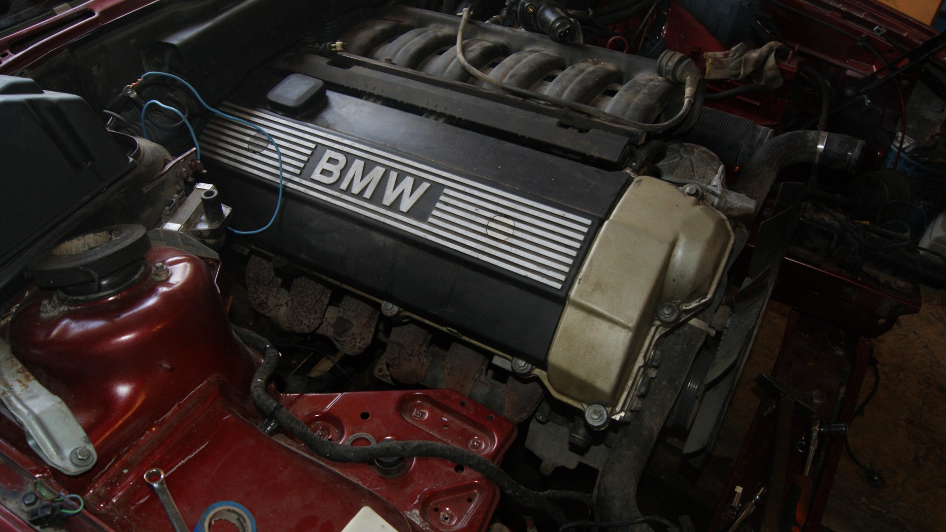

В планах свап на m50b25/Покраска/Ходовка/И перетяг салона.

И так сегодня забрал машину)Сварщик конкретно медлил с работай.Завтра фотки выложу как все получилось
Кто знает при свапе c m20b25 на m50b25 кардан нужно менять?А то я купил редуктор с блокировкой от m50 и пробовал воткнуть в него кардан от m20 но не вышло.может у меня кривой какой-то.
