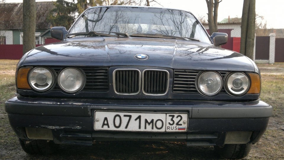

Автомобиль купил в конце 2011 года. Дешево для своего класса, состояние соответственно было так же как цена. Кузов был переваренный, требовалось подготовка к покраске и соответственно сама покраска. На что я купился при покупки это состояние движка, 3.5 валил не слабо, после моей вольца джетки2 1.4 литра. Бампера снял на зиму, уж больно они низкие. Сердце кровью обливается, когда слышишь, как ты ими цепляешься об очередную кочку на нашей русской дороге. Салон авто кожа, но уже вытертая и потресканная. Вообще состояние среднее, постараюсь довести до идеального, ну или хотя бы до уверено хорошего ;)
Планирую сделать:
1) Полная покраска авто
2) Перетяжка салона(кожа)
3) Убрать мелкие недочеты
4) Катитальный ремонт двигателя
4) Поставь хорошую музыку, а дальше посмотрим=)

А у меня после покупки начались проблемы, не знаю что делал с движком прошлый владелец, но у меня был просто крах после покупки. С момента покупки я только её и делал по мелочам… Первым делом он отдал мне машину с треснутым радиатором, это я понял после того когда она закипела после первой поездки вечером… Ладно заказал новый радиатор, вроде норм… после 2-3 поездки зачетверила… Провода высоковольтные посмотрели, а они мертвые все на изоленте… Купил набором провода, трамблер, бегунок и т.д. Поменял, поехала еще лучше, чем когда купил. Про жор масла я вообще промолчу. Наездил я на неё тысяч 10км. Опять зачетверила, начали искать причину, форсунки почистили, поехала лучше на 20%, но все равно не то, четверит и всё… Померили компрессию, 0 8 9 0 8 10. Примерно так. Открыли клапанную крышку, отломаны карамысла на клапанах на 1 и 4 цилиндре. Моторист сказал мертв мотор, и решено было откапиталить, денюжку на запчасти сразу нашел. Но моторист мозги прое…л долго, сейчас вроде зашевелился. Про множество остальных болячек я просто молчу помимо мотора. сцепление пропало, подшипники в коробке, почти всё подвеска, электрика.
Особенно порадовала печка, там все подшипники разлетелись, предохранители плавились на 30А. Так хозяин вместо преда два провода накинул и через метр их смотал. так что как то так)))
