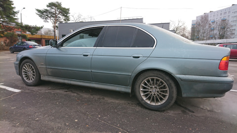

Так как я устал заправлять V8 бензином, а ездить с баллоном газа за спиной мне не хотелось, было принято решение искать дизель. Найти Е38 3.0d в хорошем состоянии, с хорошим кузовом и в хорошей комплектации оказалось почти нереальной задачей. Это уже либо ведро с болтами, либо цена — "космос", но ездить надо, поэтому ничего больше не оставалось, как искать Е39, среди них хотя бы есть из чего выбирать.
Встречайте, 530d, седан, МКПП, непонятного зелёного цвета, но выглядит интересно, внутри чёрная, пробег 320 тыс. км, комплектация нормальная, а именно:

Кузов не идеальный конечно, но он не битый, пару деталей красились, но шпатлёвку на машине мне найти не удалось. Проёмы, все крылья, крыша и капот в заводской краске. В остальном были найдены следующие неисправности:

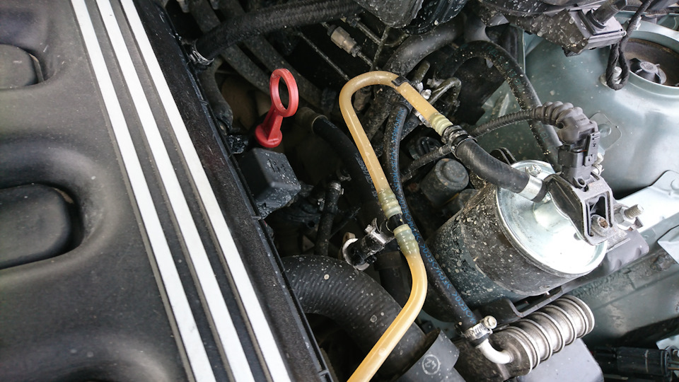

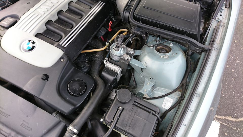

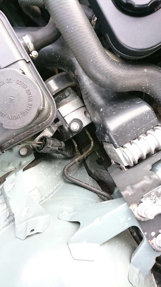

так вин дайте, если есть подогрев руля, то должна быть с завода эта опция. Наверняка можно сказать, глянув под клапана печки, там будет доп.помпа.

нет, по вину опции обогрева с завода не было, на мониторе эта возможность появилась после прошивки, странно что руль с подогревом…Если под клапанами печки нет доп.помпы, возле топливного фильтра, то пульта не было изначально)).

Похоже, что там пусто ))

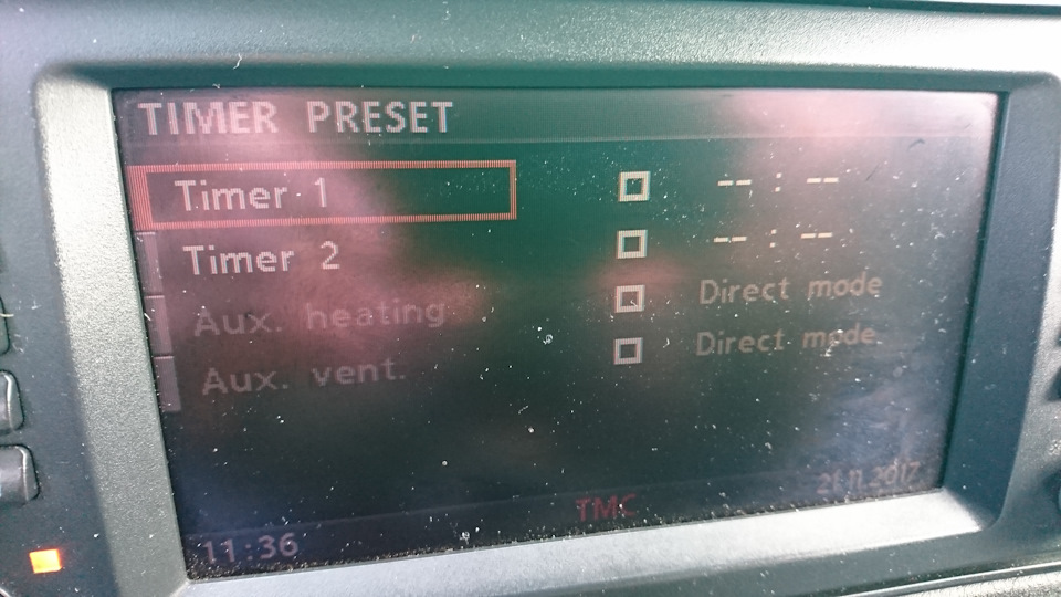

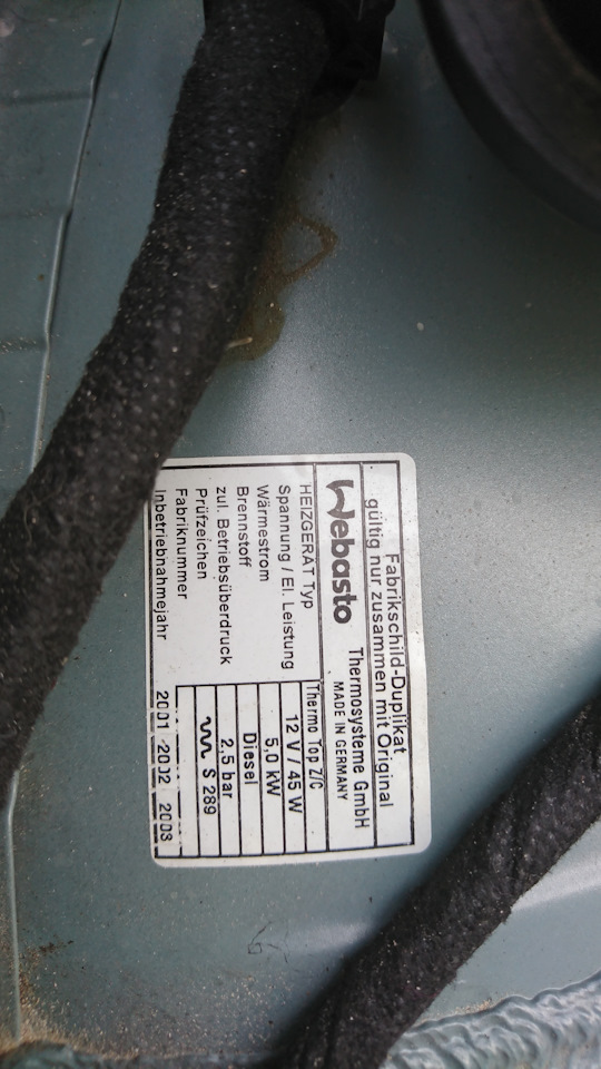

Да, webasto есть, похоже я слепой, так как наклейка тоже есть. Я правильно понимаю, что Z/C топовая версия со всеми возможностями обогрева?

И у меня ещё один вопрос: 2 пункта меню не доступны из-за того, что запущен двигатель?
да, из-за работающего двигателя, т.к. включить отопитель по таймеру либо принудительно можно только на заглушенном.
Ок, спасибо вам!

Не знаю, будет ли видно что-то по этим фото.

нет, не видно…не тот ракурс
