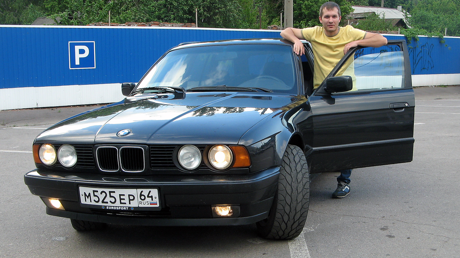

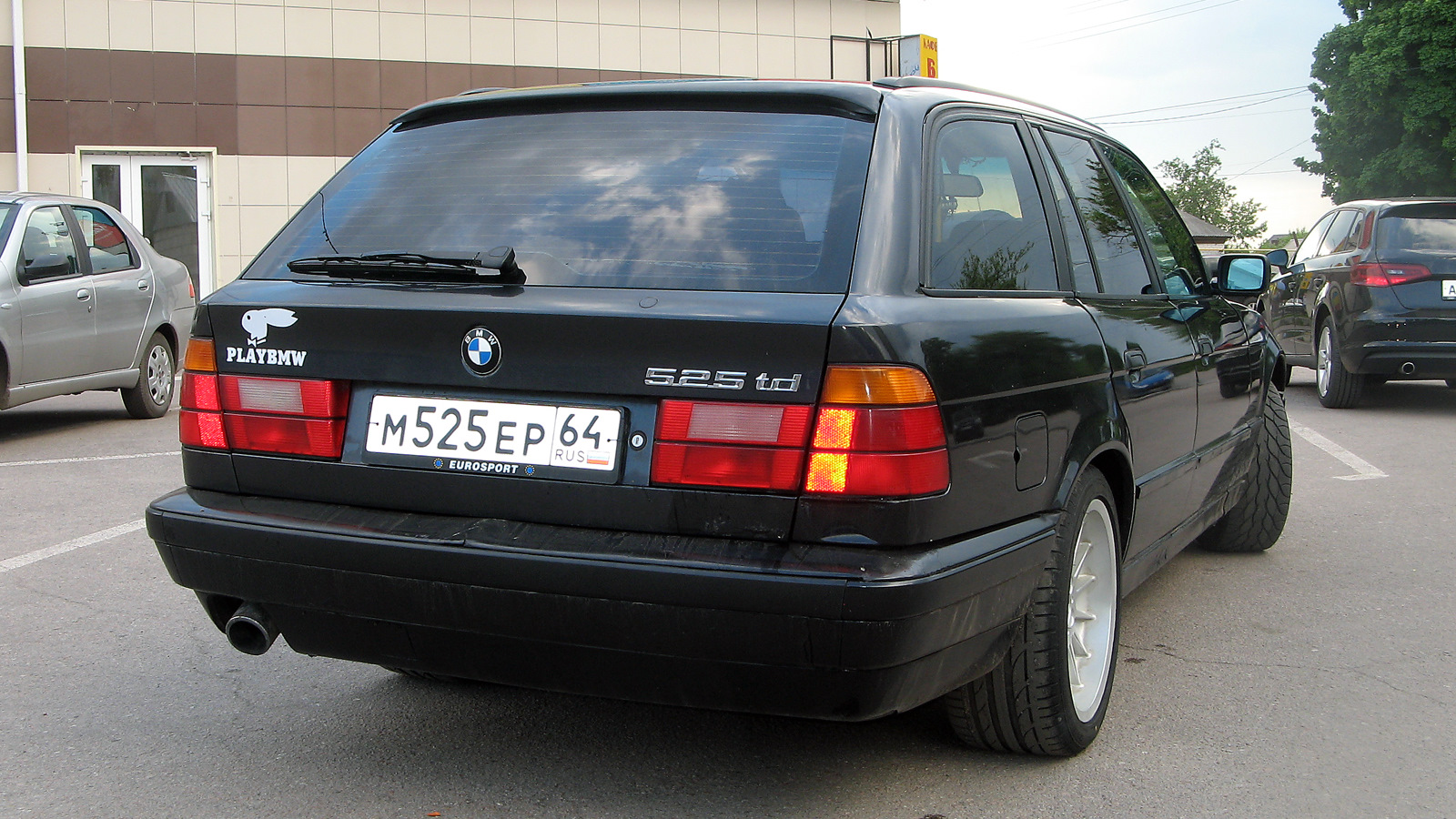

Итак, что мы имеем: рестайловый универ 5 серии в кузове е34 с турбодизельным силовым агрегатом m51d25 на 15-ых штампах и 205-й резине. Кузов в целом живой, но, как и на многих е34, требуют внимания пороги, как, впрочем, и низы дверей. Геометрия кузова ровная. Присутствует жуткое биение при торможении и почти полностью отсутсвует информавность руля. Комплектация изначально небогатая: салон ткань, кожей и деревом не отделана, авто без кондея, системы стабилизации и различных помощников нет, задние стёкла на мясорубках. Из ништяков: вроде бы работающая ABS, электрокорректор фар, и двойной люк(хотя это же и самый главный попадос в этой тачке).
