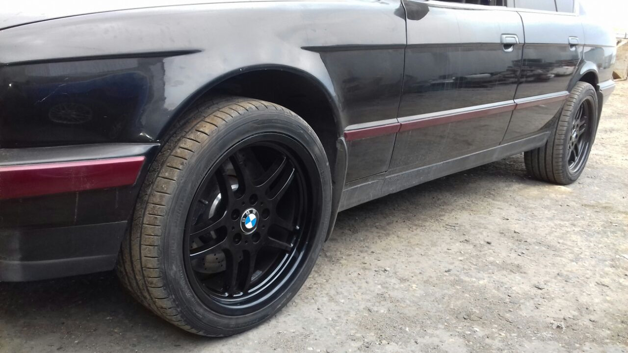

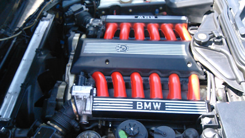

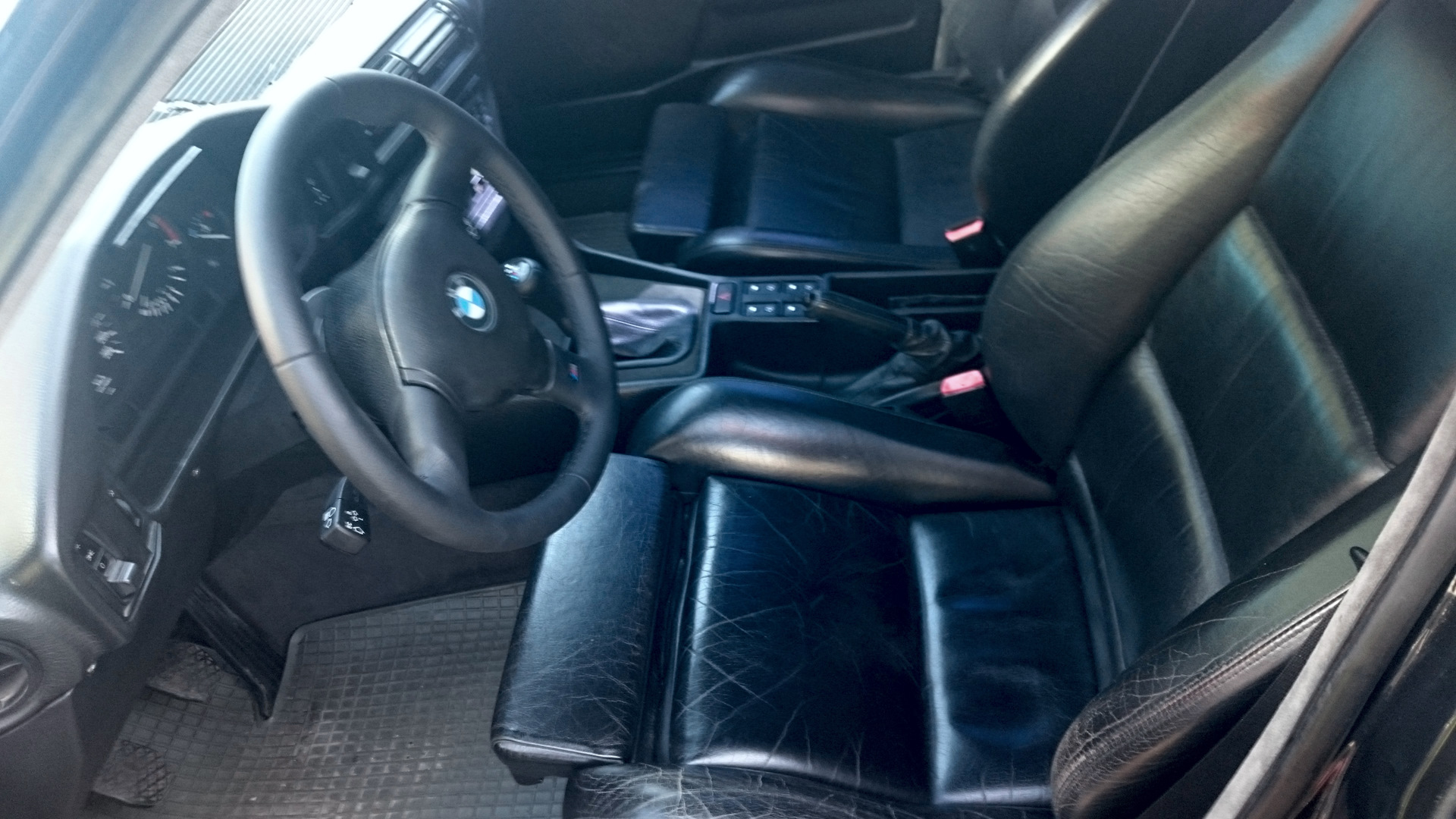

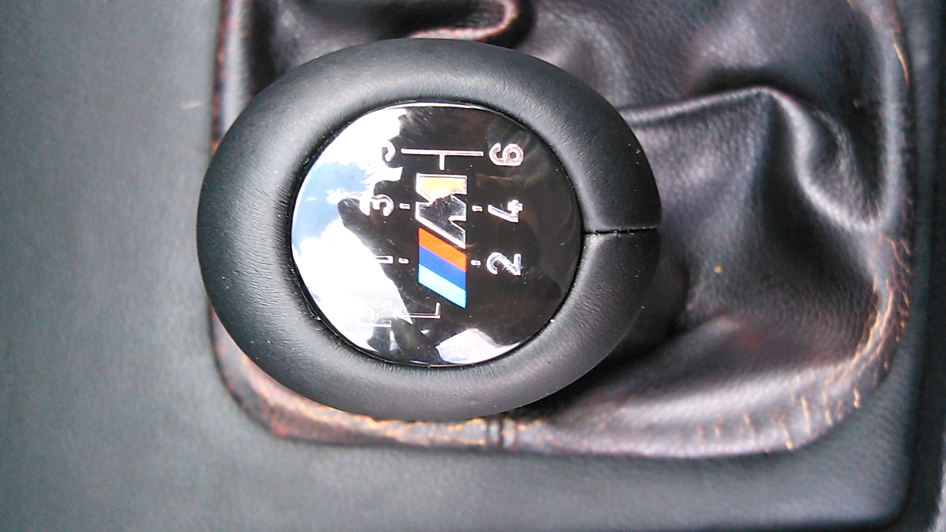

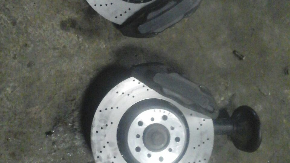

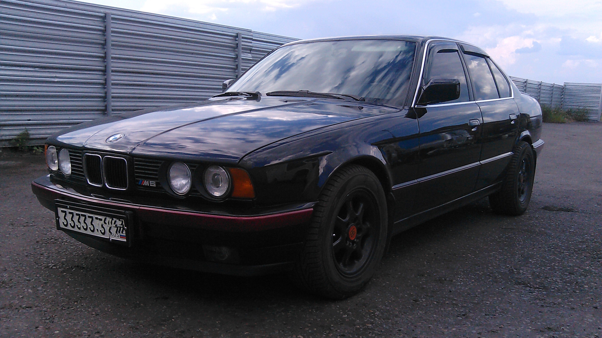

M70B50 на 6МКПП от 850Csi, LSD редуктор от 750iL, Recaro салон не электро, повезло в жизни, удалось хапнуть новейший салон со всеми обшивками. Все "М" штучки дрючки присутствуют типа руль, пороги, щиток приборов до 300 км/ч. Амортизаторы Koni Sport регулируемые вкруг, суппорта от Cayenne Turbo, тормозные диcки от M5 E60 на 374 мм, 37-й стиль 245/40 перед — 295/40 зад. Была сначала М50В25, потом S38B38. Сравнивать есть с чем, но V12 — это другой фасон, 300 едет в отличие от S38B38. Заезды с М5 Е39 победителя не выявили. Компы перешиты, отсечки нет, заслонки поменяны на механические, синхронизированы тупо железной тягой. Более подробно есть на стене полное (почти) описание постройки.

Очень бодрый проект)
мало фото. Ваша или мечты с интернета?

Это м5 со свапнутым V12 или пятерка V12 со свапнутым шильдиком М5?

М62В46 или В48 от эй си шницера на 6мкпп доступнее, но для установки проще, легче и шитые версии гарантированные 300 кобыл имеют с отсечкой.
И крутящий момент если не повыше.
Неуж-то вэ12 предпочтительнее вэ8 намного более свежего поколения близкого объёма?
