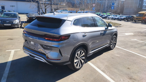

BYD Song Plus, сентябрь, 2023 года выпуска.
Окончательно определился в своем выборе нового автомобиля в конце августа 2023г. Подготовил и продал свою Mazda CX-5, 2016 года, начал искать варианты, изучил всех поставщиков в Беларуси и даже нашел "русских поставщиков" в Китае. Салоны как правила закладывали себе большую маржу, а пригон через посредников не гарантировал ничего, так как плачу я сам напрямую. Шёл декабрь 2023года, хотелось быстрее определиться с покупкой автомобиля, цены на авто в эту пору года сильно снижаются, так как экспортеры распродают свои склады автомобилей со «старым» годом выпуска.
Мне не удалось оплатить напрямую поставщику, так как белорусские банки не могли гарантировать поступление денежных средств напрямую из-за рубежа на р/с экспортной компании. Решать эту головоломку мне надоело и я прибегнул к услугам посредников, у которых была отлаженная схема и сопровождение на всех этапах, но которые закладывали свой процент получаемый ими в момент принятия мной автомобиля.
Инвойс в долларах USA я оплачивал напрямую в экспортную китайскую компанию, выписанную на мое ФИО. Поставщик постепенно предоставлял информацию по моему автомобилю, полное видео перед отправкой со своего склада и фото моего автомобиля, погруженного в ж/д контейнер.
Ожидание автомобиля составило ровно два месяца, 28 февраля 2024 года, мой автомобиль прибыл на таможенный склад в Минске.
Так как я платил всё своими средствами все 100% (не кредит, не лизинг), то требуется регистрация валютного договора на сайте национального банка РБ, если стоимость вашего автомобиля превышает 2000 базовых величин для физических лиц, с обязательным его закрытием по получению и оформлению автомобиля. Все это делается только в on-line. Так же банк требует документы, подтверждающие происхождение ваших денежных средств + справку с места работы.
По расходам (в USD) на 28 декабря 2023 года:
28 400$ — BYD Song Plus Champion EV 605km. – цена с учетом локального оформления, перевозки и доставки ж/д контейнером в Минск. Стандартная цена контейнера до Минска 6 000$, которая делится на 2 или 3 автомобиля перевозимых в контейнере.
360$ — это процент ЗАО «БСБ Банк».
На данном этапе это пока все расходы, далее расходы по прибытию автомобиля в Минске:
350$ — доставка и разгрузка контейнера на территории склада СВХ.
170$ — утильсбор.
40$ — оформление документов таможенными декларантами.
120$ — транспортно-экспедиционные услуги
Итого: 29 440$ — все, вы выехали на своем авто.
Стоимость услуг посредника в этом отчете я не отражаю.</b>

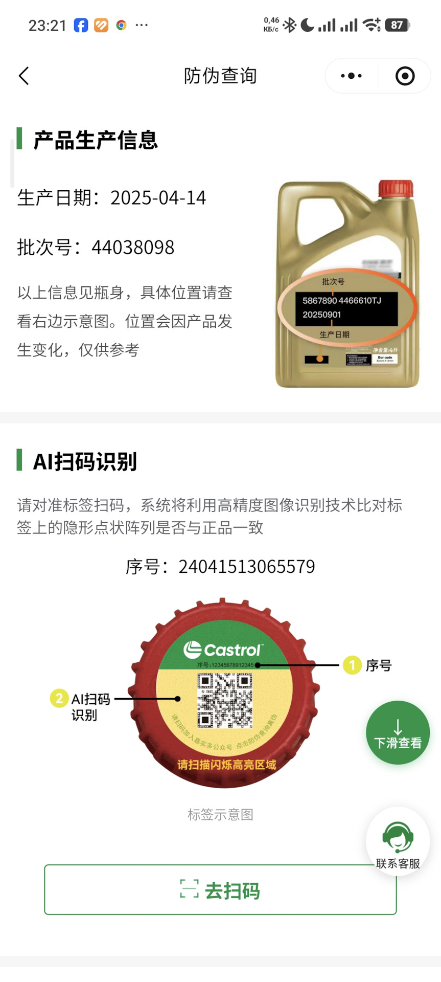

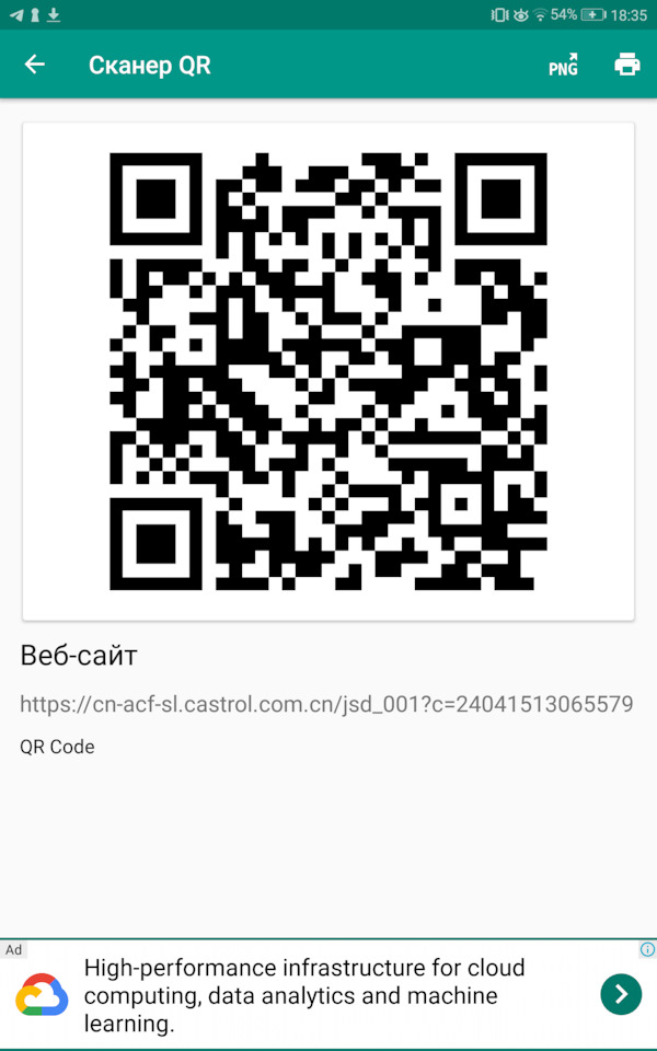

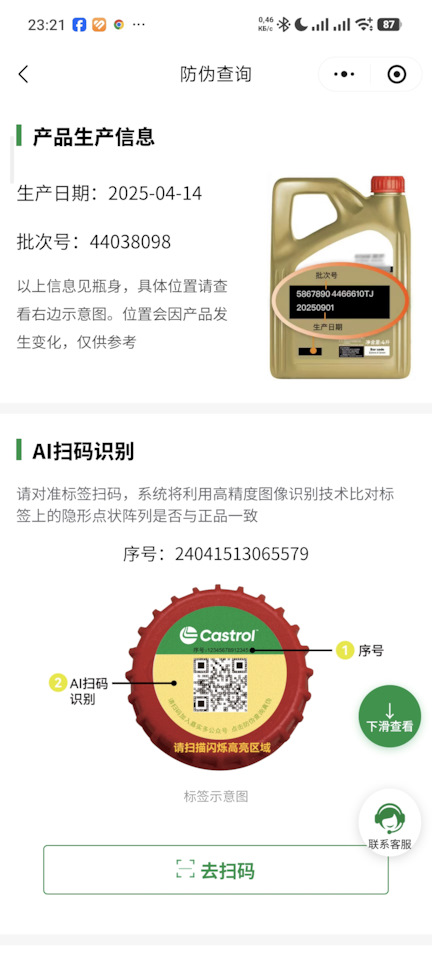

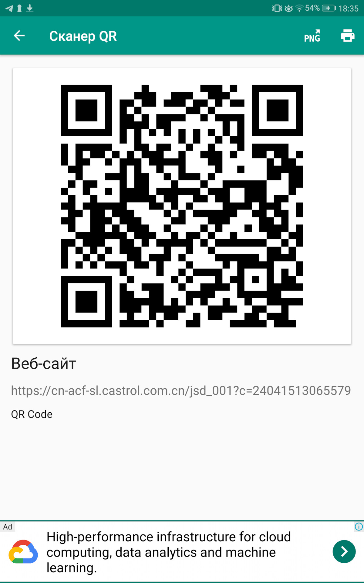

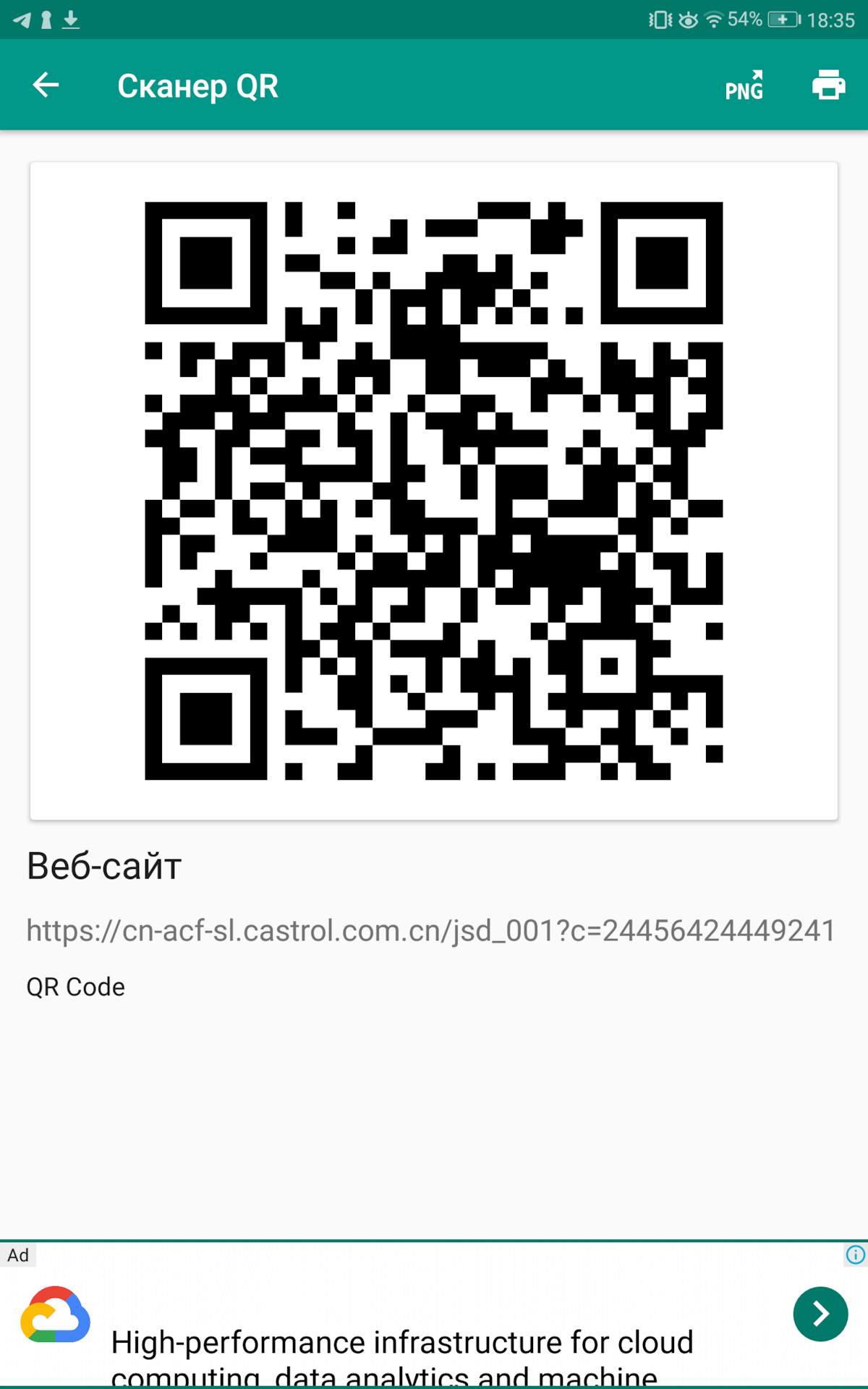

Добрый день
Купил масло на таобао, проверить самостоятельно не смог.Связался с продавцом сбросил ему qr code, вроде как проверку прошло. Не нравится что на крышке белая надпись castrol удаляется ногтем.
Не могли бы проверить подлинность если у Вас есть доступ.
Спасибо
Добрый день!
Следующий раз лучше пишите в личные сообщения, случайно тут ваш вопрос заметил.
Проверьте эти номера как на фото, два номера на этикетке с боку и на крышечке. У меня Castrol не стирается. Откройте одну бутылку с маслом посмотрите как она запечатана, сравните с моей в статье.
