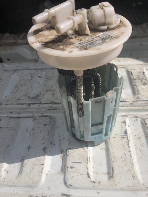

Запись #11 внезапная поломка бензонасоса
Много фото не делал, как то не до этого было. В один прекрасный вечер ( 13 августа) звонок от супруги: у меня машина не заводится, говорит мотор заработал и сразу заглох, и больше не запускается. Под…

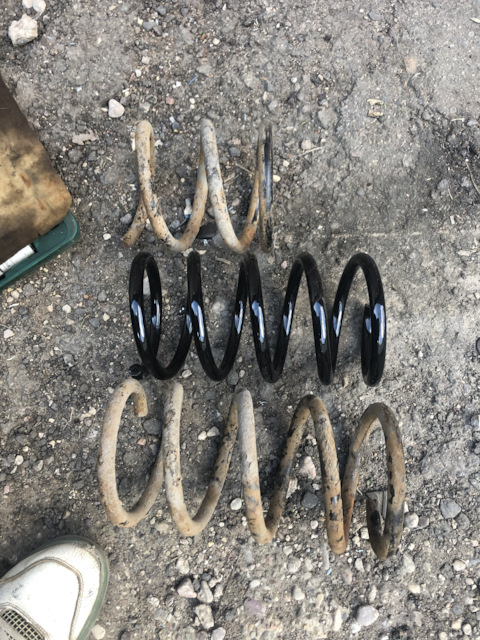

Запись #9 замена задних пружин
В этом году весна выдалась своеобразная и преподнесла поздние снежные сюрпризы. Поэтому была поздняя замена колес. Собственно ближе к делу: при замене задних колес обнаружил сломанную левую пружину,…

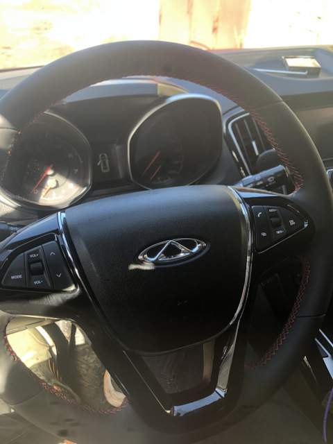

Запись #8 замена руля и чистка контактов переключателя поворотов
Родное рулевое колесо потерлось, на просторах интернета попалось новое но чуть другое ( без перфорации) Работа не сложная, рекомендуется отключить Клему АКБ, я не отключал. для снятия подушки безо…

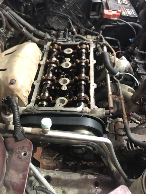

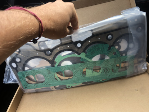

Запись #7 замена мск
Стала немного подымливать синим при запуске утром. Решил поменять МСК. Запчасти покупались постепенно, что то даже в 2х экземплярах. 484FB1007034 На всякий случай продалась комплект всех прокладок ме…

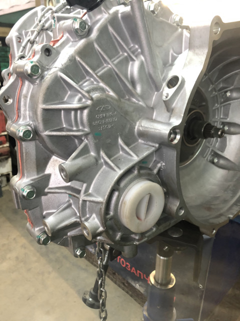

Запись #5 замена вариатора
С машиной все было хорошо, она нормально передвигалась. Но при остановках на горячую в режиме драйв был слышен цокот, если включить нейтраль или паркинг все пропадало. В нашем городе ремонт таких кор…

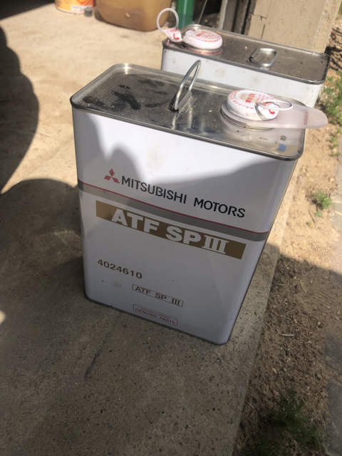

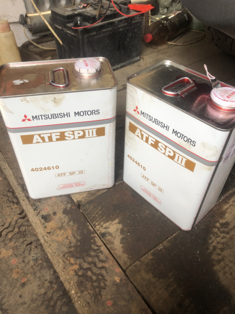

Запись #3
Весна весна! Пришло время когда можно полноценно заниматься своими автомобилями. Вот и я решил наконец поменять масло в коробке, масло заказал давно стояло и ждало своего часа, заказывал Mitsubishi…
Запись #2
После покупки авто заехал на осмотр подвески были выявлены лопнувшие задние пружины ( причем обе), на фото видно Ну и как положено чтобы быть уверенным в авто делаем ТО ( меняем масло и грм. Пере…

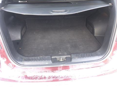

Запись #1
Пока ничего по машине не делал. Просто прикупил резиновый ковер в багажник . Артикул 5011020100. Далее в планах на неделе съездить на полную диагностику и заменить расходники.
