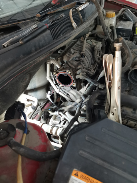

Прыгнули обороты
После обгона прыгнули обороты. Сначала не поняла что это было. Остановилась, заглушила, завела 2.5 — 3.5 Пока ждала помощи, понажимала покачала все педали)))) посмотрела варианты :дроссель, датчик во…
