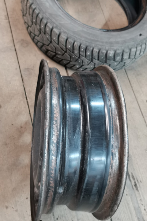

Пляски вокруг колеса
Рассказ в 3х частях 🤣 1️⃣ часть первая… Смотрю и ощущение, что левое переднее как- то спущено. Достаю насос и точно меньше двух. Утром вроде спустил, но немного. Проехала км 50, еду в шиномонтаж. Д…

Переобувочка
Переобулась наконец-то в лето. 😅👍 Зато без очереди уже ✌️😎 Буду надеяться, что на сезон еще хватит. В прошлый раз поздновато заметила, что резина начала стачиваться с боку как-то. В общем, пора п…
