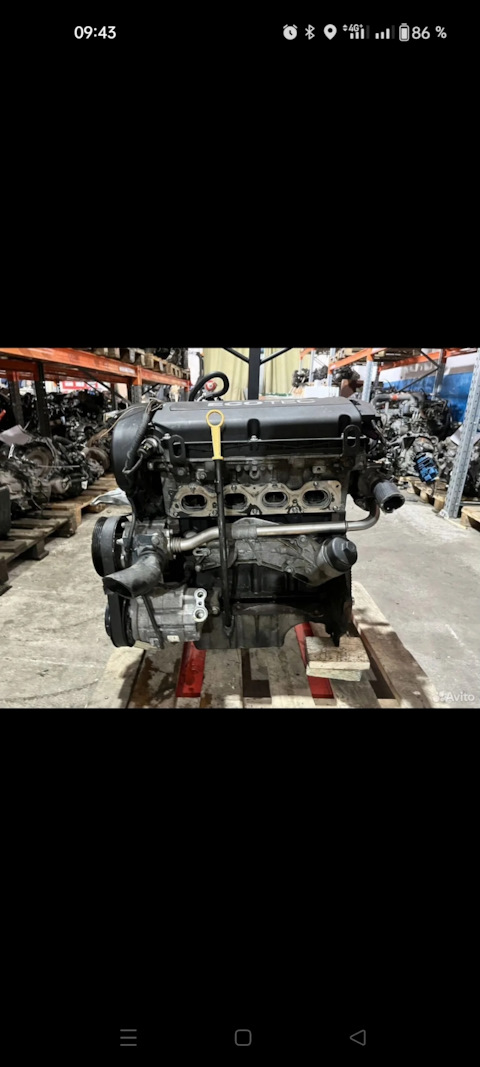

Подскажите по замене двигателя
Хочу поменять движок, по причине масложора и отсутствия давления. Делать с ним больше нечего, прошу про это ни чего не спрашивать. Вопрос по замене двигателя, у меня стоит с завода z18xer. На разборк…

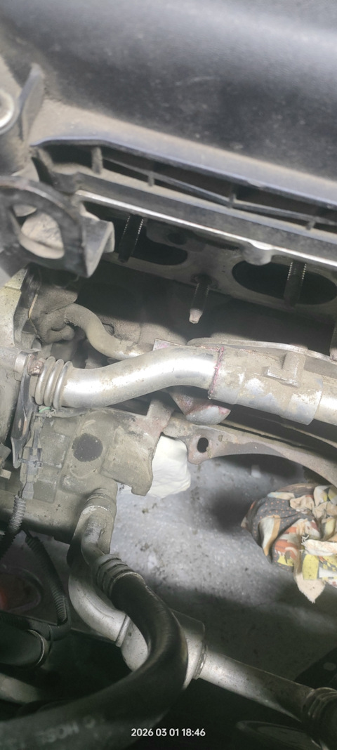

Замена 2х прокладок на теплообменник
В морозы потекла прокладка трубки от помпы к теплообменнику, которая в теплообменник вставляется. Прям капала так не хило, и фриз уходил. Я менял ее летом при снятии насоса, брал оригу у проверенного…
