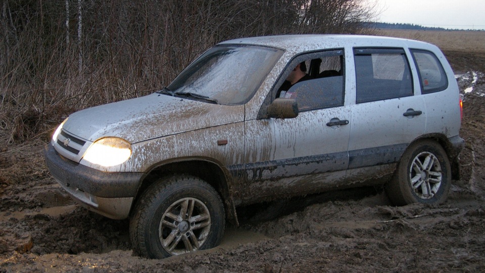

Для спокойной езды по умеренным говнам отчетливо и явно не хватает передней и задней межколесной блокировки и мудовой/свамп резины. Т.к. на олл резине застревал даже в не сильно глубоких грязевых ваннах (при включенной блокировке мостов крутит одно переднее и одно заднее колесо).
