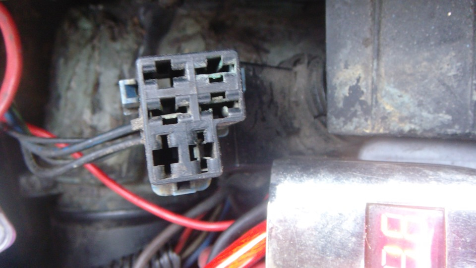

Привет Максим. У меня ИГЛ ВИЖН 1993г. 3/3 л. Нервирует меня периодически чекинжек. Купил ELM327 чтобы самому делать диагностику и переходник на крайслер OBD2-6 pin. но вот беда — разьем никто найти неможет. Кулибины сами выводят плюс, минус и провод К. Потом накидыват на ELM 327 и уаля ! все показывает, но я пенсионер и не кулибин. Если знаеш, подскажи.

Я как раз в Донецке сейчас(в отпуск приехал), если что можно встретится на выходных например.Посмотрим что у вас не так.А самодиагностика что не работает?Ключиком 3раза которая.Она вполне нормально должна показывать проблему чека.ЕЛМ покажет тоже самое, вот только нет уверенности что соединится.У вас ОБД(как бы один), ЕЛМ-ОБД-2.Разъём у обд1 вы нашли(в бортжурнале посмотрел).Самодиагностикой умеете пользоваться?Если нет обьясню и коды ошибок скину вам.Если переходник купили углом который, то под капотом ответную часть поискать нужно.
Привет kreativee ! Рад, что ты откликнулся. Спасибо. Я сейчас в Видном. Через неделю может буду в Воскресенске одним словом на одном месте трудно меня застать но если такое случится то буду очень рад. Теперь к делу. Переходник на сайте для крайслер выглядит не так. ( OBD 2-6pin ) там 4 паралельно и и 2 перпендикулярно сбоку. На фотке у меня это " папа", а мне нужна " мама " вобщем совсем запутался. Может другой переходник нужен с " мамой" ?

Разъём под рулём(синего цвета) для диагностики АКПП.Посмотреть если и получится ЕЛМкой, то только общую ошибку по АКПП(Р700).А под капотом мама (угловатая, как вы и описали).Фото прикреплю(не моё с драйва), вот через неё и можно читать мотор.Но у вас 93год, а это ОБД-1.Протокол по идее другой.А после 95года стали ОБД-2 ставить.Люди пишут что у кого то получается прочесть, но мне кажется это не прокатит с ЕЛМкой.Нужен нормальный сканер.
Для информации, протокол диагностикаи DRBIII, ELM не помогает никогда в этом случае. Берется шнурок RS232, с гемором драйверов или… Старый добрый COM провод(не длиннее чем 15м:-) и скачивается прога(на джип форуме целая эпопея. А вот и простой провод www.drive2.ru/l/6835937/
