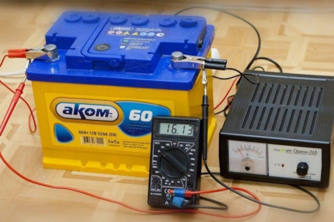

110. Для тех кто самостоятельно обслуживает АКБ-всё что нужно знать о заряде и десульфатации АКБ.
Вообще слишком много различных советов по этой тематике. Тем кто не обслуживает АКБ сам эта статья для общей ерундиции сгодится. Постараюсь коротенько изложить суть того чему нас учили в своё время,…

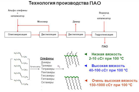

Идеальное моторное масло-для всех ДВС
Для начала свойства различных моторных масел: Теперь о технологии изготовления ПАО Свойства ПАО: " …IV группа это — полиальфаолефины (ПАО)- являются углеводородными синтетическими жидкостя…

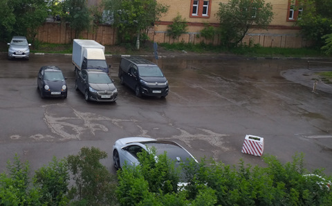

Удачно припарковался :-)
Утром приехал на Ситре поработать, парковка почти совсем пустая была. Поставил машинку, минут 20 назад прошла гроза. Часа через три ехать домой, я в кроссовках :-) P.S. Прошло ещё 40 минут и стоян…

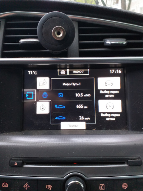

Пробег, расход-всё очень умеренно…
9 сентября 2023 г при похождении очередного ТО пробег составлял 83090 км На сегодня: Итого за 9 месяцев пробег 3300 км, т.е. за год ожидается примерно на уровне 4500 км, график работы сменный. Сред…

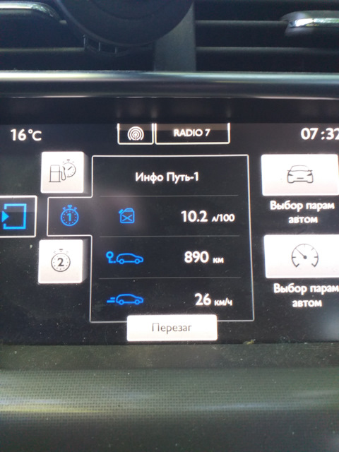

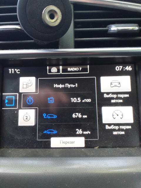

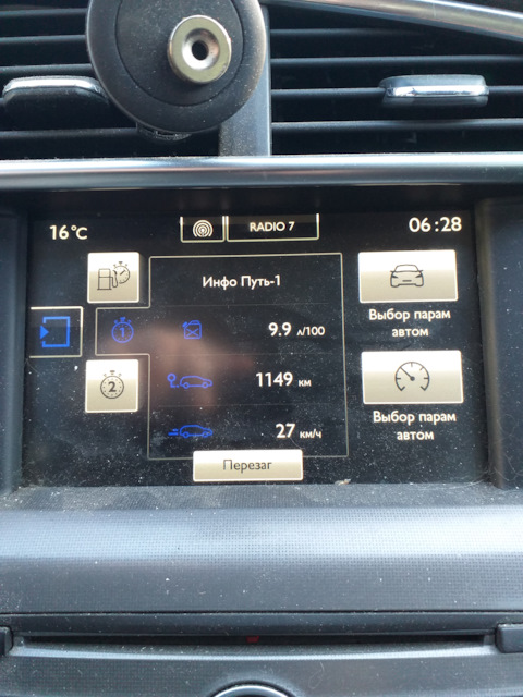

Ситр на 92-м бензине, расход (продолжение)
За май месяц 10 раз(214 км) сгонял Ситрика на работу, туда-обратно. Дороги были относительно пустые, расход немного снизился. Был 10,5, стал 10,2л/100 км Средняя скорость тоже конечно поменялась, н…

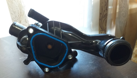

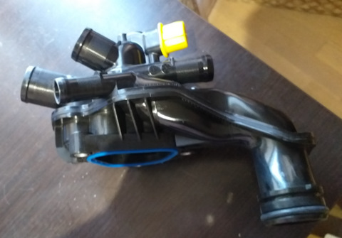

Надёжность системы охлаждения-помпа, радиатор, охлаждающая жидкость
В этом году на Ситре пришлось менять помпу, и ещё в довесок выполнить работы по системе охлаждения-деньги, расшатанная нервная система, но машинка бегает. А всё по той причине что "анжинеры…
В последнее время заправляюсь 92-м на АЗС Лукойл по дороге на работу, очень удобно. Вчера: Бензин качественный, заливают сколько положено. На турбомоторе имеется система VTI, 92-й переваривает на у…

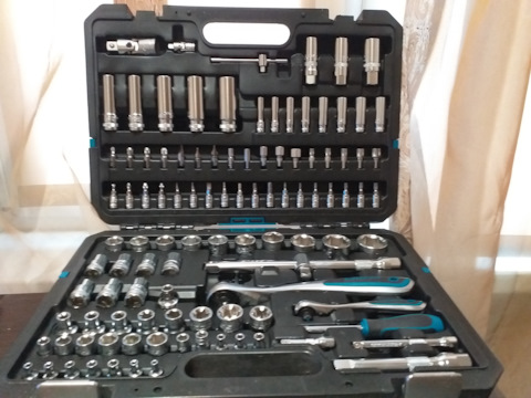

Ситр-часть внештатного вооружения…
Без инструментария даже знающий человек останется лишь наблюдателем. Это внештатное вооружение, не вожу этот комплект в багажнике авто, но он есть… Лопату для снега из машины убрал, стоит на балконе

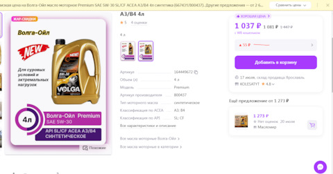

"Идеальное" моторное масло для Ситра-за недорого…
Следующее ТО у Ситра по плану в сентябре. Сделаю для него "идеальное" моторное масло, хотя многие утверждают что так не бывает-то плохо, то дорого… Обычно всегда заливал Total 0-30, в пр…

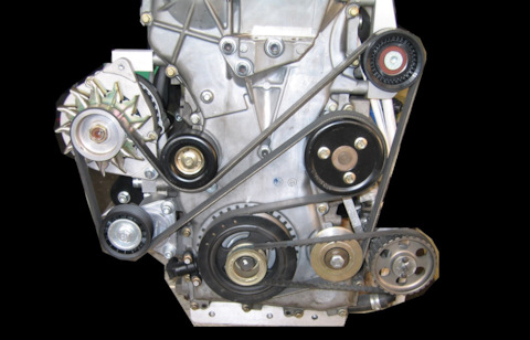

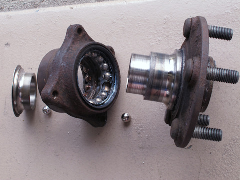

Другой подшипник ступицы.
В ступице колеса применяются шариковые или роликовые подшипники, достаточно часто на D2 появляются статьи об их замене. Вообще они могут изготавливаться совершенно иначе. На сегодняшний день навер…

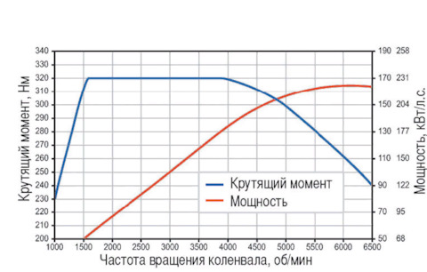

Преимущества низких оборотов при работе бензинового турбированного двигателя
Вообще деление частоты вращения коленвала мотора на низкую и высокую весьма условно. Обычно она ограничивается 6000 об/мин и до 3000 об/мин можно её считать относительно низкой, более 3000 об/мин отн…
