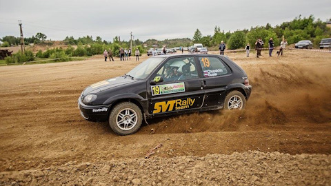

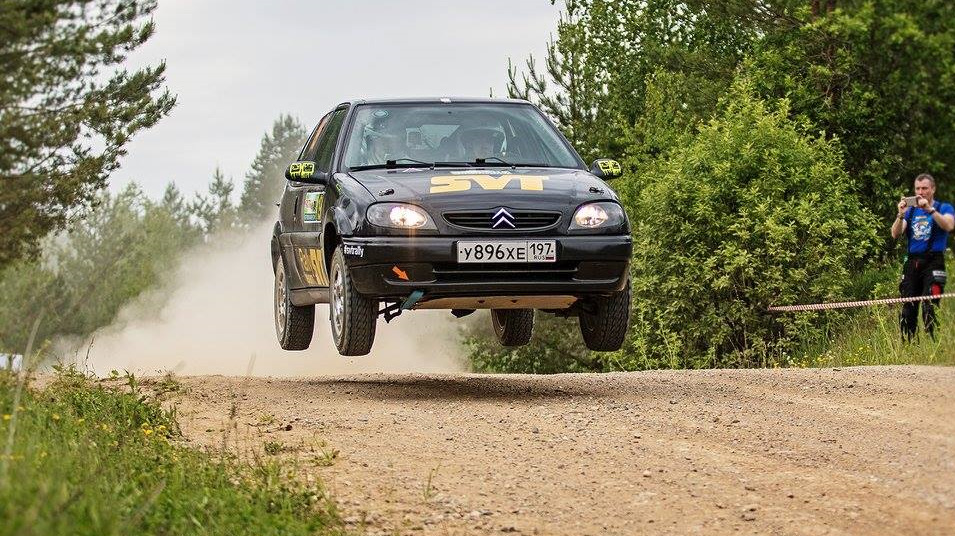

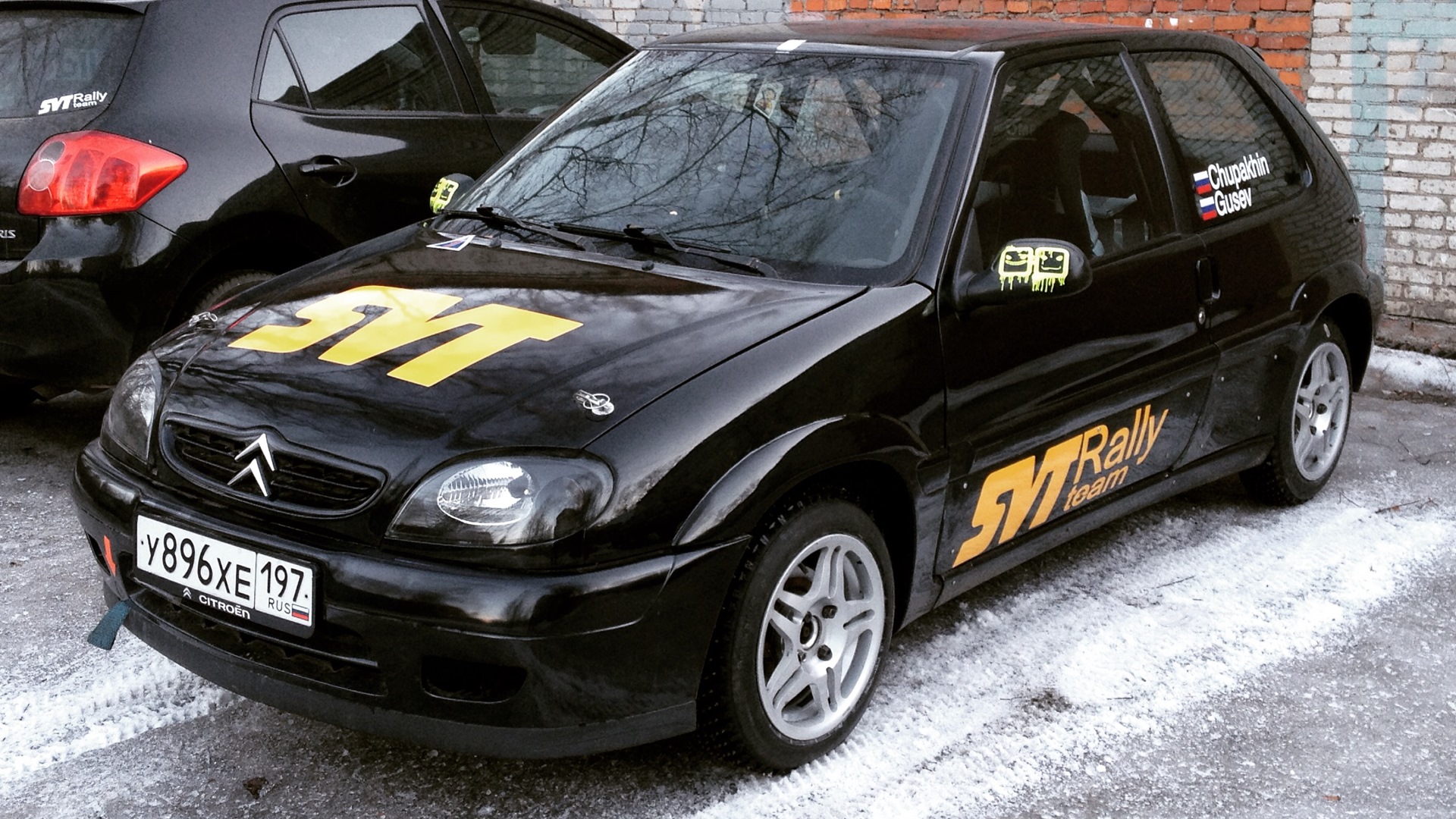

Это раллийный автомобиль, который был куплен взамен ВАЗ-2108 и подготовлен для участия в Кубке России, в классе 1600Н.
Кузов
Весь проварен (где нужно). Каркас "Московия", на 45 трубе, сварен в 2013 году. Передние крылья пластиковые.

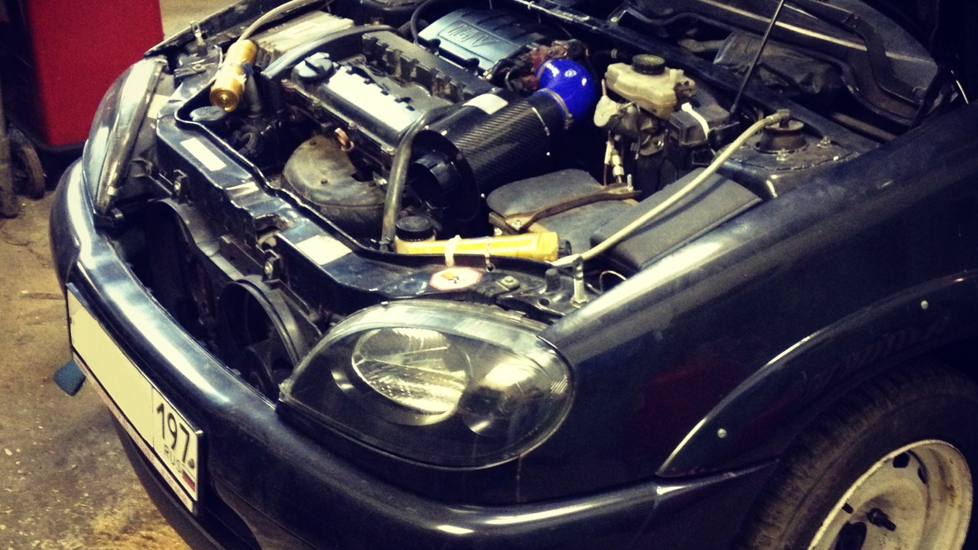

Двигатель
TU5JP4, распредвалы group-N, выпуск group-N, холодный впуск, мозги Magneti Marelli Saxo GN. Полиуретановая опора двигателя PowerFlex.
КПП
сток с парой 5.08 (Citroen Sport), дисковая блокировка; сцепление — металлокерамика OMP.
Подвеска
Ohlins с бачками и 2 регулировками.
Тормоза
сток, колодки OMP, регулятор Wilwood

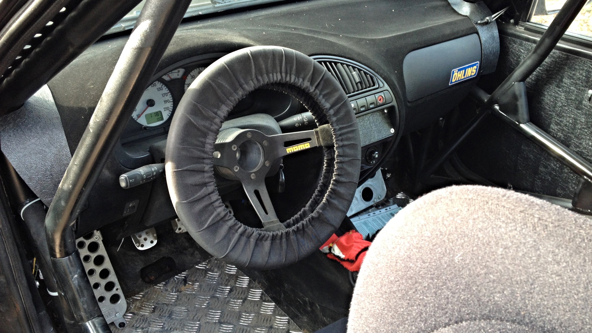

Салон
"ковши" OMP, ремни Schroth, руль Momo, переговорка Peltor.
Естественно, это не окончательный вариант. По мере возможностей автомобиль будет дорабатываться.

Единственное, ты уверено, что здесь TU5JP4 (NFU)?
Насколько я знаю, на Saxo VTS ставились TU5J4 (NFX).
Или здесь уже свап?
В нем уже не родной мотор, как и коробка.
Или здесь уже свап?
Кстати, они мало чем отличаются

А у тебя бак в салоне? Что-то иначе я не очень понимаю как выпуск умещается…
Привет! нет, не в салоне.
поковырялся в каталогах… похоже, что ты путаешь N-групповой выпуск с А-групповым)
