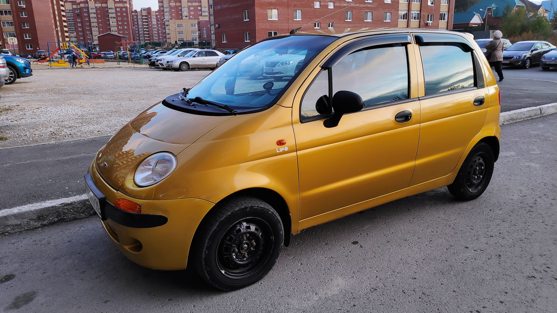

Кто бы мне сказал, что я буду ездить на Матизе и получать от этого удовольствие — я бы покрутила у виска, но этот экземпляр перевернул моё мнение о модели.

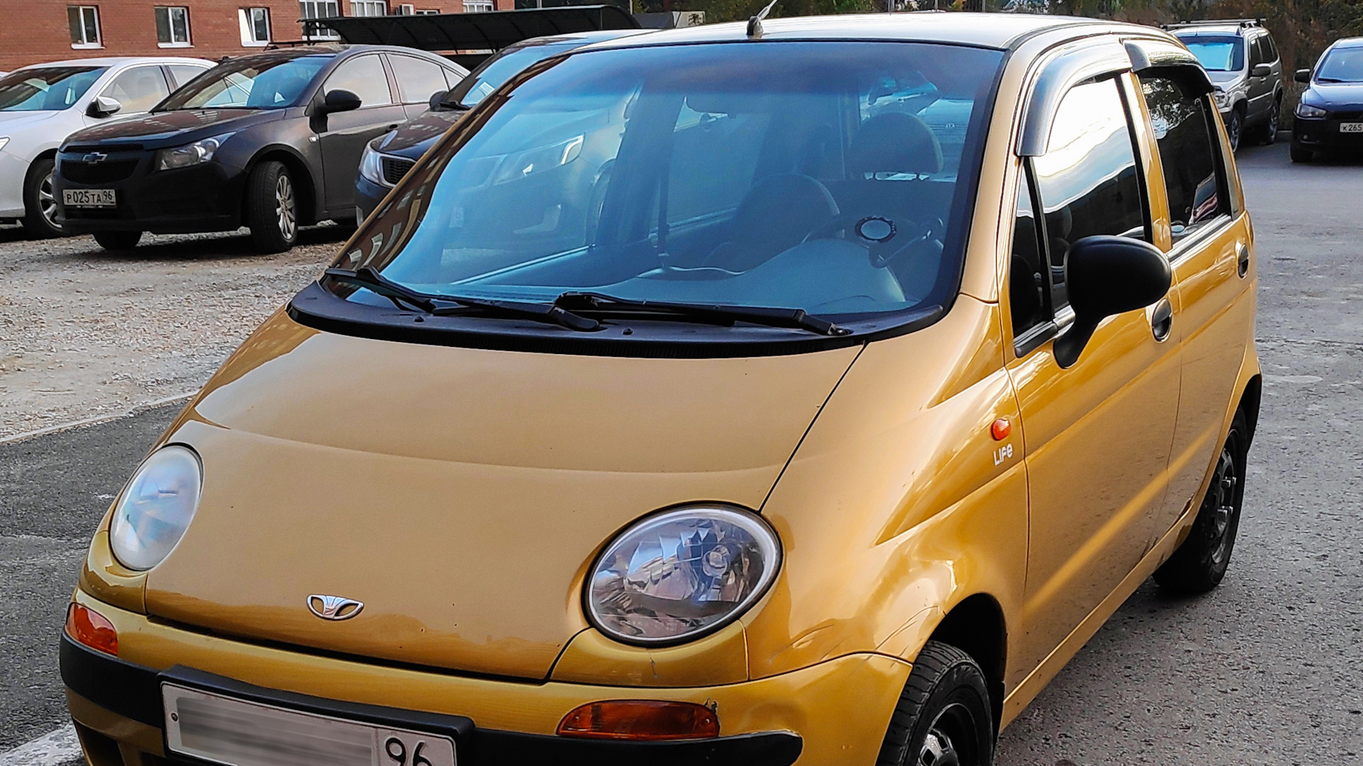

Перед вами корейский М100, собранный в Польше в комплектации Life. Полностью родной окрас кроме переднего бампера и ресничек под фарами.
Прошлые хозяева честно не экономили на расходниках и срочном ремонте, за что им отдельное спасибо, но в целом к механической части, к сожалению, относились не слишком ответственно. Только начальная дефектовка по первичному осмотру вышла на 16 позиций!

Учитывая мои планы после восстановления механической части, можно сказать, проектная машина :D Но верьте мне, оно того стоит.

Поздравляю с покупкой! По фото кузов в хорошем состоянии кроме порогов, это же просто бомба)))
до того как побывал в Польше даже не знал что существуют м100, сначала я их не понимал, так как у нас в семье 15 лет м150, но со временем мне они стали очень сильно нравится.
Пороги тоже абсолютно целые. Поцарапаны накладки немного, краска облупилась, а сами пороги живые на 5+. Один слегка замят — это единственный его недостаток
Тогда бомба вообще, поздравляю еще раз)
Спасибо :3
DAlice
Думаете красить пороги?
А зачем? Там даже краска не скололась. Всё целое.
