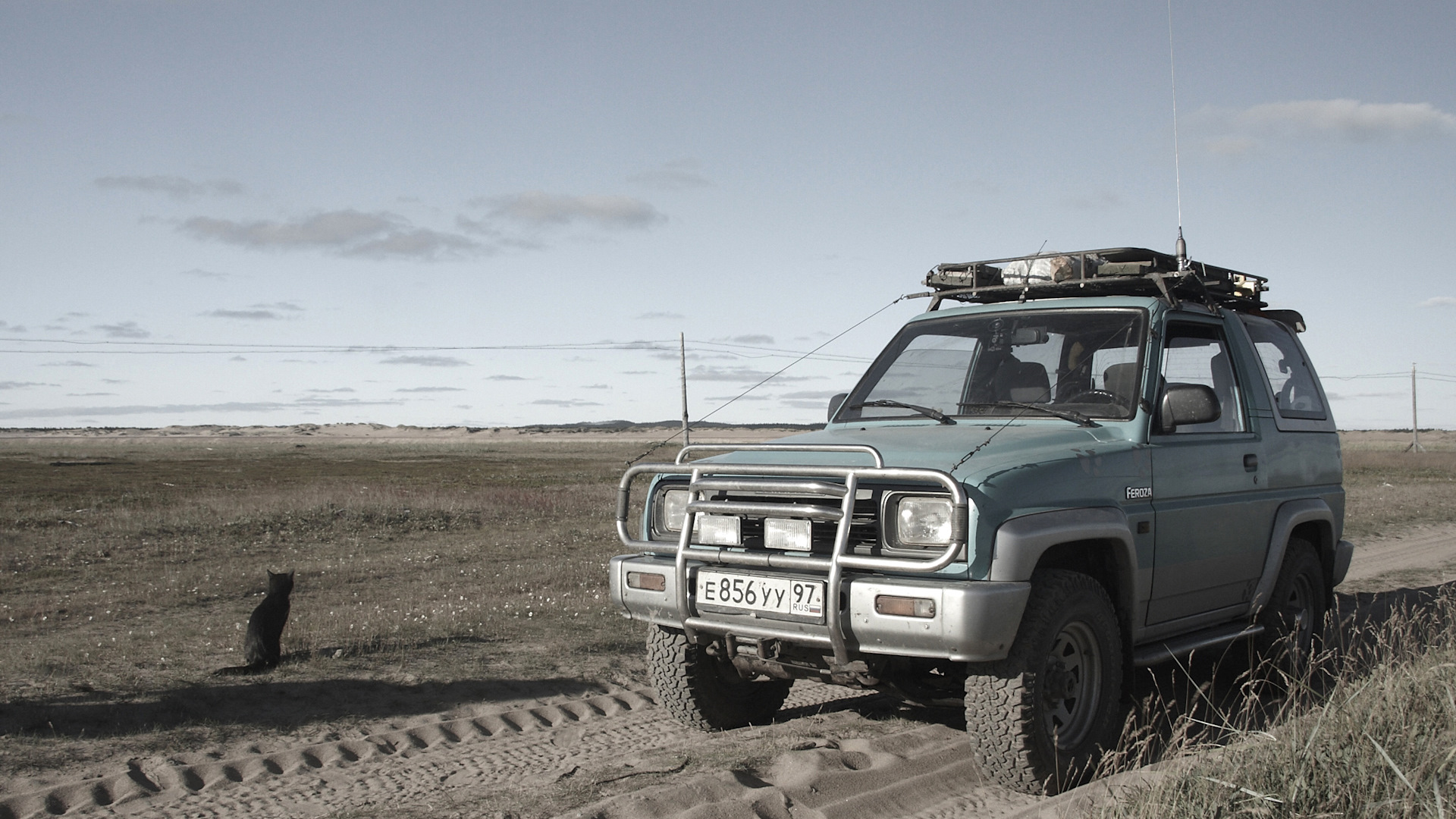

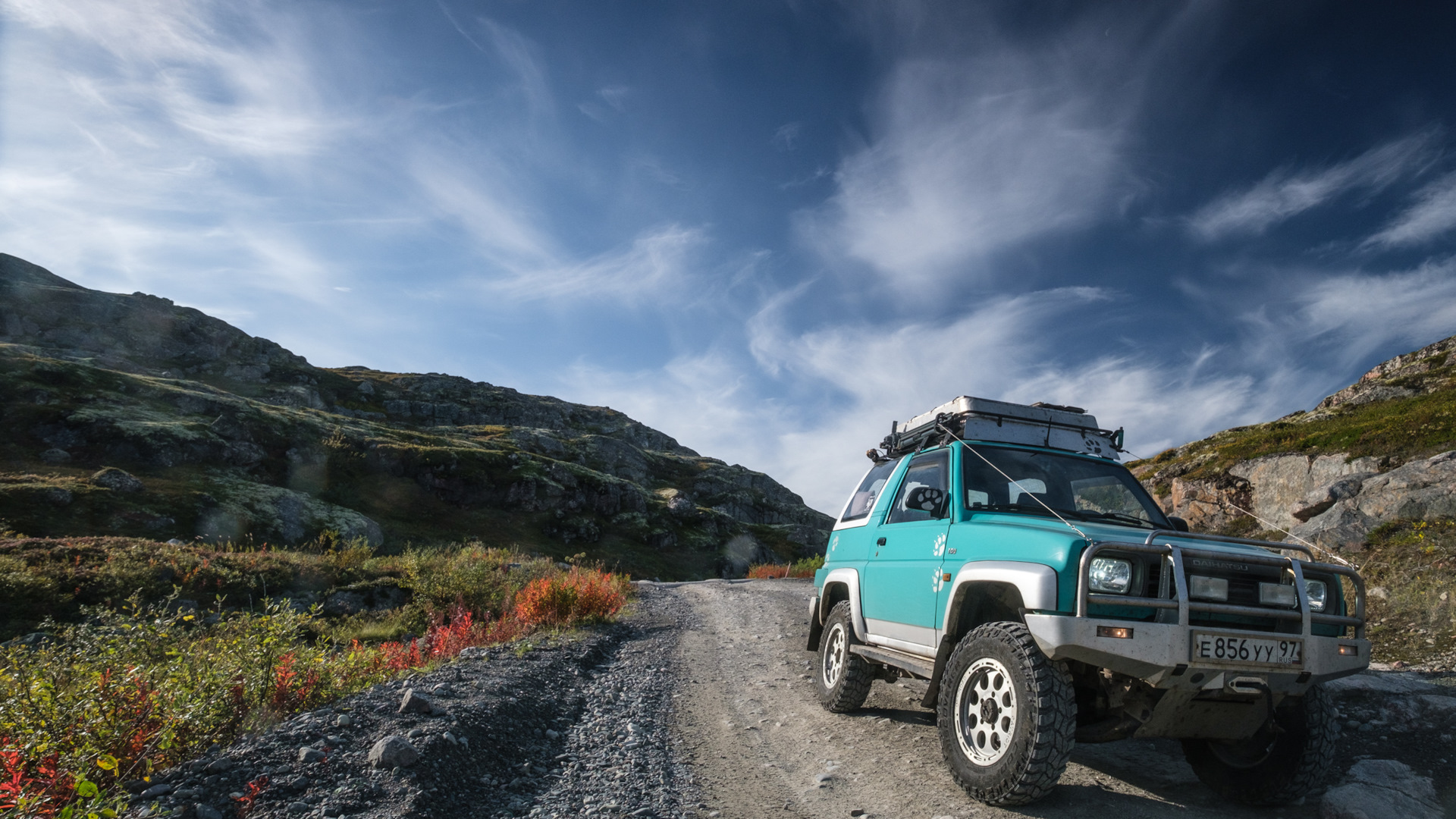

1. ДОРАБОТКИ
Изначально апгрейды были просто творческим поиском. Самодельные и усиленные детали (иногда с перепроектированием узлов) ставились после того, как в результате неправильной оценки своих возможностей на бездорожье ломались штатные.

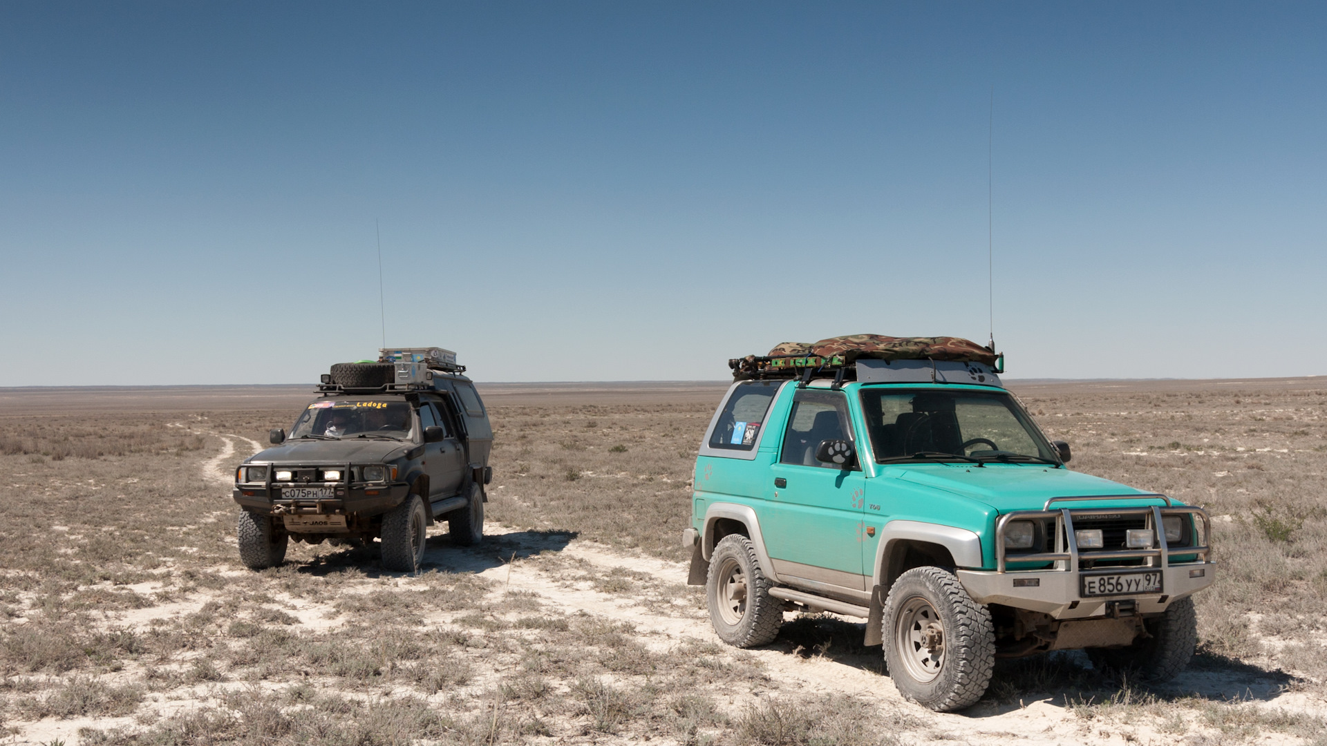

Назначение автомобиля — в основном, длительные автономные летние экспедиции с концентрацией бездорожья от низкой (колейность-ямочность-грейдерность) до высокой (заросшие просеки, торф, валуны, броды, полоса прилива). Я старался не перегибать палку, так как по ряду причин у меня две очень похожие машины на все случаи, включая езду на работу.
Экспедиционные свойства почти достигли своего предела в машине такого размера — уже некуда вставлять допоборудование. В силу характера поездок и выбора маршрутов для преодоления получился некоторый уклон в трофийность. Не говорите мне, что в экспедиции межколесные блокировки вредны, а задняя лебедка и каркас безопасности не нужны — в необходимости подобных элементов я имел возможность много раз убедиться лично.
Трофийным свойствам до предела далеко (если этот предел вообще есть), но их дальнейшее повышение приводит к снижению экспедиционных свойств. Это относится даже к выбору между M/T и A/T. Пока езжу зимой на самой злой из A/T-шек с шипами, а летом на узких M/T (Cooper STT). Прицепу я сопротивляюсь, исходя из противоположных причин — не хочу замедлять процесс в говнах. Летом пока удается обойтись без него.
Примерно половину строил самостоятельно, другую половину — на дружественных клубах-сервисах. Старался исходить из разумного баланса между весом, функциональностью и ценой. Силовые элементы имеют жесткость за счет замкнутой конструкции, а не за счет толщины материала. Пустой вес машины получился ~1450 кг против исходных 1200 кг.
Не исключаю, что заменив, все что можно, на титан и алюминий (и ввалив при этом еще пол-ляма) можно снизить вес килограмм на 300 без потери функционала. Рано или поздно я этим займусь — очень уж приятно вспоминать начало пути, когда никакого экспедиционного барахла на легкой машине не было, и я радостно привыкал расслабленно ЕХАТЬ, там где Дефы, Рэнглеры и TLC 80-90-100 РУБЯТСЯ.
Какие-то переделки отмерли сами собой, какие-то оказались не нужны и были удалены, какие-то привели к дисбалансу свойств и подверглись дальнейшему допиливанию. То, что дожило до сегодняшнего дня:

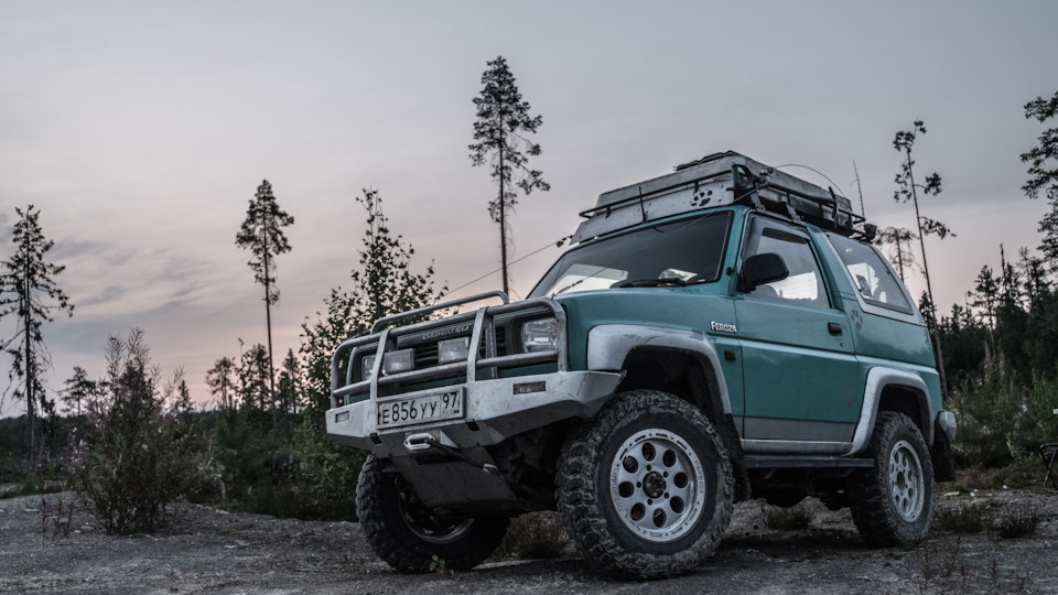

1.1) ЗАЩИТА, УСИЛЕНИЕ, КРЕПЕЖ

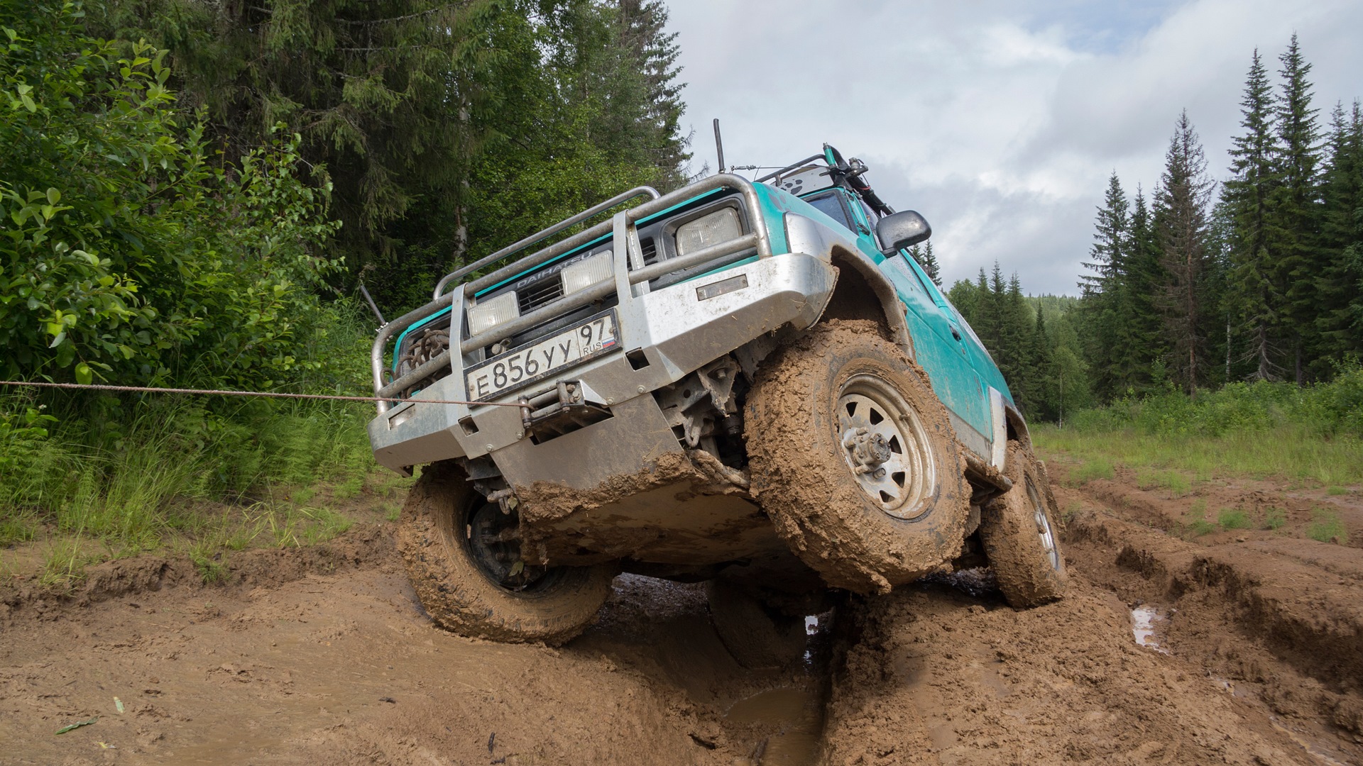

* дополнительные передняя и задние поперечины рамы с площадками под лебедки
* наборный силовой задний бампер с калиткой для запаски (соединен с площадкой лебедки, калитка связана с задней дверью для одновременного открывания)
* наборный силовой передний бампер с кенгурятником (соединен с площадкой лебедки).
* каркас безопасности (средняя дуга внутри крыши и стоек кузова, штатная задняя дуга; стойки лобового стекла и дверные проемы усилены профилями, обе дуги выведены через крышу и соединены друг с другом с помощью багажника)
* экспедиционный багажник (соединен через крышу с задней и средней дугами; имеет крепления для хай-джека, лопаты, сенд-траков, якоря, стояночных фонарей)
* двухсекционный алюминиевый ящик на верхний багажник (высота 22 см, габариты — во весь багажник, вес 17кг. крепления для траков на крышке бОльшего отделения, замки, скосы передней стенки и углов).
* силовые пороги-подножки (съемное крепление на раму, косынки в двух плоскостях)
* защита картера, КПП, обоих бензобаков и бака для воды (алюминий)
* тросы-веткоотбойники + съемные штыри для троса лебедки
1.2) ХОДОВАЯ ЧАСТЬ

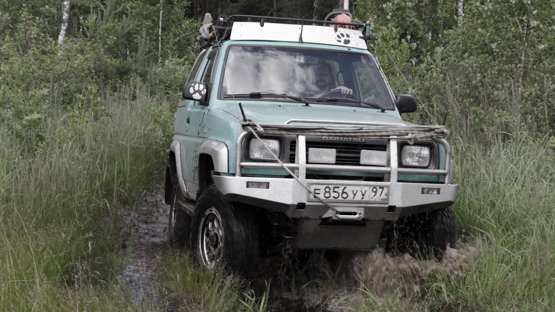

* лифтовка подвески на 3 см и увеличение ходов отбоя (проставки: на нижние шаровые — 10 мм, на верхние шаровые — 40 мм, передний редуктор опущен на 11 мм для спрямления угла шрусов, задние кронштейны рессор приварены к раме через проставки 60 мм, рулевая трапеция смещена вниз)
* перемещение рулевой трапеции вниз на 15 мм (для компенсации люфта по схождению), сошка "с подъемом", усиление жесткости (доп. ухо для оси снизу) и перенос кронштейна оси маятника, "косые" проставки между рамой и верхним рычагом 8-15мм (для увеличения кастора до 3 градусов и компенсации изменения развала после увеличения хода отбоя)
* усиление верхних рычагов (сварной полумонокок вокруг верхней шаровой опоры)
* дополнительные пружины сзади (от Оки)
* спереди усиленные регулируемые амортизаторы Koni Heavy Truck; сзади две пары обычных (Koni+УАЗ)
* колеса летом Cooper Discoverer STT 215/85 R16, зимой Cooper Discoverer STMaxx шип. 215/85 R16; +легкие диски RedBTR 16x6. Максимальный возможный размер — 32" (235/85 R16)
1.3) ТРАНСМИССИЯ
* самоблокирующийся передний дифференциал с обгонной муфтой (Keiser Locker, в повороте допускает проворот внешнего колеса в сторону вращения)
* задний дифференциал с 70%-ной самоблокировкой (заводской LSD с увеличенным преднатягом)
* главные пары 7/39 в обоих мостах (передаточное отношение 5.57 — прирост тяги 5%)
* механические хабы Aisin (вместо родных автоматических)
* задний кардан удлиннен на 15мм (компенсация лифта подвески)
1.4) ДВИГАТЕЛЬ
* отключаемый шноркель из 60 мм трубы (выведен в пространство воздухозаборника печки, забор через штатную решетку с водоотсекателем)
* увеличенный радиатор (паяный, высота сердцевины увеличена на 5см, крепление кожуха изменено)
* доработка вискомуфты вентилятора (залито более вязкое рабочее тело)
* дополнительный электровентилятор (датчик температуры врезан в патрубок, схема включения от датчика и от кондиционера)
* короткая впускная система (сделано, чтобы освободить место для компрессора и второго аккумулятора. Сварной корпус плоского фильтра, штатная предкамера)
* выпускная система сбоку от КПП (сделано, чтобы освободить место под бак для воды. Пламегаситель, гофра и банка универсальные из нержавейки, выхлопная труба проведена по другому пути)
1.5) ЭЛЕКТРООБОРУДОВАНИЕ
* передняя лебедка SNC 9000 (4.1 т, установлена внутри бампера с окном для доступа к тросу, блок соленоидов под капотом, трос синтетический 8мм x 20 м, выключатель на торпедо)
* задняя лебедка СomeUp 4500 (1.8 т, установлена внутри бампера, блок соленоидов в заднем крыле, трос синтетический 6мм x 20 м, выключатель на торпедо)
* дополнительный аккумулятор (установлен слева под капотом, воздушный фильтр перепроектирован и перенесен)
* генератор 80А (вместо штатного), выключатели массы
* дополнительные фары ближнего света (на кенгурятнике), светодиодные лампы в штатных фарах и габаритных огнях
* светодиодные стояночные фары 10Вт (сзади на крыше)
* инвертер 220В x 1000Вт (на боку левого рундука)
* компрессор 98 л/мин (Беркут R-24; установлен под капотом)
* четыре розетки 12В, одна розетка 220В, одно зарядное гнездо USB, дополнительный плафон
1.6) КУЗОВ, САЛОН, ГАДЖЕТЫ
* лифтовка кузова на 6 см (капролоновые проставки; изменены крепления подножек и бамперов, радиатор перенесен вниз, рычаги КПП и РК доработаны, брызговики перенесены дальше от колес)
* съемные рундуки вместо задних сидений (ящики выдвигаются назад) + раскладывающиеся спальные места (на рундуках + лежанки поверх сложенных передних сидений для двух людей до 175 см)
* доработка салона: подъем сидений на 2 см, площадка для левой ноги водителя, крепление огнетушителя, бокс-подлокотник
* усилитель GSM-сигнала (установлен под рундуком) + съемная антенна (на крыше)
* маршрутный компьютер (Multitronics; установлен над салонным зеркалом)
* скрытая проводка и кронштейны для навигатора (Garmin 2595 GPS+Глонасс, карты Навиком "Дороги России TOPO") и видеорегистратора
* планшетный компьютер + софт SAS-планета + растровые карты "генштаб" СССР (мощный кронштейн для планшетника закреплен на торпедо)
* легкосъемная радиостанция 27МГц и легкосъемная магнитола, складная CB-антенна 2м, два динамика в дверях (на магнитолу) и один штатный (на рацию).
1.7) ПРОЧЕЕ
* кондиционер (собран из деталей от разных автомобилей, вставлен на штатные места)
* увеличенный бензобак 85 л (установлен на место штатного после лифтовки и других изменений)
* дополнительный бензобак 35 л (установлен под днищем после лифтовки. +перекачивающий насос, общая заправочная горловина, индикатор остатка)
* бак для воды 35 л (установлен под днищем после лифтовки и переноса глушителя; нагрев от системы охлаждения двигателя, индикация температуры и остатка воды, насос от минимойки в заднем крыле, кран-штуцер + шланг 3м + наконечник, заливная горловина в заднем бампере)
* противошумный обтекатель верхнего багажника (алюминиевый лист) и противодожевой козырек сзади
* декоративная аппликация из пленки (отпечатки лап на кузове и в салоне закрывают потертости, царапины, пулевые отверстия и т.д.)
* стационарно возимое дополнительное оборудование: два сендтрака 1.2м, "грузинский" якорь, тросы, шаклы, карабины, блок, корозащитка, хай-джек 1.2м, надувной домкрат (70см, 2т), лопата, бензопила
* возимые запчасти: камера R16, диск сцепления, пыльники шрусов, колесные подшипники и сальники, ремнабор шин, ремнабор выпуска, пружины от Оки, резинки и сайлент-блоки разные, провода-лампы-ремни-свечи-мелочи, шланги-хомуты-болты-гайки-листовые материалы, фильтры, прокладка ГБЦ, 20кг инструментов (слесарные, клей, съемники, сверла-плашки-метчики-фрезы, болгарка, дрель, горелка). Полуоси, корзину сцепления и корреник рессоры возим только если в самое пекло.
* В планах: кронштейны для крепления надувных понтонов
