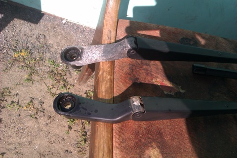

Обновка
Привет!Выходной день.Делать было нечего.Вот и решил покрасить молдинги лобового стекла и держатели дворников.Про молдинги думал, что снимаются только с лобовым стеклом.А нет!Прикручены на шурупах.Оно…

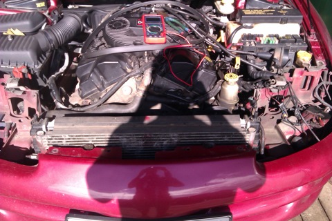

Зарядка ты где?
Загорелась лампочка заряда аккума!Померяр напряжение 10.7 на заведенной.А так 12.4!Ремень вроде натянут, да и не свистел.Ребята, кто снимал генератор, как проще его достать?

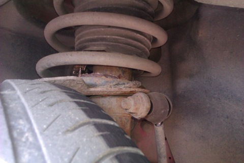

Замена передних амортизаторов
Привет.На той неделе пришли мне два амортизатора по 90$ за штуку.После снятия старых, оказалось, что надо докупать две нижние опоры под пружину.Пришлось еще подождать…Пока было время заменил масло Co…

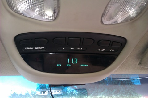

Расход топлива
Привет всем!Смотрю стал актуальным вопрос про расход на своих "железных конях"!Вот и я решил выложить свой!Средний расход только по городу оказался 11.3 литра!Что в полне меня устрайвает…Жи…

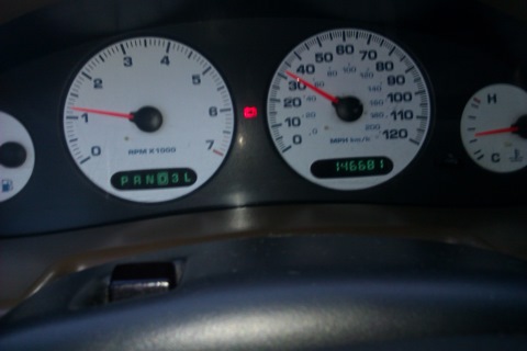

Опять 25!
Привет всем!И сново он датчик давления масла!Так и знал, что долго он не поработает!Вот еду себе, а лампа бац и загорелась!Первой моя мысль, что скоро придёт кердык ДВС!постояла машина, смотрю щуп.Ма…

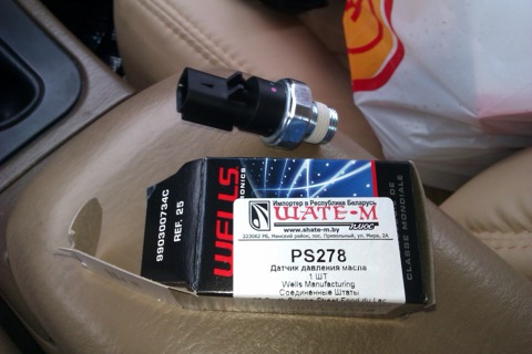

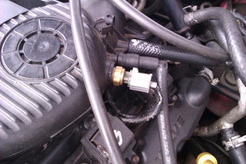

Замена датчика давления масла
Посмотрев в ленте, что у ребят моргает или загорается лампа давления масла, решил проверить у себя!Включаю зажигание, а лампа вообще не горит!Круто!Раньше точно загоралась! Пришлось смотреть провод…

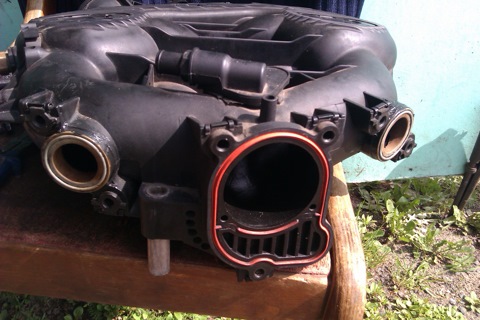

Чистка дроссельной заслонки
Привет!Посмотрев БЖ volga13 https://www.drive2.ru/l/3785515/ вот и я решил почистить.Даже балон купил тот же.Все конечно хорошо было, пока не выломал болт от моторчика холостого хода.НУ он был конечн…

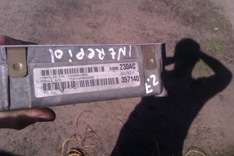

Не хочет работать как надо!
Привет!Уже больше недели прошло, а причина все еще не нашлась…Расскажу по порядку: 1-Заказал я другой ЭБУ ДВС номер похож на мой 230 AC, поставили.Результат ноль… 2-Сняли фишку с датчика распредвала,…
