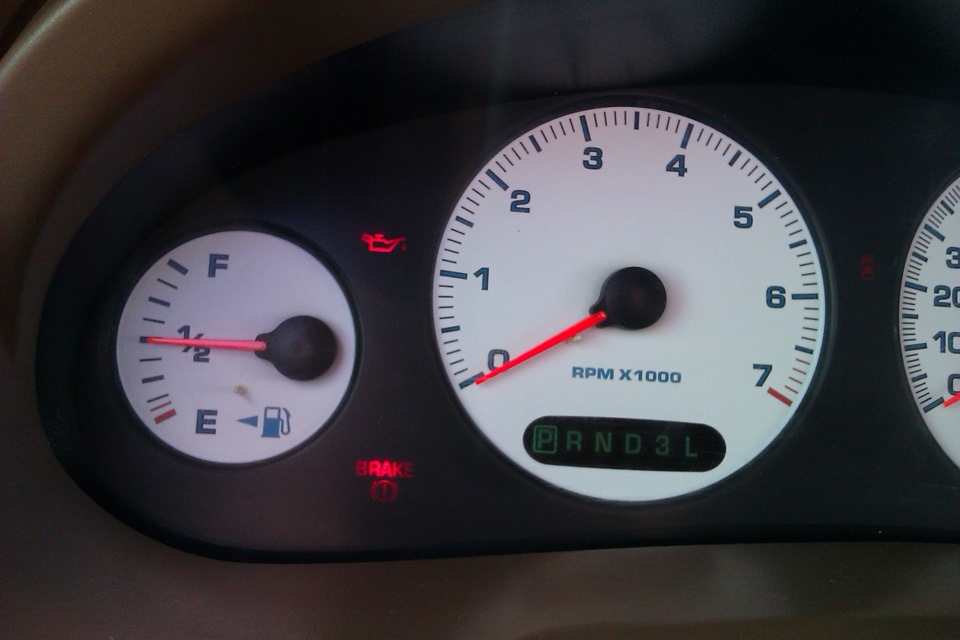

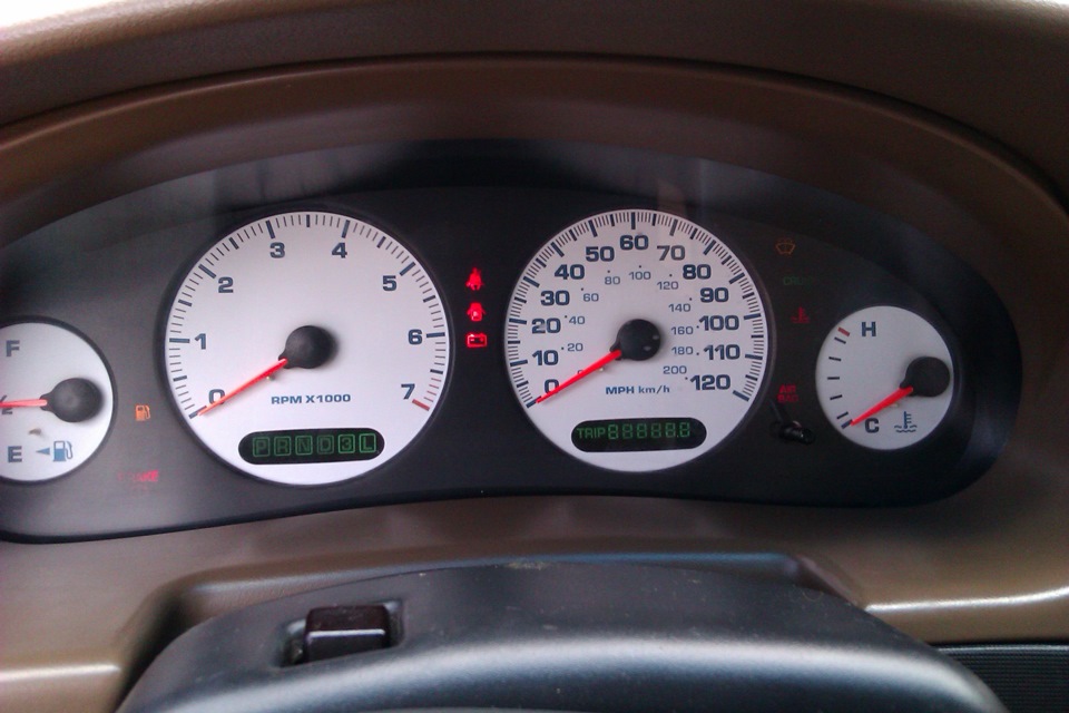

Посмотрев в ленте, что у ребят моргает или загорается лампа давления масла, решил проверить у себя!Включаю зажигание, а лампа вообще не горит!Круто!Раньше точно загоралась!

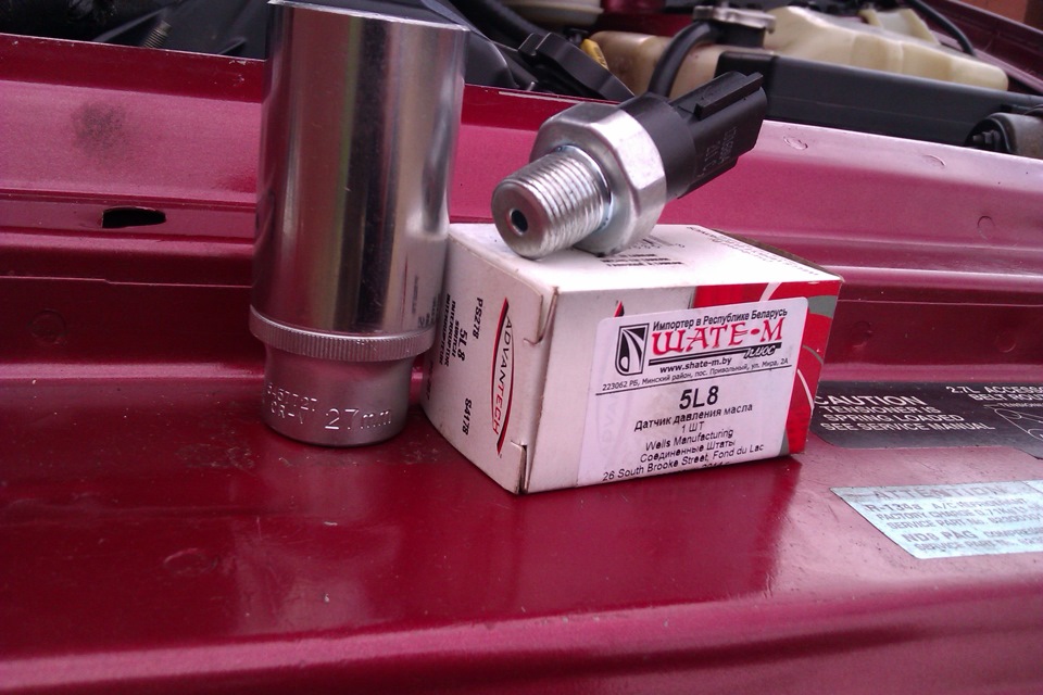

Пришлось смотреть проводку, все звонится!А вот сам датчик нет!Заказал датчик фирмы ADVANTECH, какой был-цена 13$и головку на 27 цена 6$

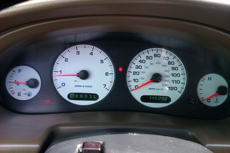

Теперь надо поездить, что б глянуть как он будет дальше себя вести!

Менял. Первый датчик потёк, второй норм.
Я когда менял, шайбы вообще никакой небыло!Старый вроде не тек.Только фишка была в масле!Так и новый вкрутил.Вроде пока не течёт…

У меня, если стоять лицом к движку, то слева внизу около датчика коленвала.С фишки выходит только один провод!датчик замыкает его на корпус, а после заводки размыкается от давления!
