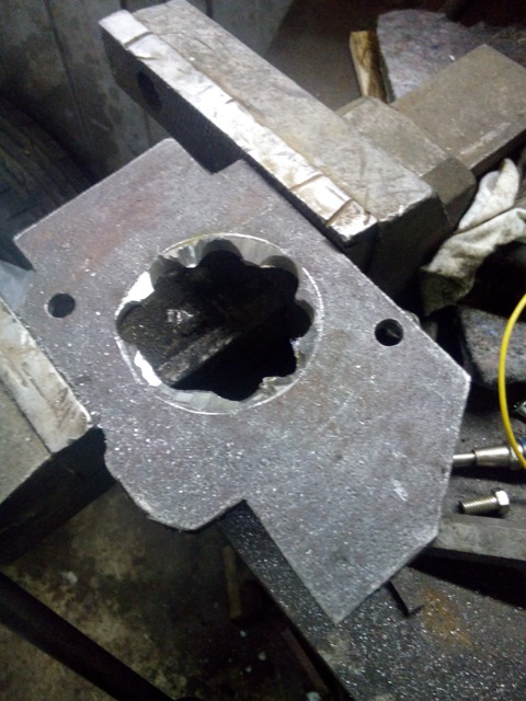

Насос
Вот такой маслонасос у меня щас стоит. Балансиры заглушены новые вкладыши. Давка 1.3 — 1.4 кг на прогретом моторе. Но макс812 выслал новые шестерни. Скоро поставлю.

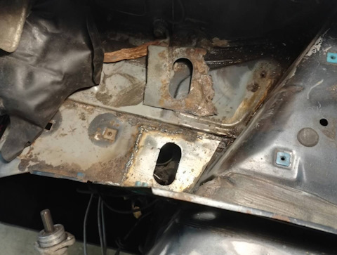

Жестянка по мелочи
Убрали ржавчину. Покрасить подкапотку. Приварили кронштейн двигателя и гура

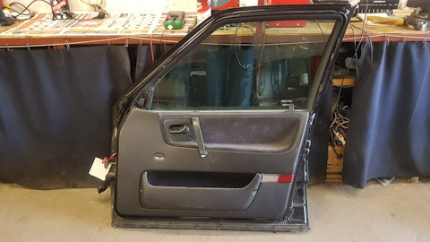

Двери от Сааб 9000
Замена дверей. Все болт он)

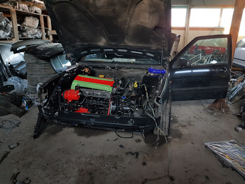

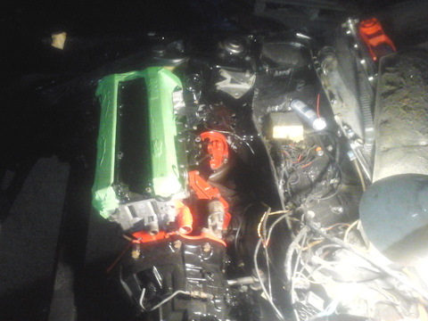

Двигатель Сааб 9000
Поставил двигатель от Сааб 9000. Все перебрано, отпесочено, и покрашено. Подрамик Сааб. Требуется тока переварить верхний кронштейн опоры мотора на стакане. И кронштейн бочка гура. Бочек охлождайки о…

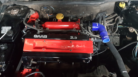

Замена двигателя от сааб 9000 2.3 турбо
Вобщем устал я от этого родного мотора и решил заменить всю силовую установку от сааба 9000, купил мотор, косу, мозги, подрамник, стойки, рейку, мкпп, радиатор, кулак, и все остальное что находится п…

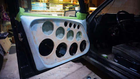

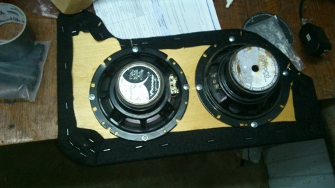

Установка динамиков в двери
Привет всем! Снял сдругой машины 2 динамика мистери 16см и решил себе поставить в передние. У мя правда стояли уже там 16е прионеры. и было решено 2 поставить.

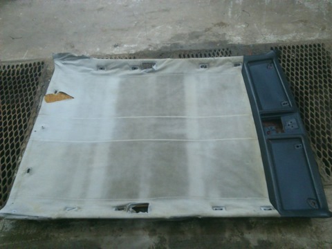

Перетенул потолок
Решил перетенуть потолок так как на работе делать нечего было. Да и старый порвался немного. Купил карпета 2м и балон клея. и вот что вышло))

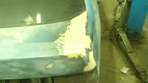

Снял задний спойлер
Привет все! Заехал в гараж и заметил что у меня отклеился спойлер. решил его оторвать. Оторвал, а под ним все заржавело. оторвался в месте с краской. пришлось все шкурить и шпаклевать. Заодно выровн…
