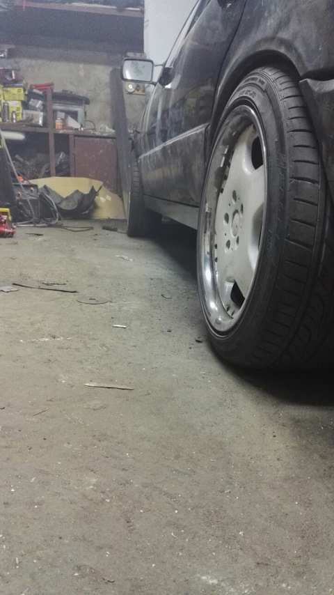

Первая в мире Fiat Croma 154 на койловерах

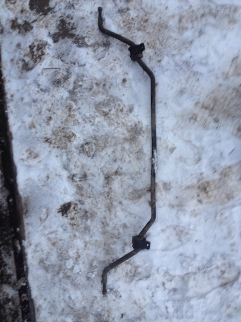

Так сказать захотелось. И все виной то что задняя часть на колёсах от эво7 присела и стала очень сильно тереть арки и крылья. И я решил приподнять машину. Выбор упал на колы. Колы от субару wex sti п…

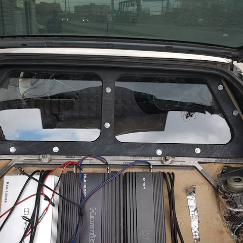

Стекло примерка
Много возни со стеклом в саб. Из-за того что заднюю стенку по центру утянули шпильками во внутрь. Обычное стекло лопалось от напряжения. Сделал из акрила или оргстекла, не помню какой материал сказал…

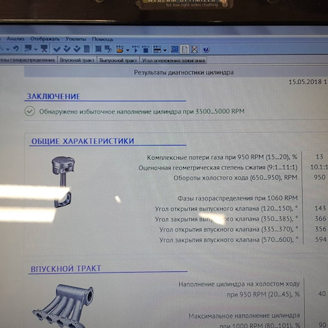

Решил сделать диагностику.
Вот пришло время после небольшой обкатки мотора сделать диагностику. Параметры все очень хорошие. Но лямда оказалась не рабочей… поршневая в идеале 13 процентов потерь. Угол зажигания 5 градусов на х…

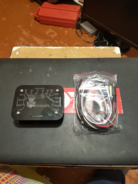

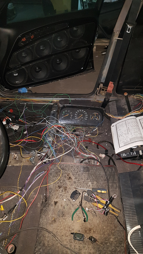

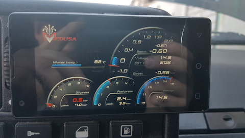

Медузы установка
Поставил медузу. Подготовки к ее установки было много. Точить переходники. Прикинуть проводку от мотора. Вывести и подготовить все сигналы от эбу. Щас все работает. Но нужна корректировка датчиков те…
Купил медузу
Купил медузу в место грядки будильников на панели ))))

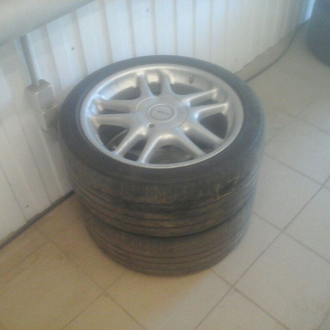

Примрка 18х колес
Немного не влезли) слева 17, а справа 18е)

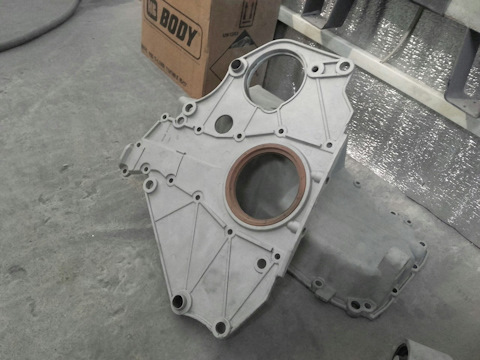

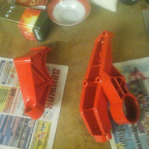

Фото деталей мотора 1
Покраска деталей мотора

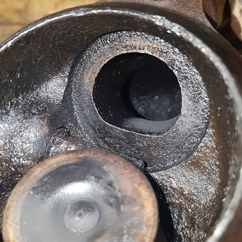

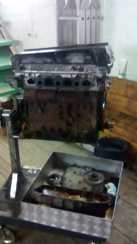

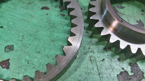

Фото с разбора мотора
Просто фотки. Мотор который я купил был в хорошем состоянии. Был проточен в первый ремонт.

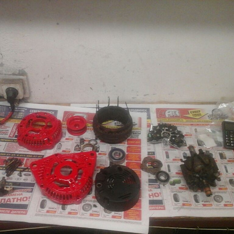

Генер ребилд
Перебрал генератор. Новые щетки, мост, подшипники, коллектор.

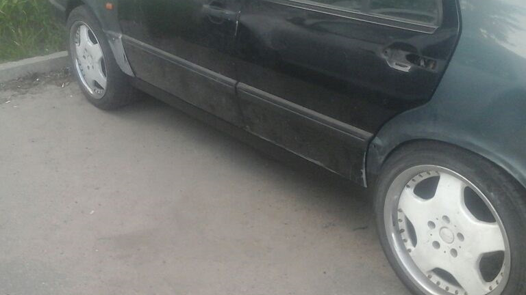

Пороги
Накладки на пороги из металла.потом их еще пришлось переделывать…
