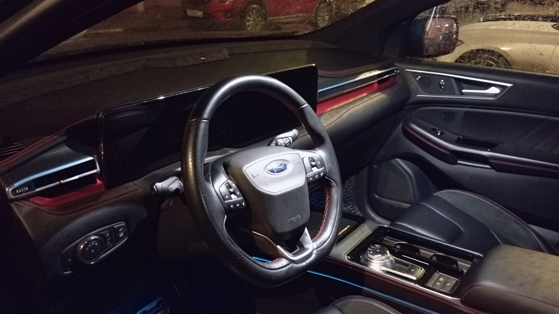

Очень прикольный автомобиль. Нужен как раз такой, чтобы клиренс неплохой, защита дна, мощность и желательно до налоговый. Пытаюсь понять, насколько серьёзна проблема с китайским ГУ. Сама приборка на английском через Forscan это понятно. Такой софт у меня с Мазды купленный есть. Ясно, что Carlink Kit решает проблему с навигацией и приложениями, уже очень хорошо. А вот сервисные сообщения, настройки машины — он на маленьком экране с английским языком или все на большом и через китайские дебри?
Карлинк решает проблему, но кто-нибудь и когда-нибудь наверное научится полноценно русифицировать это авто!..))) Сервисные ошибки отображаются н априборке в случае чего на английском языке, все диагностируется через штатный разъем обд, с этим проблем нет!)

Судя по ffclub, можно поставить блоки от sync 4 и получить полноценное ГУ с русским языком. Правда кроме этого сообщения ничего не нашел:
Купить блок apim (s4), acm, дисплей под вопросом (но думаю, должен с китайским взлететь), подторпедную проводку на дербан (из нее потребуется выплести разъем модуля apim), все это установить и сконфигурировать. По сути, будет полный переход на обычный Sync 4.
