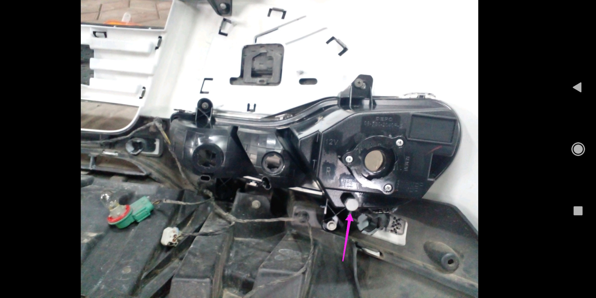

Привет. Я на своей заменил нижние жёлтые фары на прозрачные китайские с противотуманками. Включил птф, а они светят почти под 45° вверх. Как у тебя светят птф?
У меня нормально. Я оригинал ставил. Но там есть вертикальная регулировка. Крутили нужно покрутить и выставить вертикаль. Не знаю как в китайских, в оригинале есть.
Это моя фара, , DEPO, , до установки. Не в курсе, это регулировка наклона?
Да, это она самая . Крутишь и выставляешь. Только теперь сложно будет, через подкрылки нужно добираться к ним
Буду настраивать. Спасибо большое!
