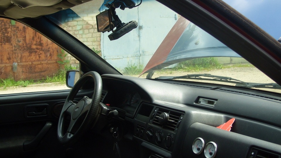

а что это за 2 кругленьких датчика в приборке?
Вольтметр, и давлене масла.

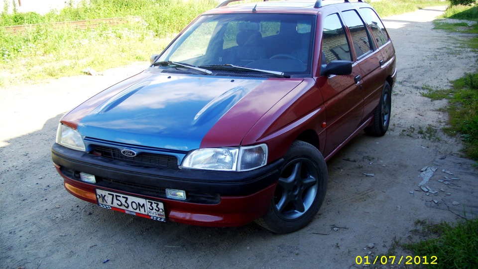

Вот только фары надо было ставить соответствующие капоту…
Ыцкорт сарай с улыбкой RS смотриццо интересней
Про фары согласен, пока в наличии только правая, найду левую и будет мне счастье…
