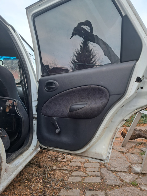

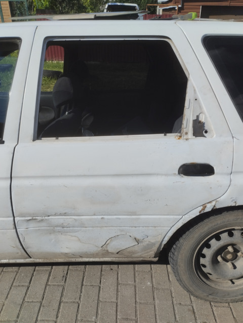

Задняя дверь от хэтчбэка в универсал
Родная задняя левая дверь была (на тот момент) самым страшным элементом. А с донора осталась такая, почти в идеале) только донор был хэтчбэком… Швы загрунтованы и обра…

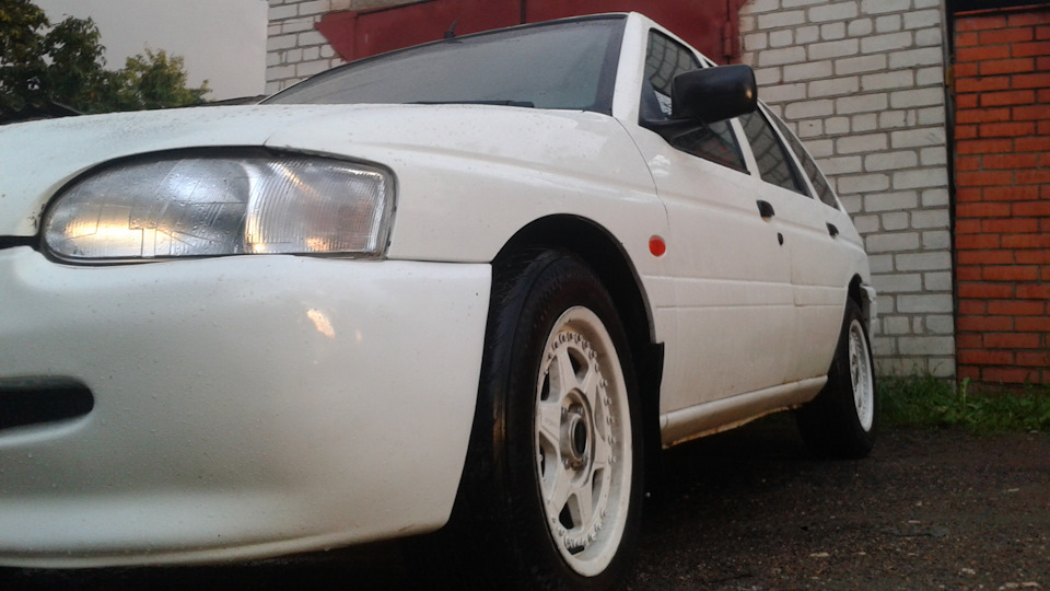

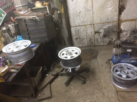

Новые тапки
Ещё в далеком 16м году при покупке форд был на этих дисках спидлайн. Но частично они были уже коцаные, частично я постарался. Было решено восстанавливать, как раз долгий период самоизоляции подвернул…

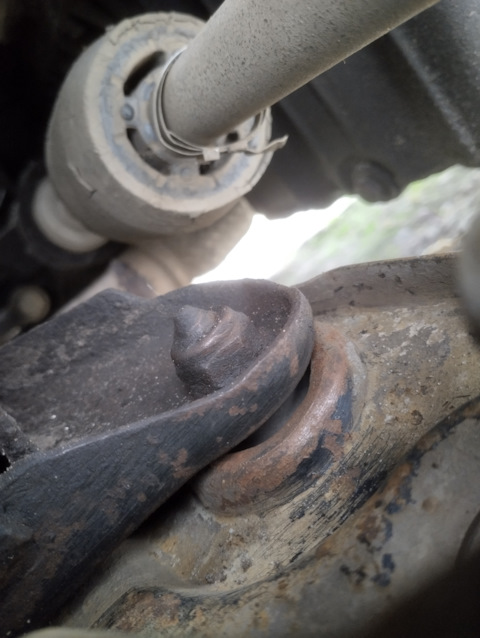

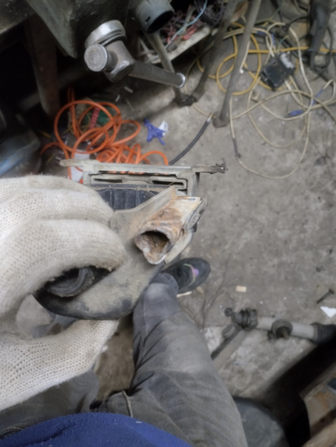

Обрыв стаба кулисы
В один момент переключение передач стало нечётким, пятую на трассе вытянуть та ещё проблема была… Оказалось, что отгнил и отломался стабилизатор кулисы. После установки назад передачи ста…

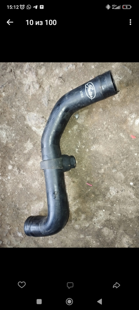

Течь ОЖ
В один момент появилась течь у датчика включения вентилятора, в месте спайки втулки с резьбой под датчик в шланг, что от корпуса термостата к верхней точке радиатора идёт (орига ещё, с 98 пахал). Ну,…
