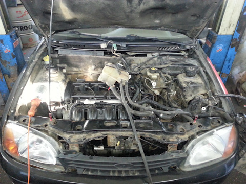

Процесс установки Duratec 2.0 в Ford Fiesta mk4
Вот наконец установили Duratec 2.0 в моторный отсек фиесты. Потребовалось кое-что дорабатывать, а именно: Далее предстоит разобраться к механизмом переключения передач. Протянуть трос…

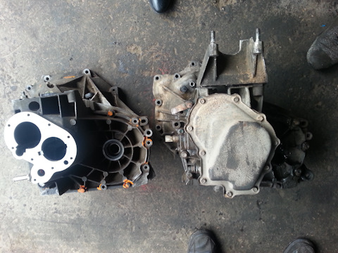

Сравнение приводов и кпп ib5 от ФиMK4(1.6) и фф2(1.8)
Одна из основных заморочек по свапу Duratec 2.0 в ФИ4 это то, что КПП ib5 от ФИ4 имеет другие посадочные отверстия крепления к мотору. Как известно, на Duratec 2.0 можно поставить ib5, но подойти мож…

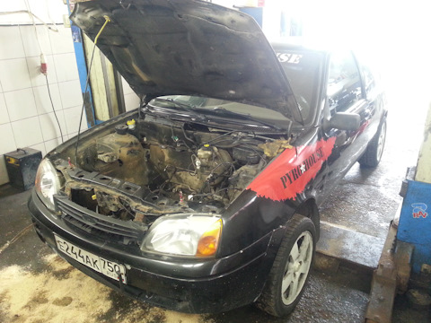

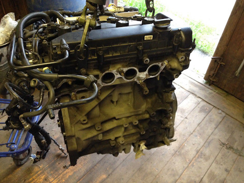

Куплено новое сердце в ФИ Duratec 2.0
Что не хватает в жизни для счастья? конечно настоящей гонки :) А какая может быть гонка на 1.6 со 103 силами? Поэтому куплен Duratec 2.0 с фф2 2009 г.в. Дополнительно куплена кпп IB5 от фф2 (1.8 двиг…

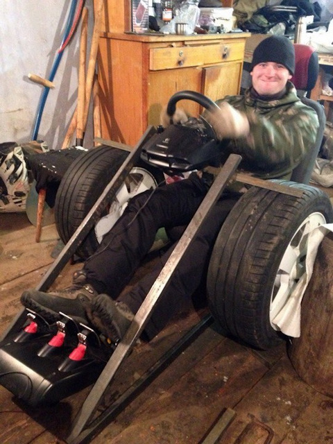

собрал Cockpit Sim Racing своими руками (logitech G27)
Вот и кресло от ФИ пригодилось! Самоделка на основе кресла от Ford Fiesta MK4, руля logitech G27 и ручника от ВАЗ 2108 :)

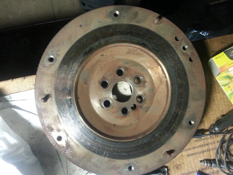

Сцепление Luk от Focus
Совместил установку блокировки с заменой сцепления. Выбрал LUK. Корзину с диском и выжимной. На фиесту и пуму диаметр сцепления 210 мм, а на фокус 220 мм. Что интересно, комплект от LUK на Фи стоит н…

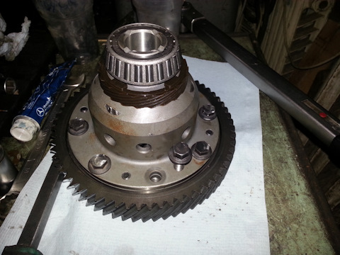

Установил блокировку Val-racing
Наконец установили блокировку дифференциала от Val-racing (70%-туризм). Во-первых для улучшения ходовых качеств на зимних треках, но и для потенциала свапа более мощного двигателя :) Может кому приго…

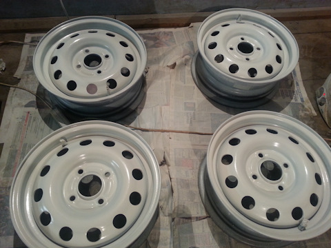

дисочки под новый contic bd
прикупил дисочки на ФИ. Ну и покрасил для выразительности :)

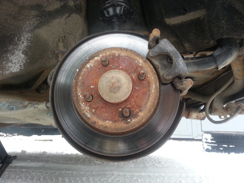

дисковые тормоза от первого фокуса
Работают лучше штатных барабанов и ручник ОГОНЬ.
