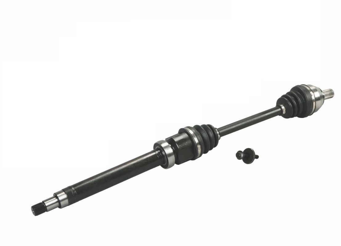

Гул еще может быть от привода правого колеса, там вроде подвесной подшипник.
А как его определить?
Колесо вывесить, завести мотор, включить передачу. А там уже смотреть, что гудит, и подшипники ступичные передние так можно проверить, они вывешенные очень хорошо гудят.
Про ступичный знаю, просто думал как отличить.
слушать и определять по месту наверное
Nitro
фото привода с подшипником на валу
