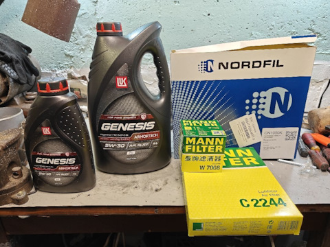

Замена масла 23.09.25, Полировка Фар. Много фото.
Заметка#1. — Поменял первый раз масло не формула-ф. Выбирал между ravenol, coma, sintec, lukoil и тд. Посмотрел на сайте oil club, что Лукойл неплохое масло за свою цену, кум ездит на синтек и доволе…

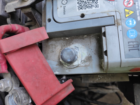

Замена клеммы аккумулятора, прожиг двери з.правой.
Как всегда жду жену с работы в машине с кондиционером, пришла жена, начитаю ехать, машина глохнет, завелась с третьего раза. Диагностика через OBD2, ничего не показала. Под капотом обнаружил это: Я…

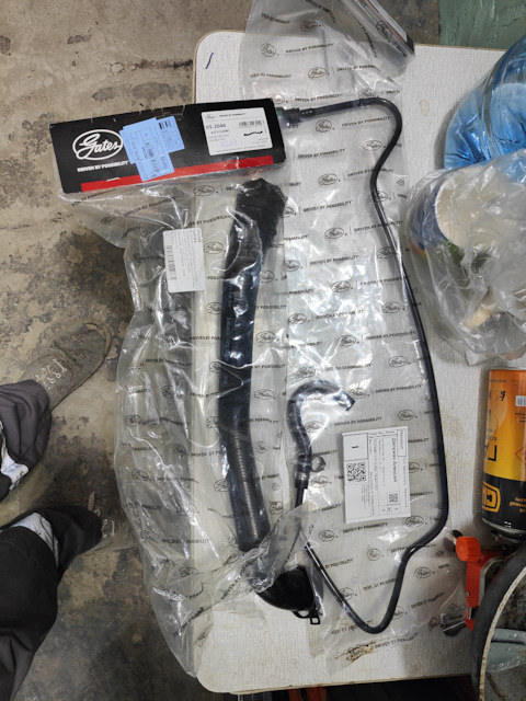

Замена патрубков не всех 15.10.24 Антифриза
О патрубке знал, ждал), Лопнул возле гаража, кум привёз воду, у нас комендантский час в 22.00 я в 20.30 делаю, патрубки все есть, переживал на следующий день в Симферополь 480км, повезло что до этого…

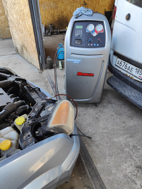

Кондиционер (не холодит) 14.04.24
Всем привет! Решил написать старую записью, так как не был уверен что кондей полностью исправен после ремонта. Как и все, наступила жара включил кондиционер, вывод-не холодит и клацает муфта кондицио…

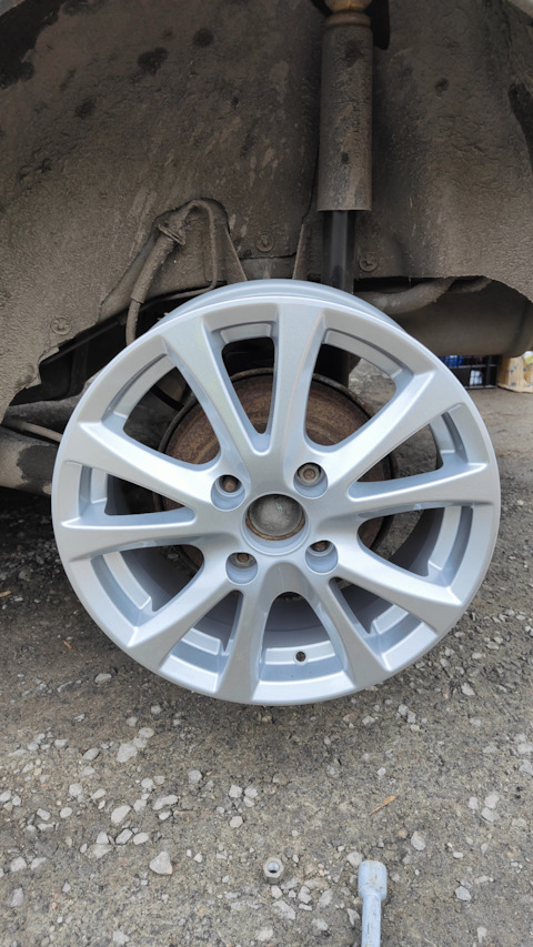

22.03.24 Диски+Резина=Лето
Диски купил давно, старую резину продал, решил взять комплект, рискнул на размер 195/65 r15, было 195/60 r15. Предыдущие были очень шумные. Новые formula 195/ 65 r15 2023-24 ( проверил очень классные…
