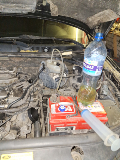

Т.к. в авто, в вакуумнике была обнаружена тормозная жидкость, по советам комментаторов в предыдущей записи, был приобретен б/у с разборки ГТЦ вместе с вакуумником(1950р+ 900р доставка) По работе:…
Ворос по вакуумному усилителю тормозов и ГТЦ
Стали ватные тормоза и начала уходить жидкость. При визуальном осмотре течи из трубок и шлангов, а так же луж под авто не обнаружил. Прокачал тормоза — не помогло. Почитав форумы, обнаружил целый вак…

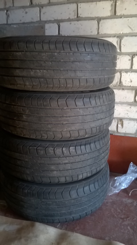

Прикупил лето.
Предложили, почти за так, четыре баллона. Made in Japan
