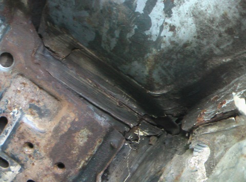

Бельгийцы постарались…
Еще до того как машина была куплена она побывала в аварии (предположительно в году 96) в последствии этого было заменено правое крыло и правая передняя дверь причем она от мк4, покрашена же была вся…
