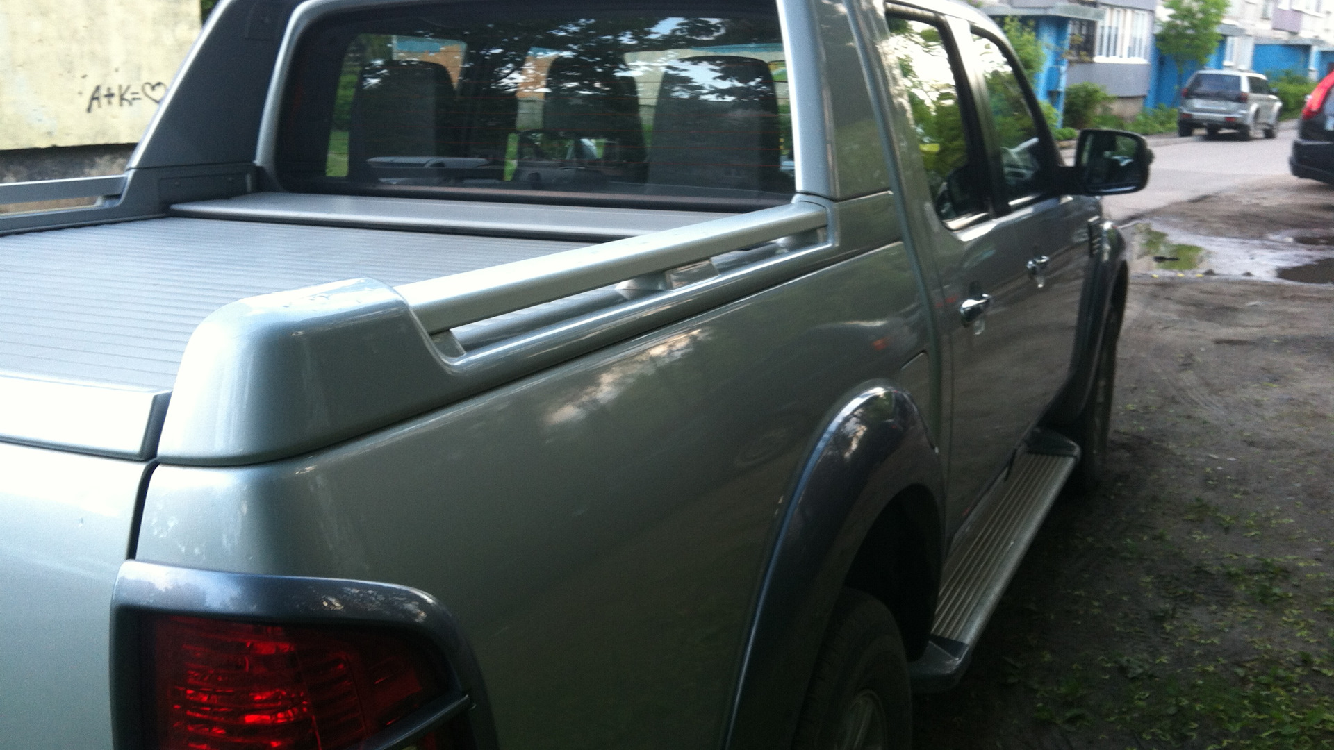

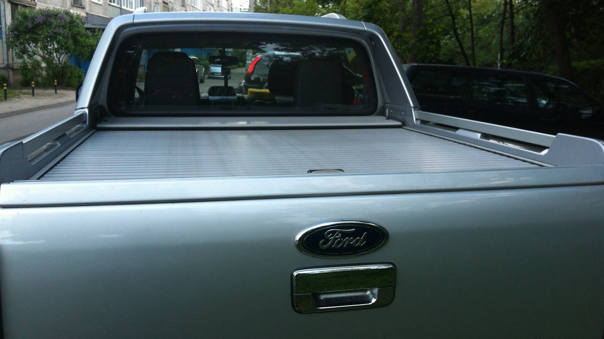

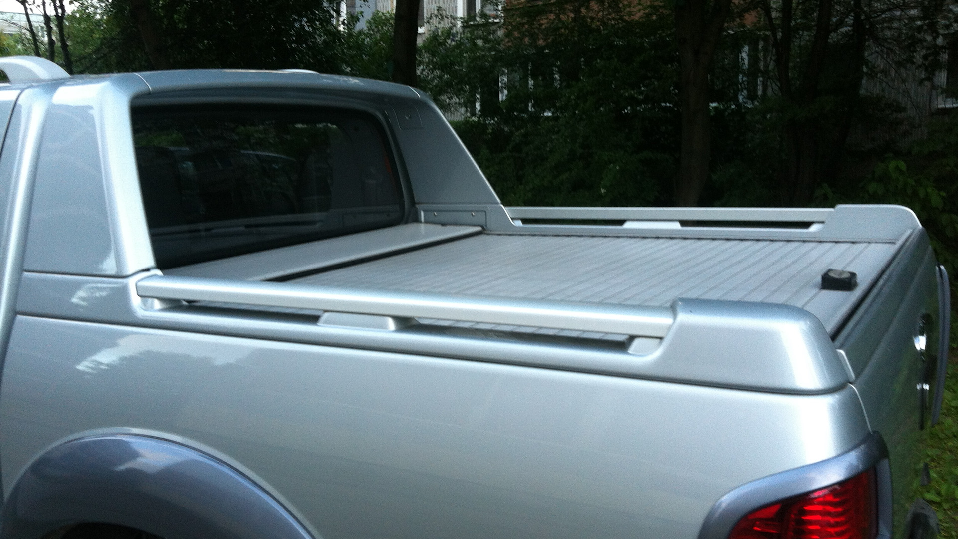

Классно выглядит!
Хочу кунг, Роллы конечно хорошо в плане негабаритных перевозок
