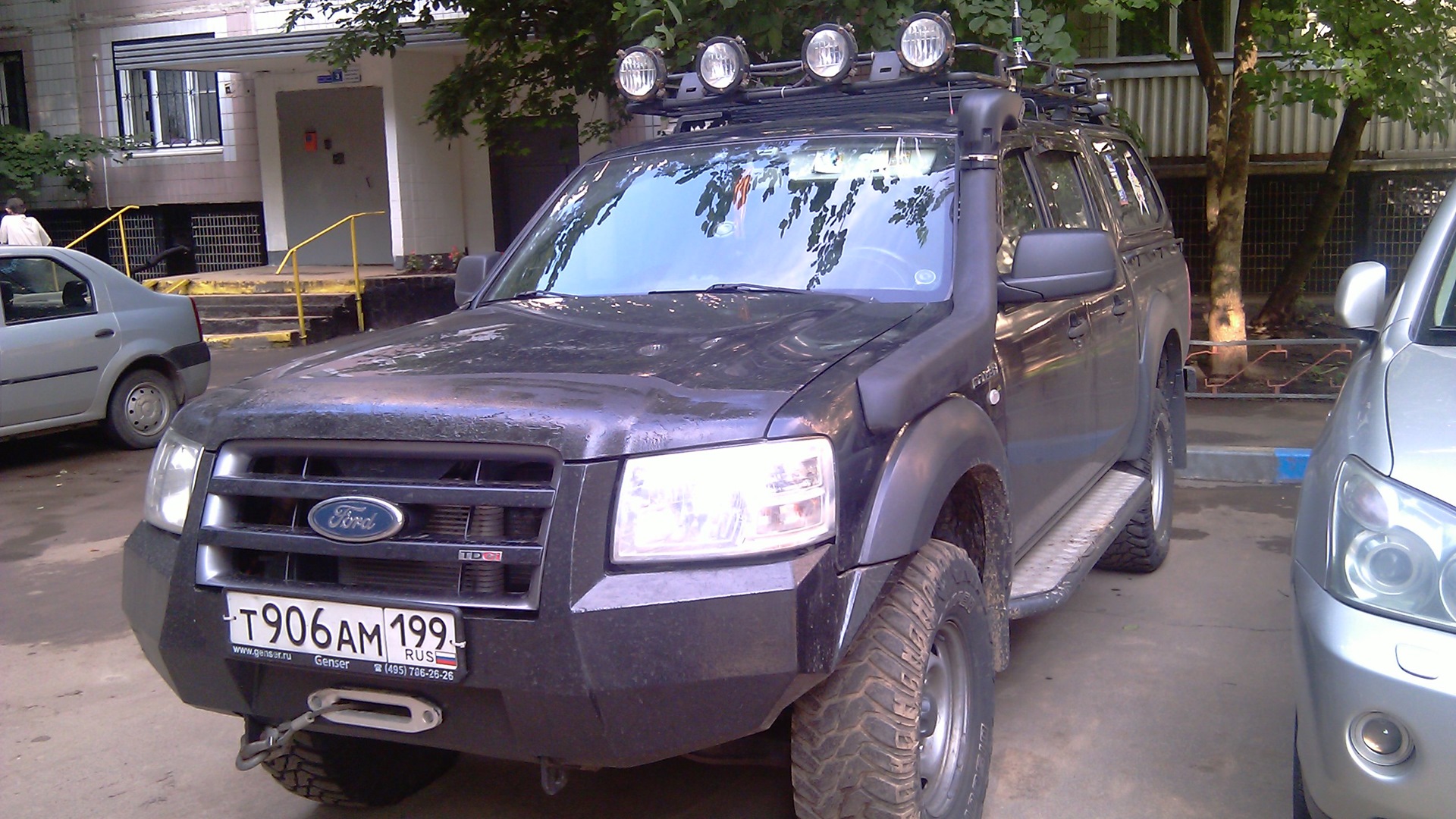

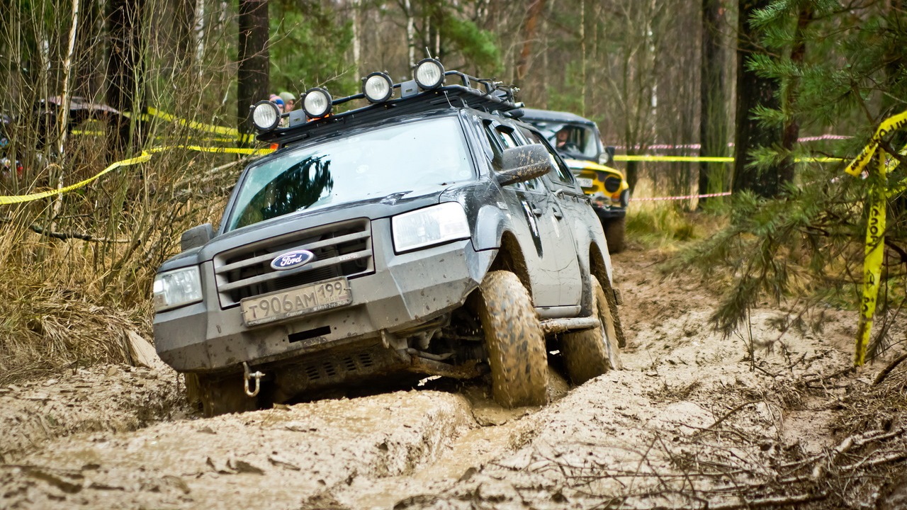

Машина покупалась новой, основная цель — поездки на рыбалку в астраханскую область.Но со временем цели несколько расширились))).Познакомился с людми которые ездили на внедорожниках гораздо больше меня…И мне объяснили, что пока — это не внедорожник, а так — полноприводная машинка на рыбалку ездить))).Так я познакомился с ребятами из внедорожного клуба "РЕАНИМАТОР 4Х4", в котором до сих пор и состою))).

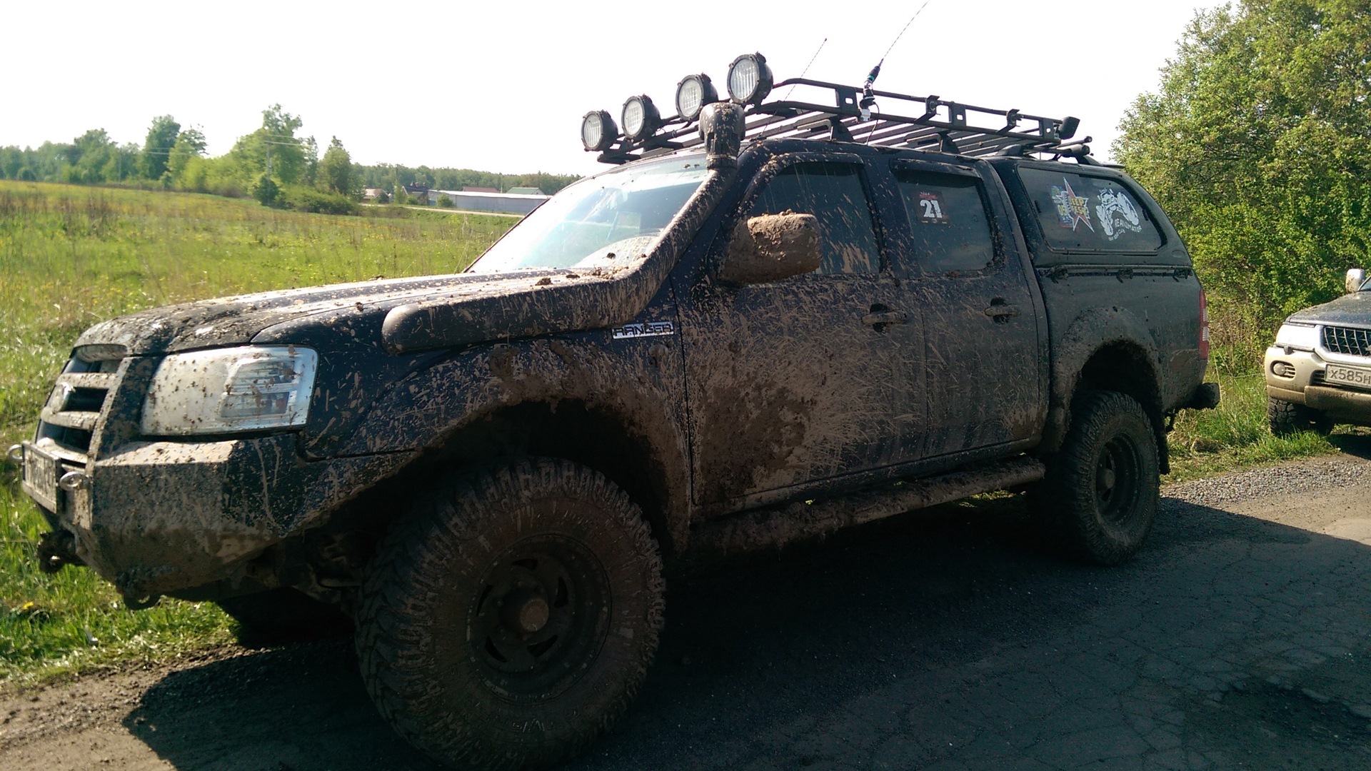

И началось…Первым делом была заменена штатная резина на Cooper Discoverer STT в раззмере 31/10,5 r15.И первый выезд на покатушки с клубом JeepFest, после которого осталась масса впечатлений, ну и мыслей что надо бы наверно поставить силовые пороги и задний силовой бампер))) и хватит))).На данный момент на машине установлено и эксплуатируется:
задний силовой бампер DDинженер
силовые пороги РИФ
передний силовой бампер от Гламура
лебёдка Horsewinch ZE12500
экспидиционный багажник DDинженер
четыре танковых(заменены на диодную балку 480 ватт)+две wesem(заменены на диоды по 18ватт+2 на бампере по 10 ватт) рабочие фары на багажнике
шноркель
задняя пневмоподвеска
рация мегаджет 555
вебасто
самоблок НИРФИ в заднем мосту
ну и плюс всякие переделки, одномассовый маховик+усиленное сцепление, чип-тюнинг двигателя, программное отключение ЕГР, ну и всякие внедорожные нужности, хайджек, беркут-20(установлен станционарно под капот), рывковая стропа ну и тд…Ну и как следствие всего выше перечисленного теперь Cooper Discoverer STT(заменены на Кумхо КЛ-71) в размере 32/11,5 r15.Но и эти уже кажутся маленькими))).
Торсионы ToughDog.
Самоблок НИРФИ в переднем мосту)).
