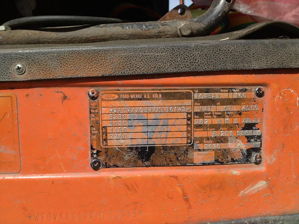

Можешь сфоткать шильду под ступенькой?
Фото пока нет под рукой, но с помощью материалов коллег по Драйву уже пытался расшифровывать надпись на шильдике. Согласно шифрам должен был быть установлен усиленный мост с передаточным числом 5,14 (если уже не менялся до меня). Недели три назад пытался считать количество оборотов кардана и колеса и у меня получилось что то около 6-ти. Но тоже — не факт… Тогда не записал, а сейчас подробности уже не помню.

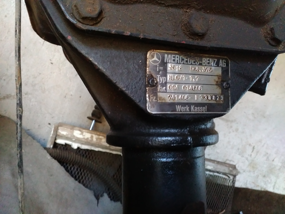

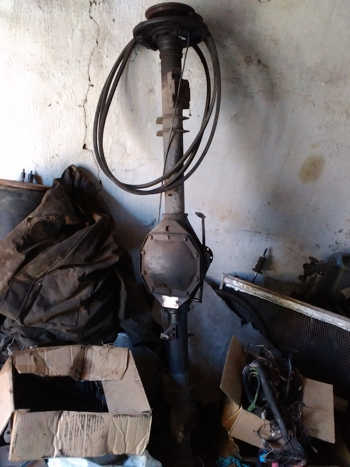

Кстати, может кто сталкивался? — мне предложили задний мост дешево от Мерседеса какого то с передаточным числом на бирке — 4,25. На вид симпатичный, и похож на мой, правда без тормозных барабанов и на 5 шпилек. Задумался — стоит ли заморачиваться?
Скорее всего, тот мост от Спринтера. Пара 4.25(34/8) — тоже нормальный вариант для грузов. И вполне позволит разогнаться до 110. Только при установке моста придется заморочиться с переходником на кардан, ручником и колесами.
У меня задний мост спарка, а тот Мерсовский — не знаю. Где то фотографировал — надо фото поискать
Да я, впринципе, уже догадываюсь. Если это и впрямь мерсовский, то односкат. Хотя под видом мерсовского могут подсунуть и спарку от Renault Mascott — а там колеса крепятся на 5 шпильках.
Нашел фото Мерсовского моста, оказывается немного соврал — передаточное отношение 4,375 (35/8). односкат — как понимаю.
Судя по всему от Mercedes-Benz / 601.316 — 207 D/208 D

Теперь вижу. Ну, не знаю. Если бы мне на выбор предложили такой же мост и мост DANA5 с парой 4.27, то я, скорее, выберу второй.
Между 4.375 (это почти 4.4) и 4.63 разрыв незначительный. В первом случае гемора многовато: регулировка MB-редуктора производится посредством подбора регулировочных шайб, в т.ч. на дифференциале. То бишь, отсутствуют регулировочные гайки подшипников диффера. А шайбы нужной толщины еще попробуй достань.
Дешевле, на мой взгляд, поставить мост от Газели со съемным редуктором 43/10 — она хотя бы пошире. При желании можно смонтировать пару 39/10. Последняя лично проверена неоднократно, и также великолепно себя зарекомендовала на Газелях и Соболях.
Сфотографировал шильдик
