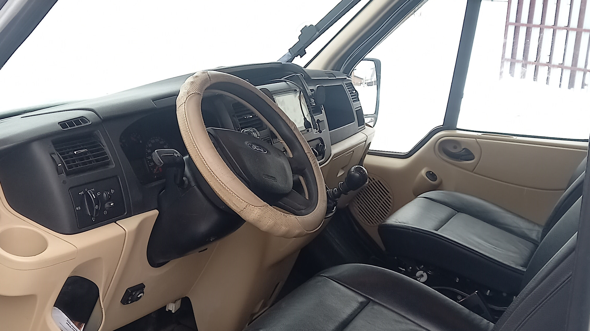

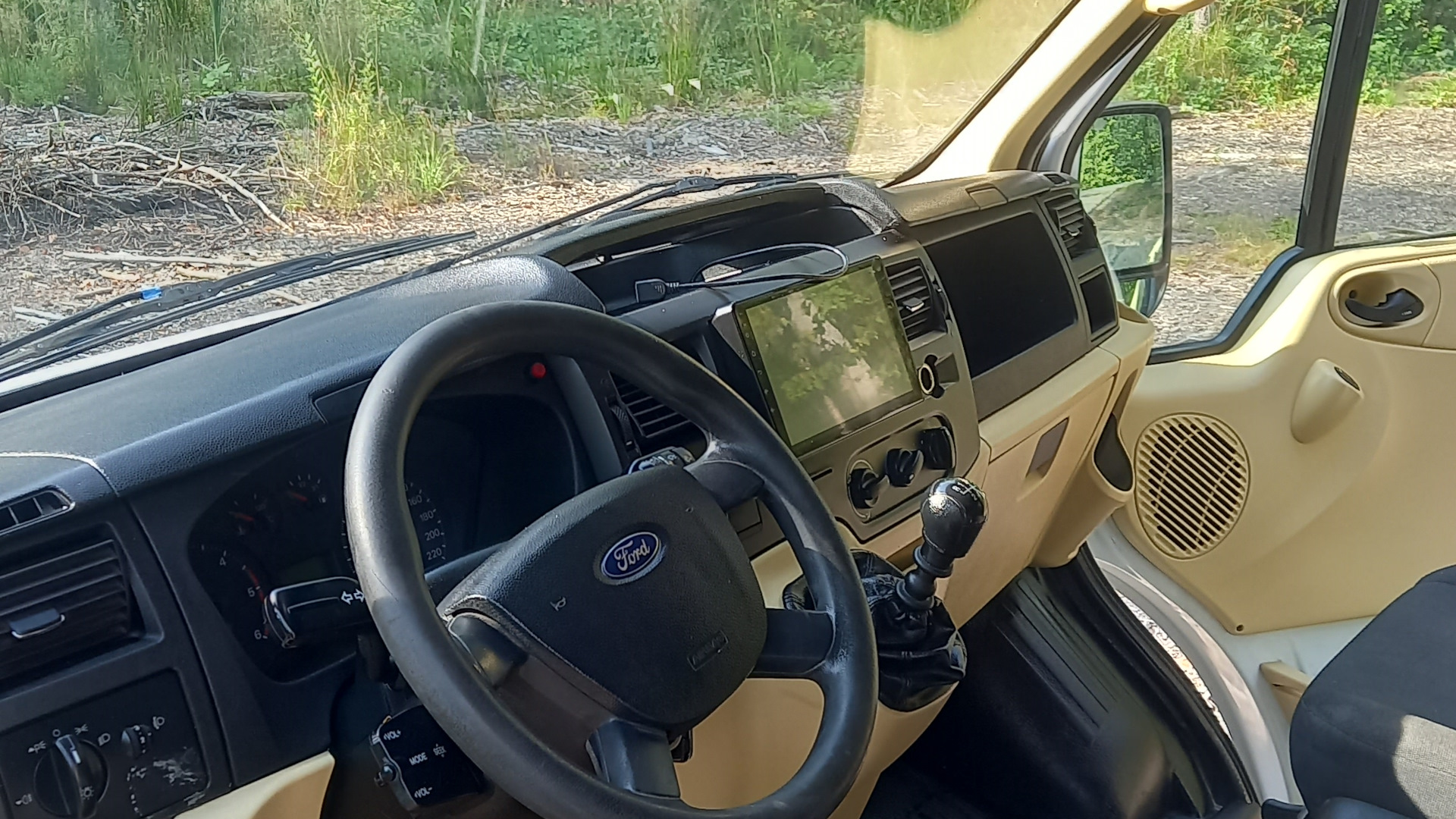

Пластик в салоне бежевый чем покрывал? Отдавал в покраску? Торпеда, дверные карты
Я и есть покраска. Кузовной сервис. Сам красил.
Специальной краской по пластику? Как износостойкость покрытия?
Краска база обычная без лака. Но добавить надо 10% отвердителя от лака. Красить надо сначала прозрачным грунтом по пластику. Потом краской. Стойкость как у краски для авто. Просто так не стереть.
