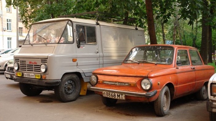

Это моё весьма неожиданное, даже спонтанное приобретение. Эту машину я видел в продаже осенью 2007 за символические 25 тыщ. Позвонил — а оно уже продалось. Ну и забил. И вдруг по весне — снова! Удивлён, звоню — есть, тогда поторопились, ВЕРНУЛИ!
Ну что, смотрю что в кассе, как раз выручка за выходные, как хозяин бизнеса снимаю кассу и подрываюсь посмотреть. Далее — см. бортовой журнал, в который я всё скопипастил.
Почему эта машина? Я никогда не ездил на легковушках. Пузотёрках. Автоимитаторах. Моей первой машиной в 2002 был Форд-Транзит 1985 года. Порядком убитый, как часто бывает с первой машиной. С нулевым опытом я сел за руль автобуса м 90-градусным люфтом в рулевом:)
Почему не жигули? Я занимаюсь велосипедами. Мне часто надо ВОЗИТЬ. Ритуалы с разборками и упихиваниями мне неинтересны. Плюс я знатный барахольщик, постоянно цепляю всякие интересные ништяки, по принципу сначала зацепить, а потом уже решать куда это деть:) Так что без большой машины никуда. Со временем оценил и высокую посадку, и простор, ну, с прочностью и проходимостью не очень (с последней вообще было швах), но с тех пор я выбор сделал. Скорость? Я не гонщик. 80-100 больше не надо. У Жука кстати, паспортная максималка 95. Я езжу навскидку около 80. ХВАТАЕТ.
Почему не газель? Тоже объясню. Я люблю ретро. Люблю редкое, люблю экслюзив, люблю "не как у всех". Я и в жизни такой. Те же велосипеды у меня — тоже может и не супердорогие, но всё уникальное. Самоделки, раритеты, эксклюзив, аэрография. То есть второго такого не найти.
От оригинальности в этом Жуке, правда, практически ничего не осталось. Но это и на руку — не жалко просто ездить и не жалко просверлить лишнюю дырку. Из особенностей машины — практически 100% колхоз:): мотор ЗМЗ-402, КПП Газель 5-ст, колёса УАЗ, утеплённый пенопластом салон, фары (тоже расейские) вынесены вперёд, за ними — две печки-мутанта: восьмёрочные вентиляторы приделаны к родным радиаторам. Жесть. Приборный щиток полностью переделан на советские приборы, месиво из ВАЗ, ГАЗ, УАЗ. Сиденья Форд. Тормоза переделаны полностью — РТЦ и тормозные щиты ГАЗ-24, ВУ ВАЗ-2103, ГТЦ — УАЗ-3160! (как я их скрестил — есть в БЖ)
Машина мне досталась "свежевосстановленная", то есть все кузовные колхозы делал предыдущий владелец, и после этого он практически не ездил. Но я практически сразу попал на замену мотора (тоже есть в БЖ), это почти утроило бюджет автомобиля.
В планах — продолжающаяся борьба с соплями, модернизация и прочее творчество.
Конечно, есть у Жука и минусы. Мотор в салоне — это шум, такой, что в магнитоле я всё ещё не вижу смысла, колёса поворачиваются на малый угол и штатно, а с большими колёсами и подавно, поэтому маневренность оставляет желать. Пугающе слабые тормоза, в т. ч. конструктивно. Про них тоже в БЖ. Проблема радикально пока не решена.
Но ездит. Учитывая советскую начинку — чинить приходится регулярно (в Транзитах я вообще ничего не делал, а было их у меня два, второй вообще 1980 года).
Внутри весьма необычно — посадка, обзор через трёхэлементное стекло. Я где-то месяц привыкал. А вообще конечно конструкция даже не простая, а примитивная на грани здравого смысла. Но нам нравится. Когда едешь — ты чувствуешь, как оно крутится, работает, переключается, когда нажимаешь педали — понимаешь, что куда и как. А если чего не хватает — можно взять и сделать (проставить) — никаких "это в Россию не поставляется" просто не существует:))
