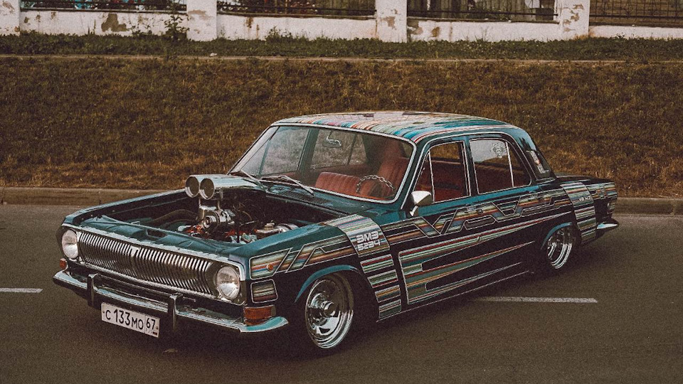

Газ 24 Venus V8 1980 г
Начало постройки 2015 г, за последние четыре года подверглась разным изменениям но за последний год поменялась радикально! Установлен двигатель V8 ЗМЗ 523. Подвеска пневмо (медленная). Мост закреплён на четырёх диагональных тягах, Перед тормоза дисковые. Колеса сзади 10j r15, задние арки расширины. Перед диски 8j r16. Для воплощение custom окраски было применено почти 2000 метров малярного и контурного скотча, и нанесено порядка 30 слоев краски и лака.
- Двигатель 4.7 бензиновый, 150 л. с.
- Задний привод
- Машина 1980 года выпуска, была куплена в 2014 году
