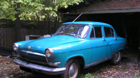

Машина приобретена прежними владельцами в автомагазине весной 1968 г.,
с тех пор, и до сентября 2016 г. находилась в их владении, последние 12 лет на ней не ездили, и она стояла в гараже.

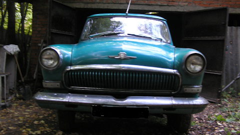

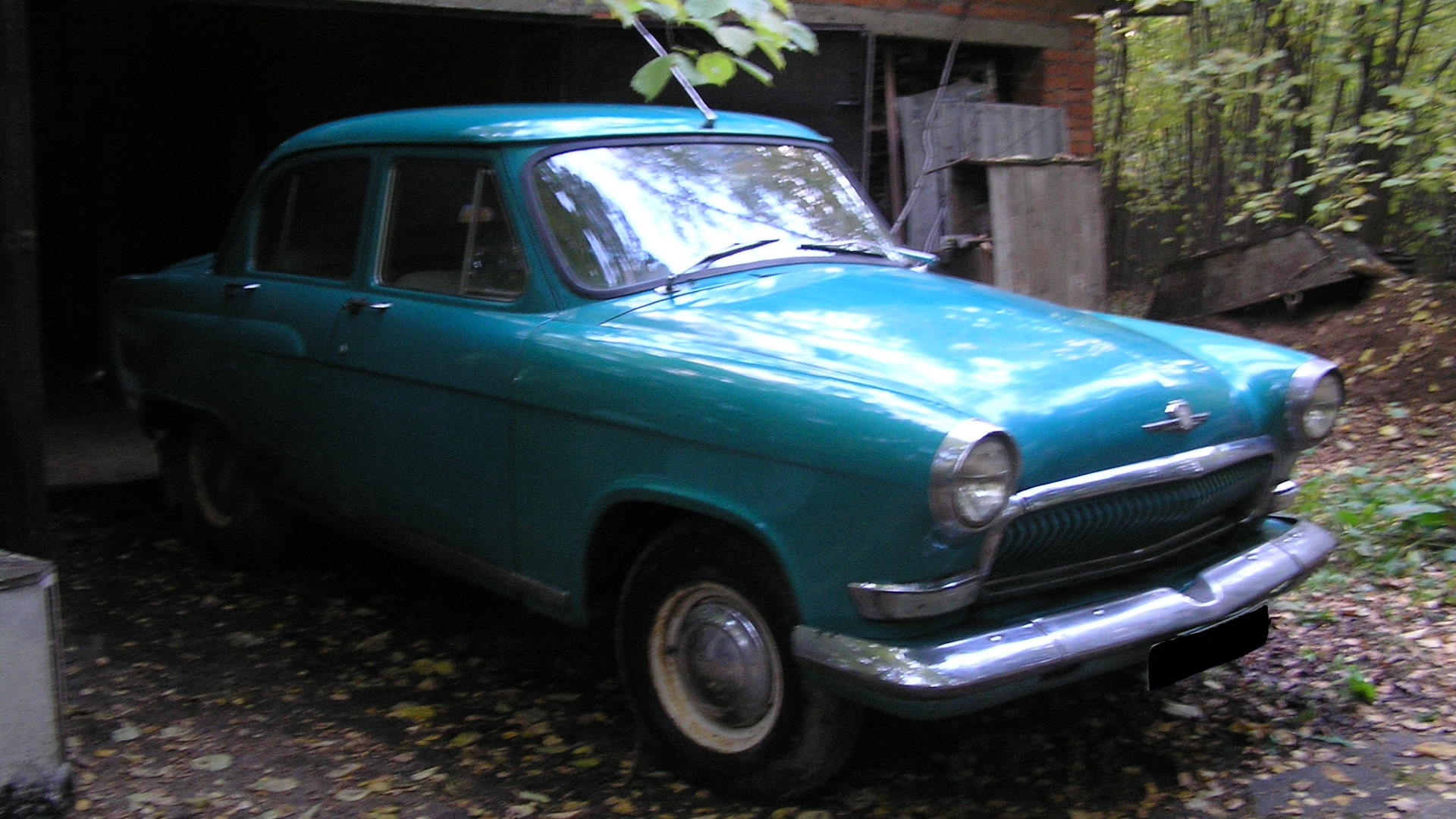

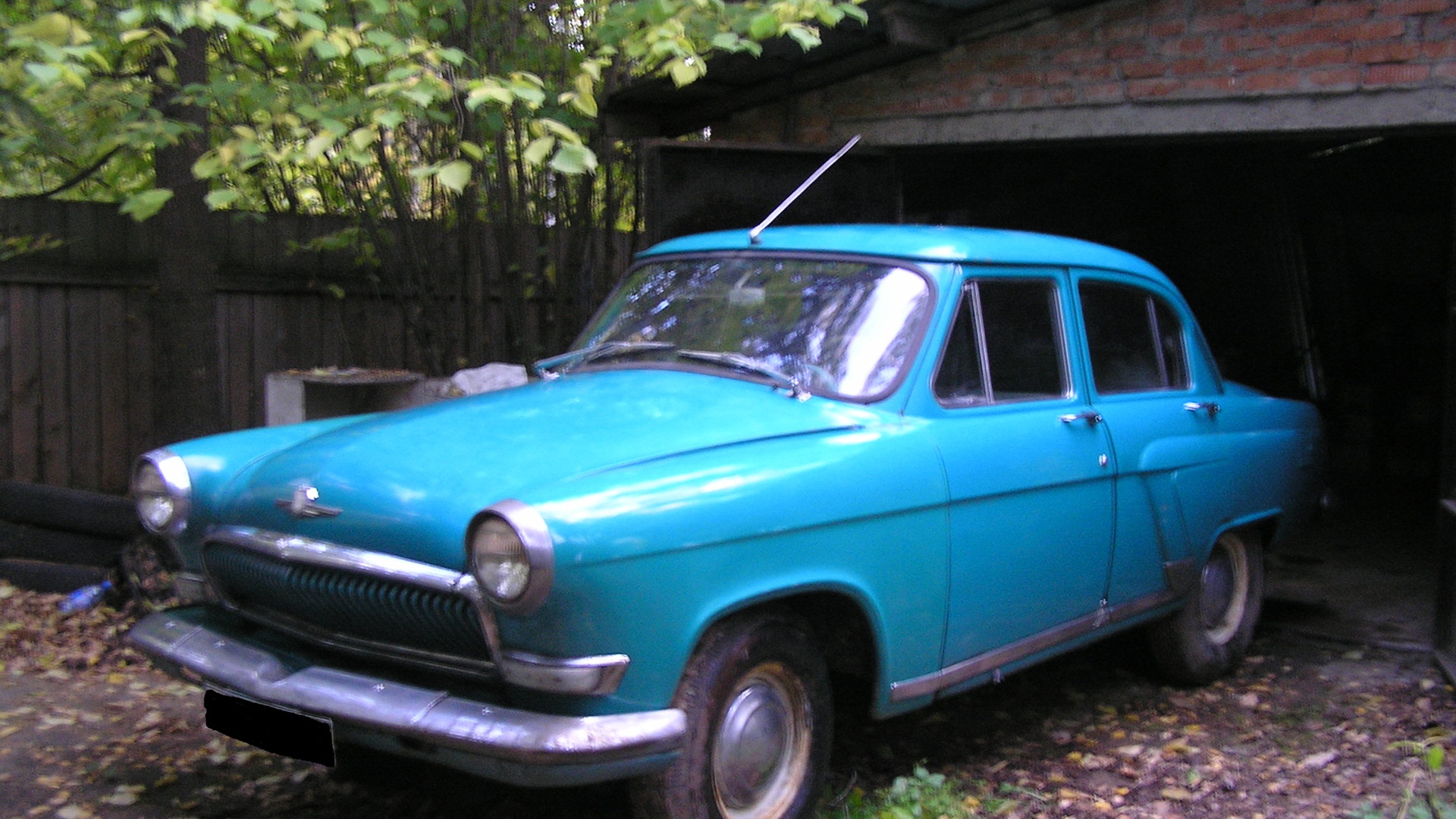

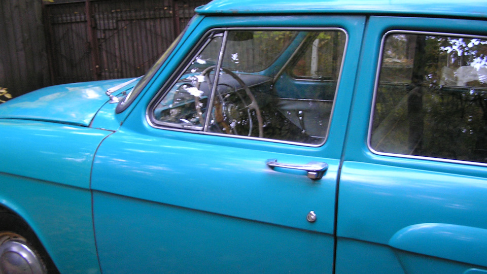

Оригинал 99% (исключение — аккумулятор), небольшие дефекты ЛКП, рассыпались от ультрафиолета сфера спидометра и противосолнечный козырёк с водительской стороны. Оригинальные коврики, покупные чехлы сидений и шофёрский инструмент в комплекте.
Что необходимо сделать в первую очередь: перебрать тормозную систему и гидравлическую систему сцепления (педали "пустые").
Если добавить лирический куплет, то взял я её по той причине, что её владелица сама предложила мне её приобрести, дабы автомобиль попал в хорошие руки, и после ремонта продолжил свой рабочий век. При этом естественно, что владелица была в курсе, что к технике я не равнодушен.
Вот так и появился у меня этот питомец, и я чувствую определённую ответственность, чтобы сохранить её в первозданном виде. У меня есть машина, на которой я езжу постоянно, и вряд ли Волга будет такой-же машиной "на каждый день", но этот автомобиль мне импонирует тем, что философия его созидания относится к другой эпохе, когда не было понятие "программируемый ресурс", а маркетологи не имели власти над инженерами и технологами. Мне нравится его "ламповость", и по этой причине, я даже не планирую перестраивать электрооборудование, в частности, менять постоянный генератор на современный.
