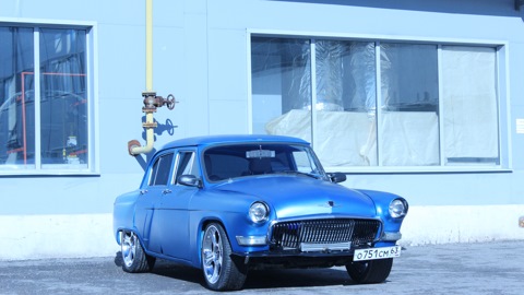

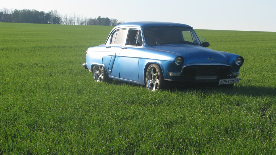

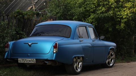

газ-21 1967 г.р
масса 1400 ~(800+600)

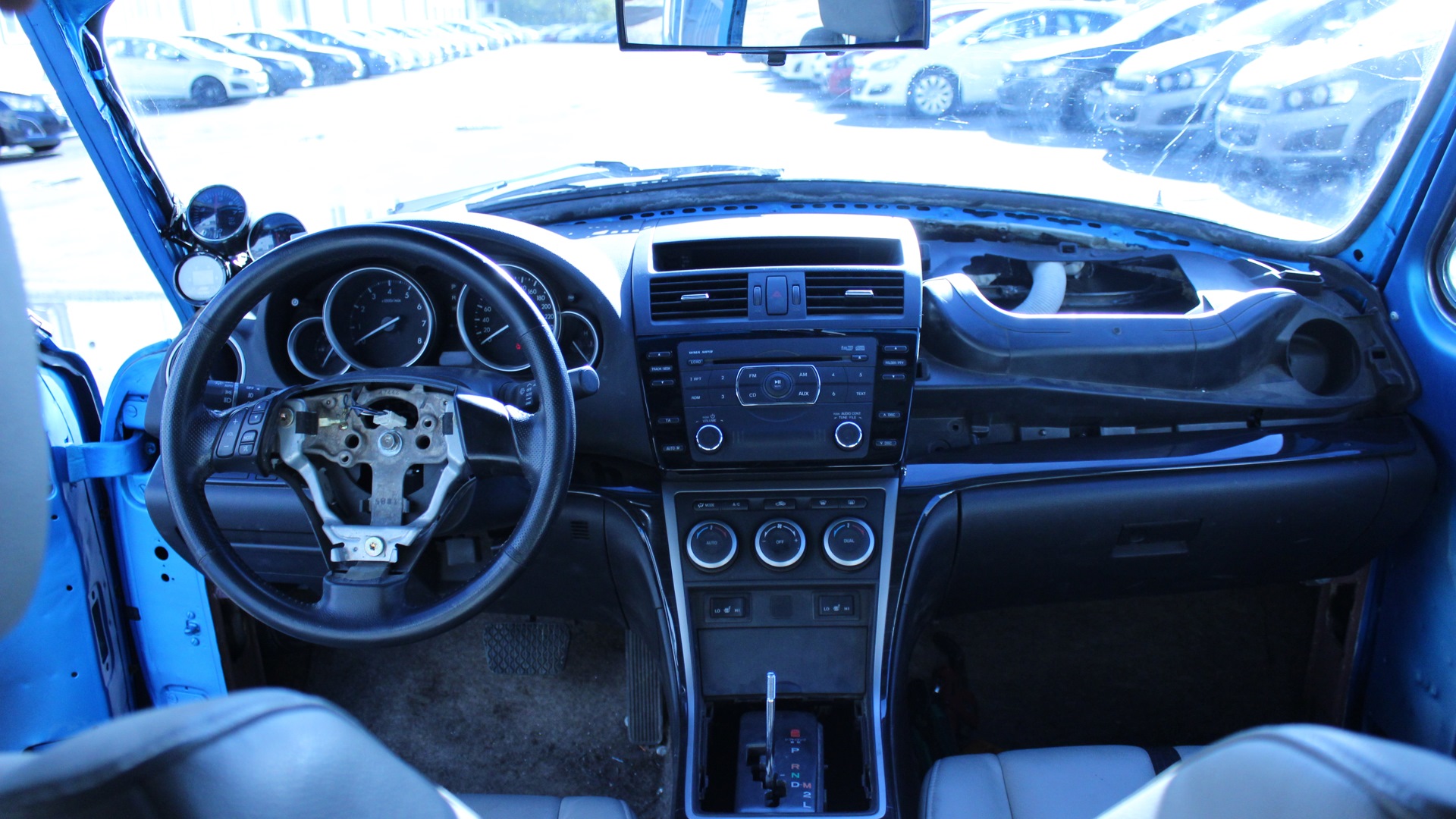

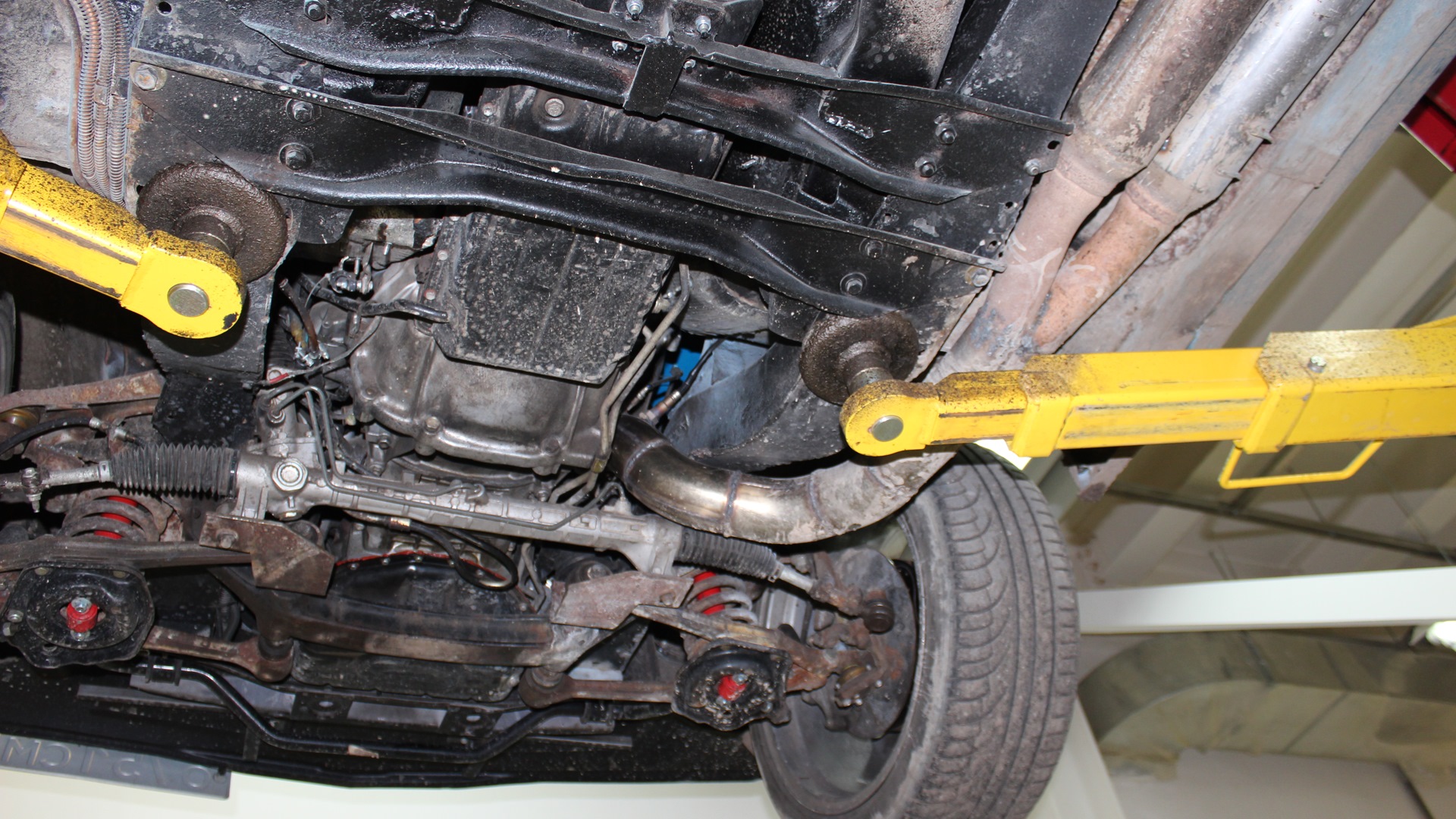

двигатель 2JZ-GTE vvt-i (aristo 161) (ecu-TOMS-tec2 буст-1.35кг)
АКПП -a340 (aristo 161)

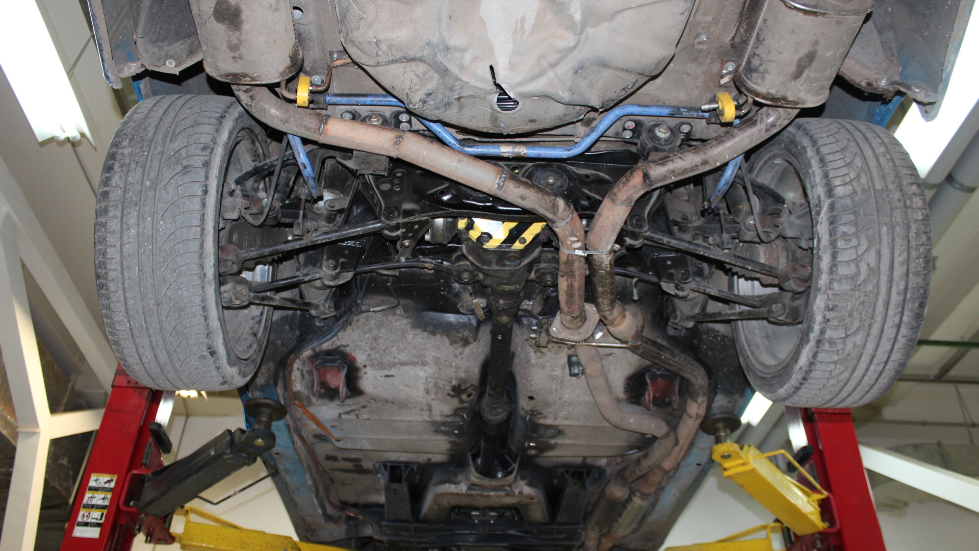

передния подвеска -газ31105 (рейка-mazda3 аморты-KONI)
задния подвеска -mark2 (tourer_v LSD-cusco стаб-cusco)
выхлоп -84нержа+cx7+range rover sport
панель -mazda 6
сиденья -mazda cx-7
колёса 245/40/r20
КРОМЕ ПОДГОТОВКИ И ПОКРАСКИ
ВСЮ ПРОДЕЛАННУЮ РАБОТУ СДЕЛАЛ ОДИН
